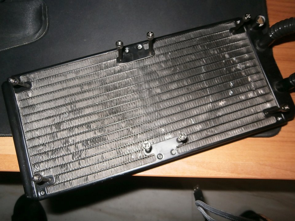

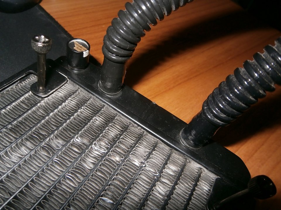

ultraex2003 Δημοσ. 16 Απριλίου 2018 Δημοσ. 16 Απριλίου 2018 12 λεπτά πριν, Sheogorath είπε Δες αν μπορείς να αλλάξεις τα smd, αλλιώς αφαιρείς την αντλία, και βάζεις εξωτερική. Δες αν βρεις ανταλλακτικό πρώτα όμως. αντλια εννοεις να βρω καμμια μεταχειρισμενη υδροψυξη φθηνοτιμη και να την αφαιρεσω και αλλαξω σωληνες γιατι νομιζω αυτοι οι σωληνες ειναι πρεσαρισμενοι πανω
GeorgeSmirlis Δημοσ. 16 Απριλίου 2018 Δημοσ. 16 Απριλίου 2018 25 λεπτά πριν, ultraex2003 είπε αντλια εννοεις να βρω καμμια μεταχειρισμενη υδροψυξη φθηνοτιμη και να την αφαιρεσω και αλλαξω σωληνες γιατι νομιζω αυτοι οι σωληνες ειναι πρεσαρισμενοι πανω Προσωπικα εγω θα εκοβα τους σωληνες και τα τους εβγαζα απο block, ψυγειο. Θα επαιρνα καινουρια αντλια, θα εβαζα νεο αλφαδολαστιχο 13/10 και με υδραυλικους σφιγκτηρες θα το εσφιγκα πανω στα ρακορ-ψυγειο. Φυσικα εγω θα εβαζα και τεφλον στα ρακορ για εξτρα προστασια!
ultraex2003 Δημοσ. 16 Απριλίου 2018 Δημοσ. 16 Απριλίου 2018 6 λεπτά πριν, GeorgeSmirlis είπε Προσωπικα εγω θα εκοβα τους σωληνες και τα τους εβγαζα απο block, ψυγειο. Θα επαιρνα καινουρια αντλια, θα εβαζα νεο αλφαδολαστιχο 13/10 και με υδραυλικους σφιγκτηρες θα το εσφιγκα πανω στα ρακορ-ψυγειο. Φυσικα εγω θα εβαζα και τεφλον στα ρακορ για εξτρα προστασια! οταν λες καινουργια αντλια εννοεις να παρω κανονικη custom αντλια και block να κρατησω αυτο της υδροψυξης της nepton και να τα μονταρω με σωληνες νεους ;; 1
GeorgeSmirlis Δημοσ. 16 Απριλίου 2018 Δημοσ. 16 Απριλίου 2018 4 λεπτά πριν, ultraex2003 είπε οταν λες καινουργια αντλια εννοεις να παρω κανονικη custom αντλια και block να κρατησω αυτο της υδροψυξης της nepton και να τα μονταρω με σωληνες νεους ;; Σωστα αλλα δεν ξερω ποσο χωρο σου δινει η αντλια-μπλοκ για να δεσεις καινουριο σωληνα πανω. Γιατι δεν την ανοιγεις μια να δουμε τι παιζει? Ανεβασε φωτος!

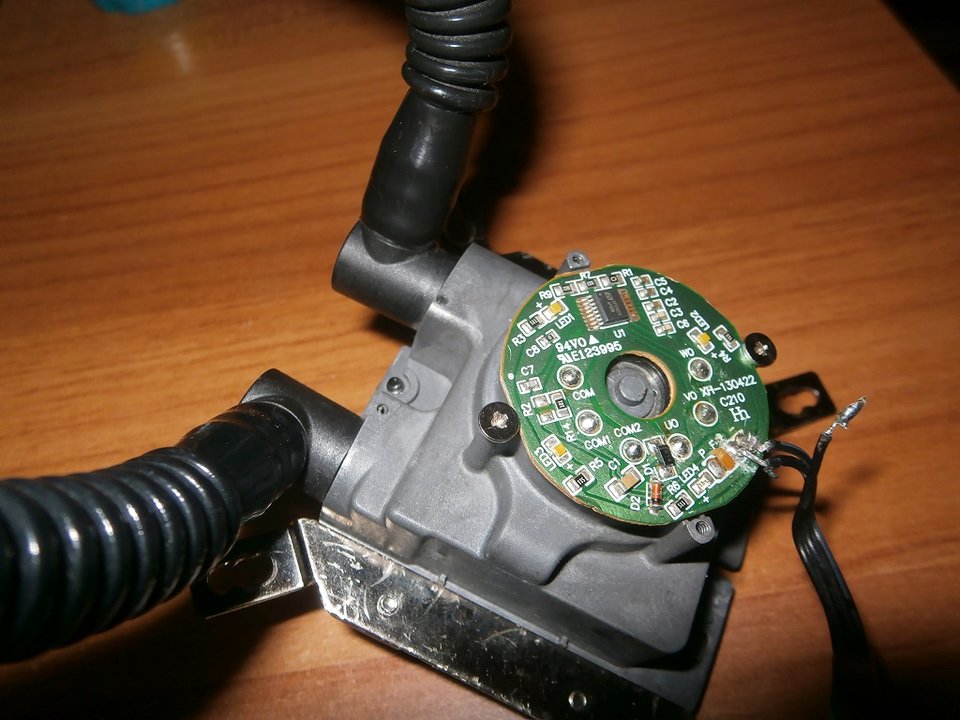

ultraex2003 Δημοσ. 16 Απριλίου 2018 Δημοσ. 16 Απριλίου 2018 (επεξεργασμένο) 23 λεπτά πριν, GeorgeSmirlis είπε Σωστα αλλα δεν ξερω ποσο χωρο σου δινει η αντλια-μπλοκ για να δεσεις καινουριο σωληνα πανω. Γιατι δεν την ανοιγεις μια να δουμε τι παιζει? Ανεβασε φωτος! βοηθανε αυτες οι φωτο Επεξ/σία 16 Απριλίου 2018 από ultraex2003
GeorgeSmirlis Δημοσ. 16 Απριλίου 2018 Δημοσ. 16 Απριλίου 2018 H φτερωτη γυρναει? Επισης στην πλακετα πως εχουν γινει ετσι τα καλωδια? Εσυ τα τραβηξες καταλαθος? Παντως αποτι βλεπω το ενα pad εχει φυγει τελειως, οποτε πρεπει με πολυμετρο και ξυσιμο της διαδρομης να δεις πιο ειναι το επομενο σημειο για να παρεις σημα. Θετικο και αρνητικο βλεπω ακομα συνδεδεμενα ειναι, οποτε μπαινει κατευθειαν σε 12v και δοκιμαζεις! 1
ultraex2003 Δημοσ. 17 Απριλίου 2018 Δημοσ. 17 Απριλίου 2018 (επεξεργασμένο) 32 λεπτά πριν, GeorgeSmirlis είπε H φτερωτη γυρναει? Επισης στην πλακετα πως εχουν γινει ετσι τα καλωδια? Εσυ τα τραβηξες καταλαθος? Παντως αποτι βλεπω το ενα pad εχει φυγει τελειως, οποτε πρεπει με πολυμετρο και ξυσιμο της διαδρομης να δεις πιο ειναι το επομενο σημειο για να παρεις σημα. Θετικο και αρνητικο βλεπω ακομα συνδεδεμενα ειναι, οποτε μπαινει κατευθειαν σε 12v και δοκιμαζεις! η φτερωτη γυριζει κανονικα τωρα οσο για στη πλακετα δε δουλευε και πριν πιθανον να καηκε κατι πανω ετσι οπως το τραβηξα καταλαθος το καλωδιο ξεκολησε και απο τη πλακετα πανω θα κοιταξω καμμια μεταχειρω custom αντλια η καμμια ολοκληρη υδροψυξη φθηνοτιμη και να παιξω με σωληνες 14/10 τετοιες δε παιρνει ;; τωρα ερωτηση εαν συνδεσω custom αντλια πανω στο μπλοκ της 280 θα υπαρχει καποιο θεμα που εχει πανω τη μικρη φτερωτη στο μπλοκ Επεξ/σία 17 Απριλίου 2018 από ultraex2003
GeorgeSmirlis Δημοσ. 17 Απριλίου 2018 Δημοσ. 17 Απριλίου 2018 10 λεπτά πριν, ultraex2003 είπε η φτερωτη γυριζει κανονικα τωρα οσο για στη πλακετα δε δουλευε και πριν πιθανον να καηκε κατι πανω ετσι οπως το τραβηξα καταλαθος το καλωδιο ξεκολησε και απο τη πλακετα πανω θα κοιταξω καμμια μεταχειρω custom αντλια η καμμια ολοκληρη υδροψυξη φθηνοτιμη και να παιξω με σωληνες 14/10 τετοιες δε παιρνει ;; τωρα ερωτηση εαν συνδεσω custom αντλια πανω στο μπλοκ της 280 θα υπαρχει καποιο θεμα που εχει πανω τη μικρη φτερωτη στο μπλοκ Δεν ξερω κατα ποσο θα σε κοβει την ροη. Γιατι δεν παιρνεις μια καινουρια ή μεταχειρισμενη ετοιμη να τελειωνεις?

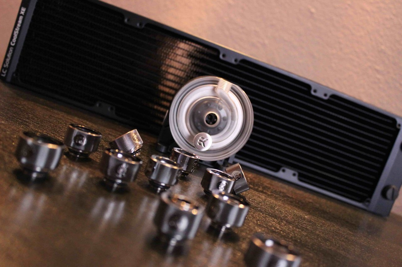

kaklikos Δημοσ. 17 Απριλίου 2018 Δημοσ. 17 Απριλίου 2018 (επεξεργασμένο) Δεν γνωριζω εαν ειναι το καταλληλο θεμα αλλα εφοσον αφορα custom λουπες θα το βαλω εδω. Μετα απο 7 χρονια, αν θυμαμαι καλα, με την noctua αποφασισα να παω σε υδροψυξη. Τα κομματια που επελεξα ειναι ολα απο την Ekwb. Προς το παρον θα ψυξουν εναν 8700κ και τα VRM της formula. Οταν ερθουν με το καλο οι νεες καρτες γραφικων τοτε θα βαλω και την καρτα στην λουπα. Ολα αυτα θα στεγαστουν σε ενα phanteks enthoo primo, του οποιου αυτες τις μερες εχω ξηλωσει τα παντα και θα κανω ενα ολοσωμο motherboard tray, εμπνευσμενο απο modder στην Γερμανια. (Τελικα δεν ηταν τοσο ευκολο οσο το περιμενα. Αφου κατεστρεψα 2 φυλλα αλλουμινιου και ενα ντρεμελ παιζοντας με τα νευρα μου,διοτι επελεξα να παω σε σχετικα παχυ και σκληρο αλλουμινιο συν οτι ειμαι αρχαριος, αποφασισα να παω σε φιλο με CNC να μου κανει τις τρυπες και τα ανοιγματα οπως πρεπει). Αυριο το πρωι εχει απο την αρχη νεα καλωδια με sleeving, καθως ερχεται το δεματακι απο την MDPC-X και το βραδακι CNC το μητρικοστασιο . Επειδη ειναι η πρωτη φορα που ασχολουμαι με υδροψυξη θα ηθελα να μου πειτε, πρωτου αρχισω να κανω κουρμπες στους σωληνες αν παιζει ρολο η διαταξη και η σειρα ψυξης. Η ροη που θα ακολουθησω και λογω ευκολιας ειναι η εξης. Δοχειο-αντλια-vrm-cpu-ψυγειο-δοχειο. Στο διαδυκτιο διαβαζω διαφορες αποψεις και εχω μπερδευτει. Επισης να τονισω πως με την αγορα νεας καρτας και την προσθηκη της στην λουπα θα προστεθουν επιπλεον δευτερο ψυγειο-δοχειο-αντλια σε σειριακη συνδεση ωστε να ολοκληρωθει και το build ασχετως που δεν θα κερδισω κατι σε αποδοση. Παρακατω να προσθεσω μερικες φωτογραφιες με τα πραγματα, καθως και το "modding" στο primo. Spoiler Επεξ/σία 17 Απριλίου 2018 από kaklikos

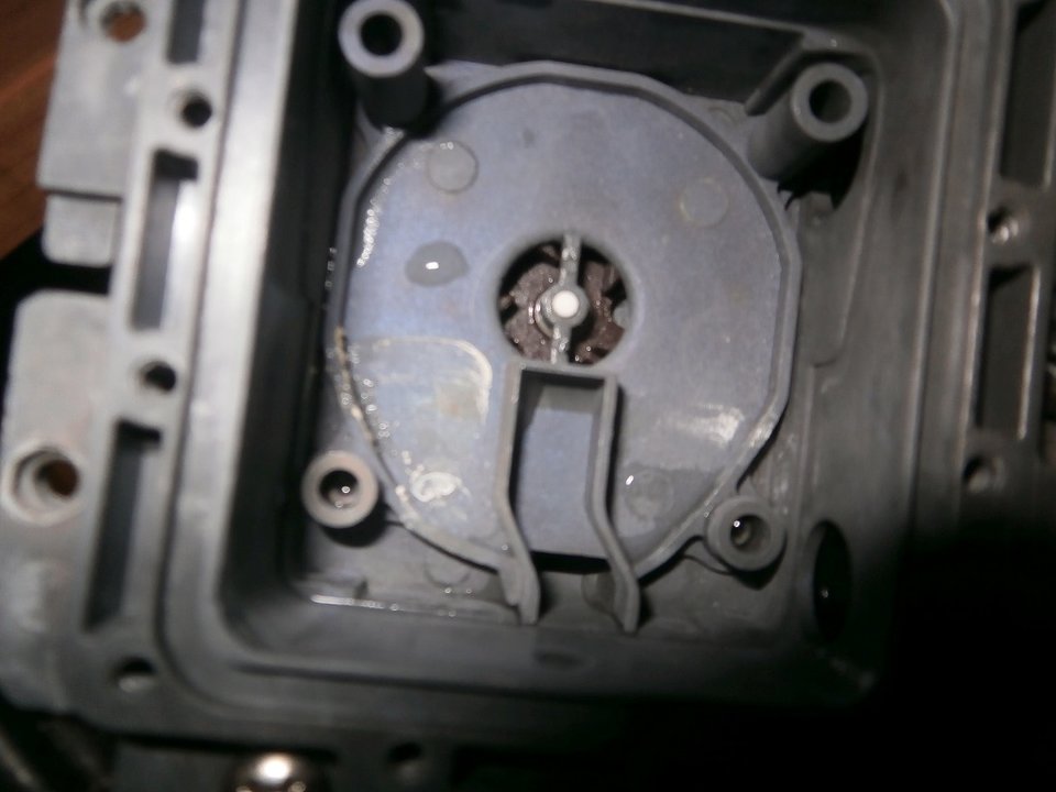

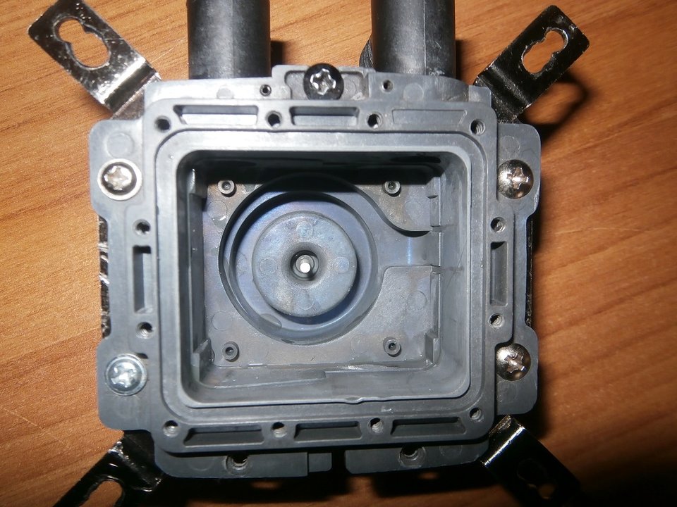

ultraex2003 Δημοσ. 17 Απριλίου 2018 Δημοσ. 17 Απριλίου 2018 (επεξεργασμένο) 9 ώρες πριν, Sheogorath είπε Αν δεν μπορείς να διορθώσεις την αντλία, βγάλε αντλία και φτερωτή, κράτα το μπλοκ άδειο, και βγάλε τους σωλήνες (κόψε τους πριν το σημείο που σφηνώνει. Θα βάλεις άνετα 13/10 ή 14/10 σωλήνες μετά. bro !!! οκ εβγαλα τους σωληνες και απο το ψυγειο και απο το μπλοκ μετα την ελυσα απο μεσα τα εβγαλα ολα ειχε και ενα πλαστικο που εμπαινε μεσα και μικραινε το χωρο βγηκε και αυτο !! Επεξ/σία 17 Απριλίου 2018 από ultraex2003
Sheogorath Δημοσ. 17 Απριλίου 2018 Δημοσ. 17 Απριλίου 2018 Μήπως αυτό που μίκραινε τον χώρο είναι για να περνάει από το μπλοκ το νερό; Σαν φλάντζα. Κοίταξε το
ultraex2003 Δημοσ. 17 Απριλίου 2018 Δημοσ. 17 Απριλίου 2018 (επεξεργασμένο) 1 ώρα πριν, Sheogorath είπε Μήπως αυτό που μίκραινε τον χώρο είναι για να περνάει από το μπλοκ το νερό; Σαν φλάντζα. Κοίταξε το σου βαζω φωτο πως ειναι κομπλε περασμενο το πλαστικο μαζι με τη φτερωτη λογικα θα καταλαβεις εαν πρεπει να μπει αυτο η οχι λογικα η φτερωτη θα ειναι αχρηστη τωρα αα ξεχασα ειναι και ενα πλαστικο ακομα καπακι που μπαινει απο πανω απο αυτο και αφηνει αυτη την εσοχη που βλεπεις με τη τρυπουλα μπροστα και κρυβοντε ολα μετα καθετε η βαση του μπλοκ με μια φλαντζα αυτα Επεξ/σία 17 Απριλίου 2018 από ultraex2003
