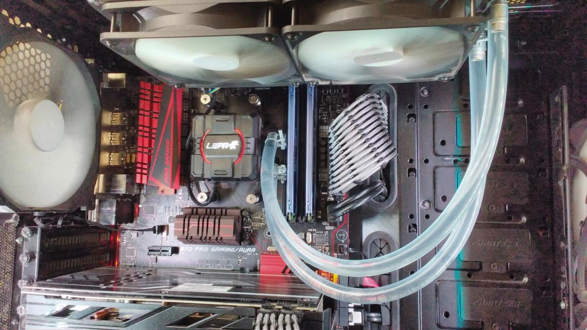

PunishedSnake Δημοσ. 10 Σεπτεμβρίου 2017 Δημοσ. 10 Σεπτεμβρίου 2017 Μια ερώτηση προς ειδικούς. Μιας και το AIO μου είχε φυσαλίδες και σκληρούς μικρούς σωλήνες αποφάσισα να ρισκάρω και να αλλάξω σωλήνες και υγρό. Θα ήθελα μια πρόταση για το τι υγρό να βάλω μιας και το AIO είναι συνδυασμός χαλκού-αλουμινίου. Αυτό εδώ κάνει; http://www.e-shop.gr/mayhems-x1-clear-1l-p-PER.811100 Προς το παρόν το έχω με απιονισμένο μέχρι να έρθει αύριο το αποσταγμένο νερό για να το καθαρίσω καλά.

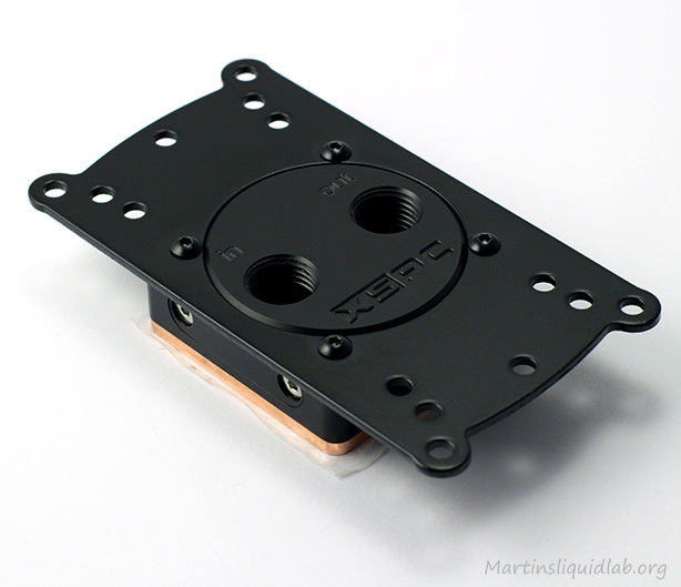

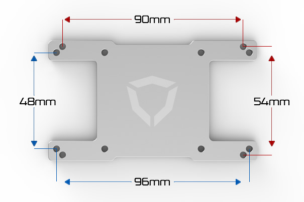

cpc464 Δημοσ. 18 Σεπτεμβρίου 2017 Δημοσ. 18 Σεπτεμβρίου 2017 Έχω ένα waterblock xspc rasa Θέλω να το κάνω mod ώστε να μπεί σε am4 socket ξέρει κανείς τις διαστάσεις του am4 απο τρύπα σε τρύπα?, έχω βρεί αυτό αλλά δέν συμφωνεί με τις μετρήσεις που έχω πάρει με τον βερνιέρο (μου βγαίνει 2 mm εκτός), να προσπαθήσω η απλά να αλλάξω waterblock?.
Zaytsev Δημοσ. 18 Σεπτεμβρίου 2017 Δημοσ. 18 Σεπτεμβρίου 2017 Έχω ένα waterblock xspc rasa Θέλω να το κάνω mod ώστε να μπεί σε am4 socket ξέρει κανείς τις διαστάσεις του am4 απο τρύπα σε τρύπα?, έχω βρεί αυτό αλλά δέν συμφωνεί με τις μετρήσεις που έχω πάρει με τον βερνιέρο (μου βγαίνει 2 mm εκτός), να προσπαθήσω η απλά να αλλάξω waterblock?. Θα βρεις μια εταιρία που δίνει κάτι τέτοιο και θα το προσαρμόσεις. Ίσως χρειαστεί να αλλάξεις βίδες (κοντές/μακρυές) http://www.legitreviews.com/cryorig-offering-free-amd-am4-ryzen-cpu-cooler-update-kit_190687
cpc464 Δημοσ. 19 Σεπτεμβρίου 2017 Δημοσ. 19 Σεπτεμβρίου 2017 ευχαριστώ για την απάντηση, δυστυχώς δέν ταιριάζει.
Zaytsev Δημοσ. 19 Σεπτεμβρίου 2017 Δημοσ. 19 Σεπτεμβρίου 2017 ευχαριστώ για την απάντηση, δυστυχώς δέν ταιριάζει. Δε μιλάω για το συγκεκριμένο, ούτε θα ταιριάξει απόλυτα. Πατέντα θα κάνεις. Το έχω κάνει αρκετές φορές στο παρελθόν. Θα βρεις ένα που χωράνε οι σωλήνες να περάσουν. Είναι τόσο μακρόστενο το δικό σου, που αποκλείεται να μην το πατάει σωστά.
cpc464 Δημοσ. 19 Σεπτεμβρίου 2017 Δημοσ. 19 Σεπτεμβρίου 2017 Σε ευχαριστώ, θα δώ αν μπορεί φίλος σιδεράς να μου κοψει πλάκα με τρύπες 54χ90 και να το κεντράρω, αλλιώς θα πάρω ένα EK να τελειώνω.
