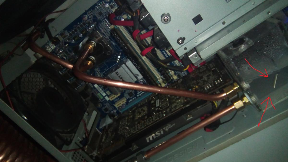

Moderators Inuyasha Δημοσ. 29 Ιανουαρίου 2017 Moderators Δημοσ. 29 Ιανουαρίου 2017 Αρχικα πως μετρας το νερο στην εξοδο του επεξεργαστη ? δεν βλεπω καποιο αισθητηρα θερμοκρασιας εκει , το πιο κοντικο που ισως ειναι για θερμοκρασια ειναι καμια 50+ ποντους πιο μακρια αφου εχει περασει και απο το ρεζερβουαρ (ακομα και ακριβως στο block να μετρουσες παλι η θερμοκρασια των 22 βαθμων ειναι πολυ καλη Εσυ αυτη την στιγμη με θερμοκρασια δωματιου 16 βαθμους delta temp ο επεξεραγαστης εχει 34 βαθμους (αν λες οτι stress παιζει 50 βαθμους) η διαφορα απο την θερμοκρασια του υγρου ειναι 12 βαθμοι , το υγρο σε καμια περιπτωση δεν πρεπει να φτανει της θερμοκρασιες του εξαρτηματος που ψυχει ειτε κοντα σε αυτες , οπως ειπα παραπανω σε αυτη την περιπτωση σημαινει οτι εχεις ανεπαρκη ψυξη
F117 Δημοσ. 29 Ιανουαρίου 2017 Δημοσ. 29 Ιανουαρίου 2017 Στις 29/1/2017 στις 9:15 ΜΜ, Inuyasha είπε Αρχικα πως μετρας το νερο στην εξοδο του επεξεργαστη ? δεν βλεπω καποιο αισθητηρα θερμοκρασιας εκει , το πιο κοντικο που ισως ειναι για θερμοκρασια ειναι καμια 50+ ποντους πιο μακρια αφου εχει περασει και απο το ρεζερβουαρ (ακομα και ακριβως στο block να μετρουσες παλι η θερμοκρασια των 22 βαθμων ειναι πολυ καλη Εσυ αυτη την στιγμη με θερμοκρασια δωματιου 16 βαθμους delta temp ο επεξεραγαστης εχει 34 βαθμους (αν λες οτι stress παιζει 50 βαθμους) η διαφορα απο την θερμοκρασια του υγρου ειναι 12 βαθμοι , το υγρο σε καμια περιπτωση δεν πρεπει να φτανει της θερμοκρασιες του εξαρτηματος που ψυχει ειτε κοντα σε αυτες , οπως ειπα παραπανω σε αυτη την περιπτωση σημαινει οτι εχεις ανεπαρκη ψυξη Μέσα στο τανκ έχω αισθητήριο θερμοκρασίας....δες στην φωτό με τα βελάκια. Μα ο στόχος δεν είναι να "ανταλλάξουν" θερμοκρασίες? εγώ θα ήθελα το νερό να έμπαινε στο block 18 βαθμούς για παράδειγμα και να έβγαινε στους 30 και ο επεξεργαστής να ήτανε 40 πχ... να έφευγε η θερμοκρασία απο τον επεξεργαστή και να πήγαινε στο νερό...
Whitefanged Δημοσ. 29 Ιανουαρίου 2017 Δημοσ. 29 Ιανουαρίου 2017 Μια χαρά είσαι Αν είχες το θερμιστορ ακριβώς μετά το μπλοκ θα μέτραγε κάπως ψηλότερη θερμοκρασία. Όσο να 'ναι παγώνει κάπως το νερό στο χάλκινο σωλήνα
alldaynews Δημοσ. 29 Ιανουαρίου 2017 Μέλος Δημοσ. 29 Ιανουαρίου 2017 Ο χαλκοσωλήνας νομίζω το ψύχει καλύτερα το υγρό από ττους πλαστικούς-ακρυλικούς εε??
Whitefanged Δημοσ. 29 Ιανουαρίου 2017 Δημοσ. 29 Ιανουαρίου 2017 Όσο να 'ναι. Έχει θερμοκρασία δωματίου 16 βαθμούς άρα ο αέρας στο κουτί άντε να 'ναι 18 (ανοιχτό κουτί χωρίς ψυγεία μέσα) επομένως είναι και σχετικά παγωμένος, είναι και μεταλλικός άρα το ψύχει.... 1
Moderators Inuyasha Δημοσ. 30 Ιανουαρίου 2017 Moderators Δημοσ. 30 Ιανουαρίου 2017 Στις 29/1/2017 στις 9:24 ΜΜ, F117 είπε Μέσα στο τανκ έχω αισθητήριο θερμοκρασίας....δες στην φωτό με τα βελάκια. Μα ο στόχος δεν είναι να "ανταλλάξουν" θερμοκρασίες? εγώ θα ήθελα το νερό να έμπαινε στο block 18 βαθμούς για παράδειγμα και να έβγαινε στους 30 και ο επεξεργαστής να ήτανε 40 πχ... να έφευγε η θερμοκρασία απο τον επεξεργαστή και να πήγαινε στο νερό... Στους 18 βαθμούς δεν πρόκειται να δεις ποτέ το υγρό με θερμοκρασία δωματίου 16Αν είχες τόσο μικρή διαφορά στην θερμοκρασία εξόδου από την θερμοκρασία του επεξεργαστή σου ξανά λέω θα είχες ανεπαρκή ψύξη Και όχι ο χαλκό σωλήνας σε τόσο μικρές διαδρομές δεν κάνει καμία διαφορά τουλάχιστον όχι κάτι που να μπορεί να μετρηθεί 1
F117 Δημοσ. 30 Ιανουαρίου 2017 Δημοσ. 30 Ιανουαρίου 2017 Στις 29/1/2017 στις 10:04 ΜΜ, Inuyasha είπε Στους 18 βαθμούς δεν πρόκειται να δεις ποτέ το υγρό με θερμοκρασία δωματίου 16 Αν είχες τόσο μικρή διαφορά στην θερμοκρασία εξόδου από την θερμοκρασία του επεξεργαστή σου ξανά λέω θα είχες ανεπαρκή ψύξη Και όχι ο χαλκό σωλήνας σε τόσο μικρές διαδρομές δεν κάνει καμία διαφορά τουλάχιστον όχι κάτι που να μπορεί να μετρηθεί περίμενε...έχουμε θερμοκρασία δωματίου 16 βαθμούς....θερμοκρασία εξόδου του νερού απο το block 18 βαθμούς.... Πόσο θερμοκρασία έχουμε στην είσοδο του νερού ακριβώς πριν από το block??????? 16 βαθμούς είναι το ΤΕΛΕΙΟ....που δεν γίνεται δυστυχώς...άρα έχουμε από 16-18.... (σε idle κατάσταση) δηλαδή ανεβαίνει 2 βαθμούς απο την θερμοκρασία δωματίου... και στο full load ανεβαίνει στους 22 βαθμούς .... άρα πριν το block έχουμε 16-22 .... δηλαδή ανεβαίνει 6 βαθμούς από την θερμοκρασία δωματίου
Moderators Inuyasha Δημοσ. 30 Ιανουαρίου 2017 Moderators Δημοσ. 30 Ιανουαρίου 2017 Η θερμοκρασία στο κύκλωμα δεν έχει μεγάλες διαφορές στα διάφορα σημεία (αυτό που λέμε ότι δεν έχει διαφορά η σειρά τον εξαρτημάτων γιατί το κύκλωμα πάντα ισορροπεί
F117 Δημοσ. 30 Ιανουαρίου 2017 Δημοσ. 30 Ιανουαρίου 2017 ωραία....δηλαδή τι θεωρούμε αποδοτικό....? ένα συστημα που κρατάει την θερμοκρασία του κοντα στο περιβάλλον ή ένα σύστημα το οποίο θα έχει θερμοκρασία εξόδου μετά το block 35 βαθμούς και πριν το block να το κατεβάζει στους 20 βαθμούς και να διώχνει από τον επεξεργαστή την θερμοκρασία και απο τους 50 να την πηγαίνει 40??????
Moderators Inuyasha Δημοσ. 30 Ιανουαρίου 2017 Moderators Δημοσ. 30 Ιανουαρίου 2017 Στις 30/1/2017 στις 5:14 ΠΜ, F117 είπε ωραία....δηλαδή τι θεωρούμε αποδοτικό....? ένα συστημα που κρατάει την θερμοκρασία του κοντα στο περιβάλλον ή ένα σύστημα το οποίο θα έχει θερμοκρασία εξόδου μετά το block 35 βαθμούς και πριν το block να το κατεβάζει στους 20 βαθμούς και να διώχνει από τον επεξεργαστή την θερμοκρασία και απο τους 50 να την πηγαίνει 40??????Όσο πιο κοντά στη θερμοκρασία δωματίου τόσο καλύτερα αν ξεφεύγει πολύ σημαίνει ότι δεν έχεις έπακρη ψύξη 3
F117 Δημοσ. 30 Ιανουαρίου 2017 Δημοσ. 30 Ιανουαρίου 2017 Στις 30/1/2017 στις 8:46 ΠΜ, Inuyasha είπε Όσο πιο κοντά στη θερμοκρασία δωματίου τόσο καλύτερα αν ξεφεύγει πολύ σημαίνει ότι δεν έχεις έπακρη ψύξη σύμφωνοι.... πως θα κάνω όμως τους 50....45????
Whitefanged Δημοσ. 30 Ιανουαρίου 2017 Δημοσ. 30 Ιανουαρίου 2017 Στις 30/1/2017 στις 10:30 ΠΜ, F117 είπε σύμφωνοι.... πως θα κάνω όμως τους 50....45???? Μπορείς να βάλεις κι άλλο ψυγείο(α), ίσως κάποιο αποδοτικότερο μπλοκ αλλά όσο πλησιάζεις τη θερμοκρασία δωματίου τόσο δυσκολότερο είναι να κερδίσεις βαθμούς. Το 50 είναι πολύ καλά, θα χρειαστεί και να ξοδέψεις και να κουραστείς για σχετικά μικρό όφελος. 2
Moderators Inuyasha Δημοσ. 30 Ιανουαρίου 2017 Moderators Δημοσ. 30 Ιανουαρίου 2017 Στις 30/1/2017 στις 10:30 ΠΜ, F117 είπε σύμφωνοι.... πως θα κάνω όμως τους 50....45???? Καλύτερα block (μην περιμένεις θαύματα), περισσότερα ψυγεία αν και πιστεύω είσαι μια χαρά, γενικότερα για να κερδίσεις αυτούς τους 5 βαθμούς θα ξοδεψεις κάνα 200+ευρώ και πάλι είναι αμφίβολο αν καταφέρεις να ρίξεις 5 βαθμούς την θερμοκρασία του επεξεργαστή
