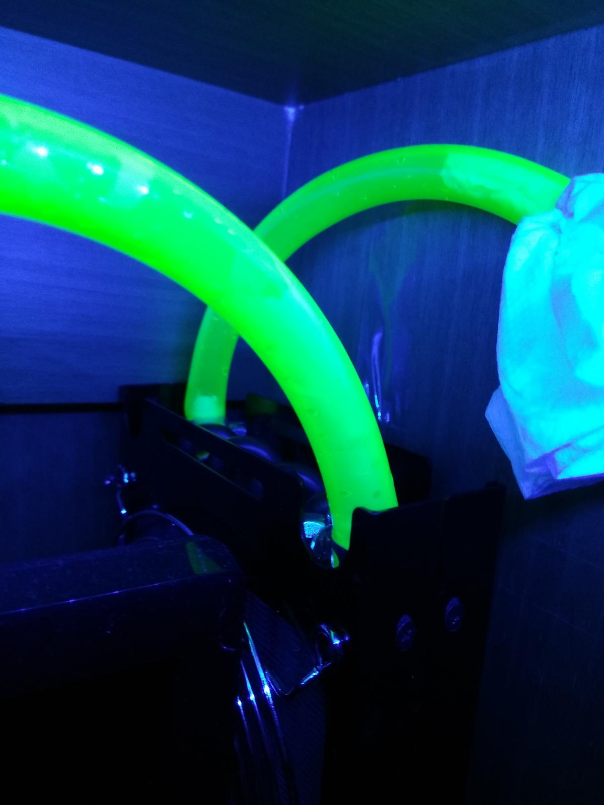

cpc464 Δημοσ. 7 Μαρτίου 2017 Δημοσ. 7 Μαρτίου 2017 Τι σωληνες? Μεγάλη πιθανότητα να είναι plasticazer η όπως γράφετε Σωλήνες είναι xspc 13/10 uv, αλλά δέν ξέρω απο που τους παίρνουν, μάλλον rebrand είναι. http://www.overclock.net/t/1380775/what-is-plasticizer Εδώ έχει την ίδια ασπρίλα, λέει ότι είναι plasticizer, το παράξενο είναι πώς έχουν δοκιμάσει ίδια μάρκα σωλήνα και δέν είχαν πρόβλημα, θα τους πλύνω προσωρινά με μία αχρησιμοποίητη βέργα καραμπίνας με το στουπί και αργότερα βλέπω.
Moderators Inuyasha Δημοσ. 7 Μαρτίου 2017 Moderators Δημοσ. 7 Μαρτίου 2017 Καθάρισε καλά το ψυγείο σου κάνε αρκετά πλυσίματα με καυτό νερό, το πρόβλημα δεν είναι η σκόνη είναι ότι κολλάει παντού μπορεί ακόμα και να βουλώσει ψυγείο, πολλές φορές δεν είναι μόνο από τον σωλήνα αλλά συνδυασμός σωλήνα /υγρό Πχ η mayhems λέει τα υγρά xt-1(οχι τα x1) να μην τα δουλεύεις με primochill advance ltr σωλήνα, εγώ από περιέργεια το δοκίμασα έβαλα κομμάτι σωλήνα μέσα σε ένα κύπελο με xt1 και μετά από κανένα μήνα ο σωλήνας είχε αποκτήσει μαστιχωδη υφή και είχε χάσει μεγάλο μέρος από το τοιχωμα 1
