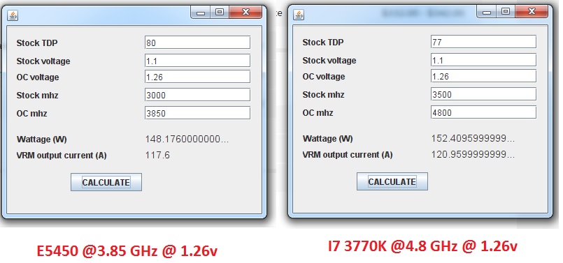

μάλιστα... έχεις κάποιο τύπο/τρόπο ώστε να υπολογίσεις τα watt τα οποία "εκπέμπονται" ?
Δεν γνωριζω κατι , παντως δεν υπαρχει και σταθερη αναλογια wαττ με βαθμους γιατι καθε αρχιτεκτονικη ειναι διαφοτερικη

δες εδώ..... https://www.techpowerup.com/forums/threads/overclocking-tdp-calculator.196362/ κατέβασε το προγραμματάκι κ δες και πότε έγινε το ποστ
4,3 watt παραπάνω είναι ο 3770
