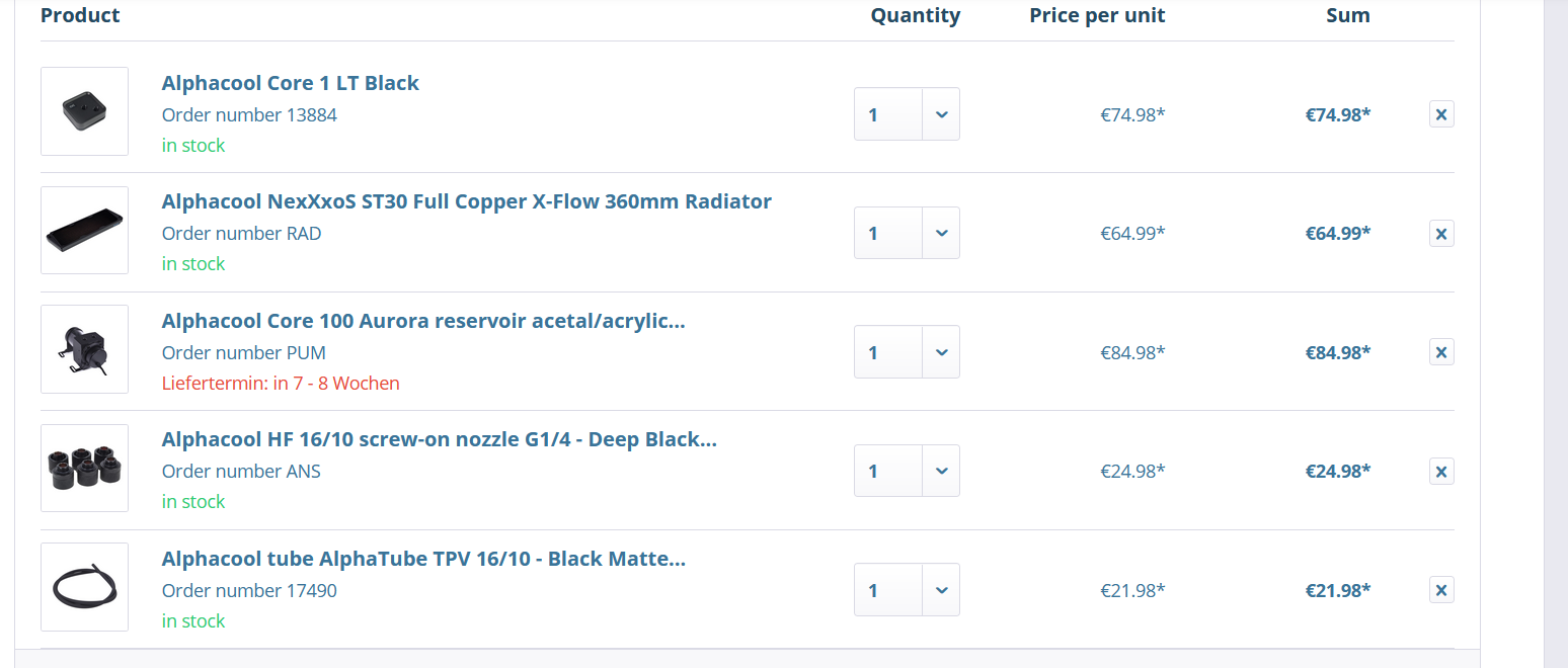

Και κοιτάξτε λίγο αυτό:https://shop.alphacool.com/en/shop/reservoirs-distro-plates/reservoir-with-pump/15380-alphacool-core-100-aurora-reservoir-acetal/acryl-with-apex-pump
Δεν μου αρέσει ιδιαίτερα αυτό το res αλλά καλό deal δεν είναι;

Το hpe  εχει περισσοτερα καναλια και περισσοτερα fins, τξ xflow ιδιο ειναι σε επιδοσεις απλα εχει να κανει με το τι σε βολευει στο στησιμο σου. Το res +pump combo εχει καλη τιμη ,αν δεν σε πειραζει το οτι ειναι μικρο και ειναι λιγο ενοχλητικο αυτο στο γεμισμα της λουπας go for it.

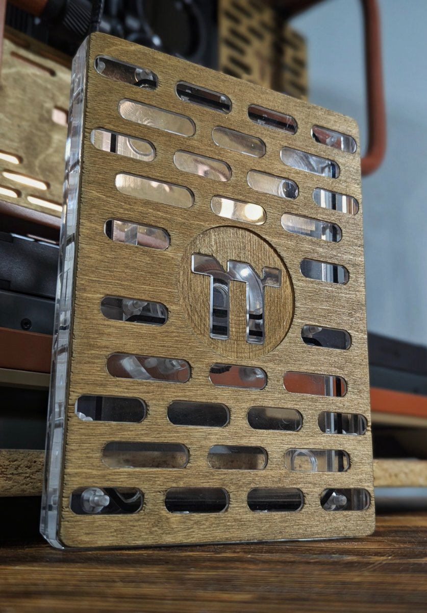

Λοιπόν το μπιλντακι είναι έτοιμο με τον soft - sleeved σωλήνα της Corsair....Δεν με ενθουσίασε στη χρήση,αντιθετως με δυσκολεψε γιατί τσακίζει πολύ εύκολα.Αν και όμορφο αισθητικά νομιζω δεν θα το ξαναδουλεψω.
  • Like 6
@dalain εξαιρετική δουλειά με ωραίο αποτέλεσμα. Νομίζω θα προτιμούσα όλους τους σωλήνες μαύρους. Ο sleeved δε μου κάνει αίσθηση.
