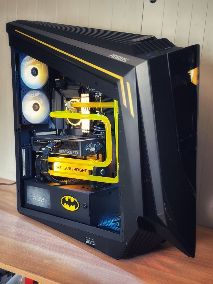

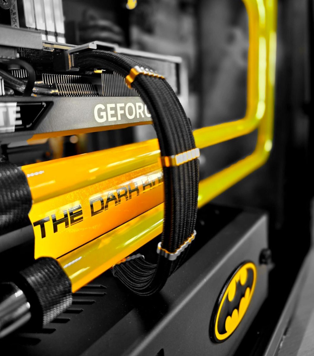

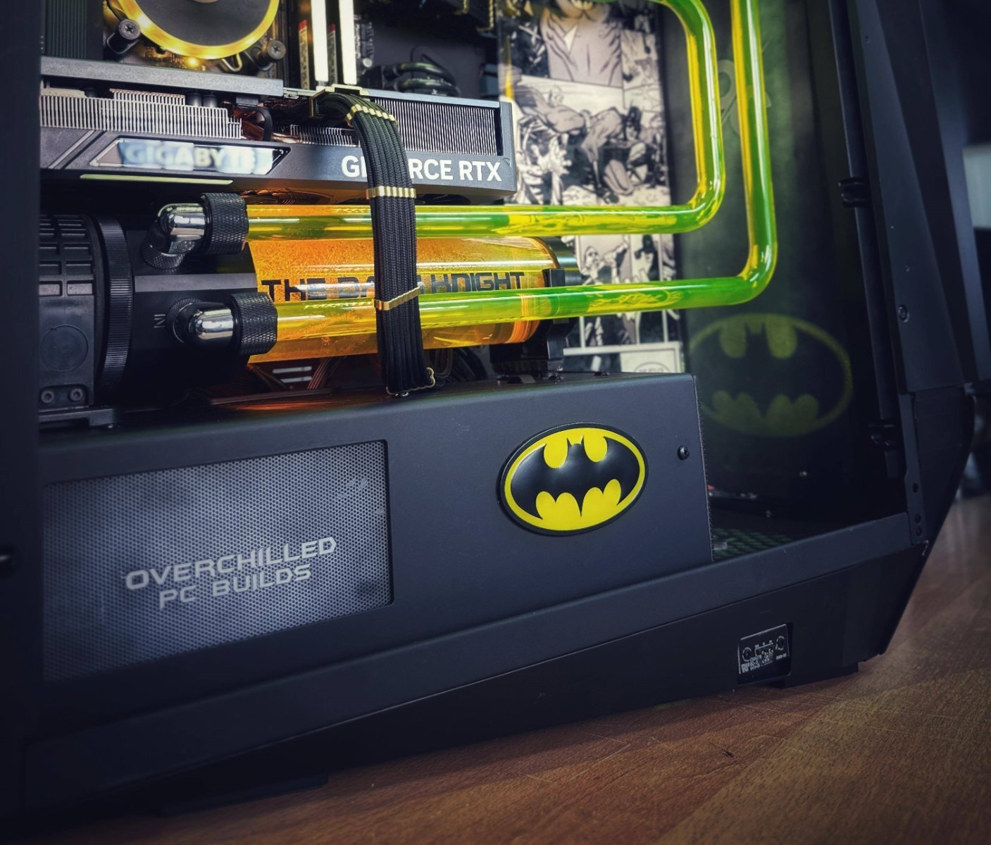

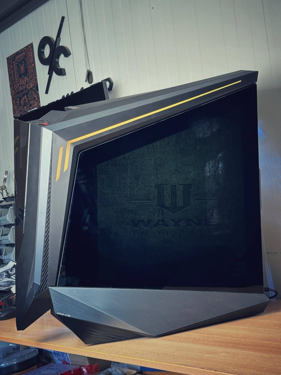

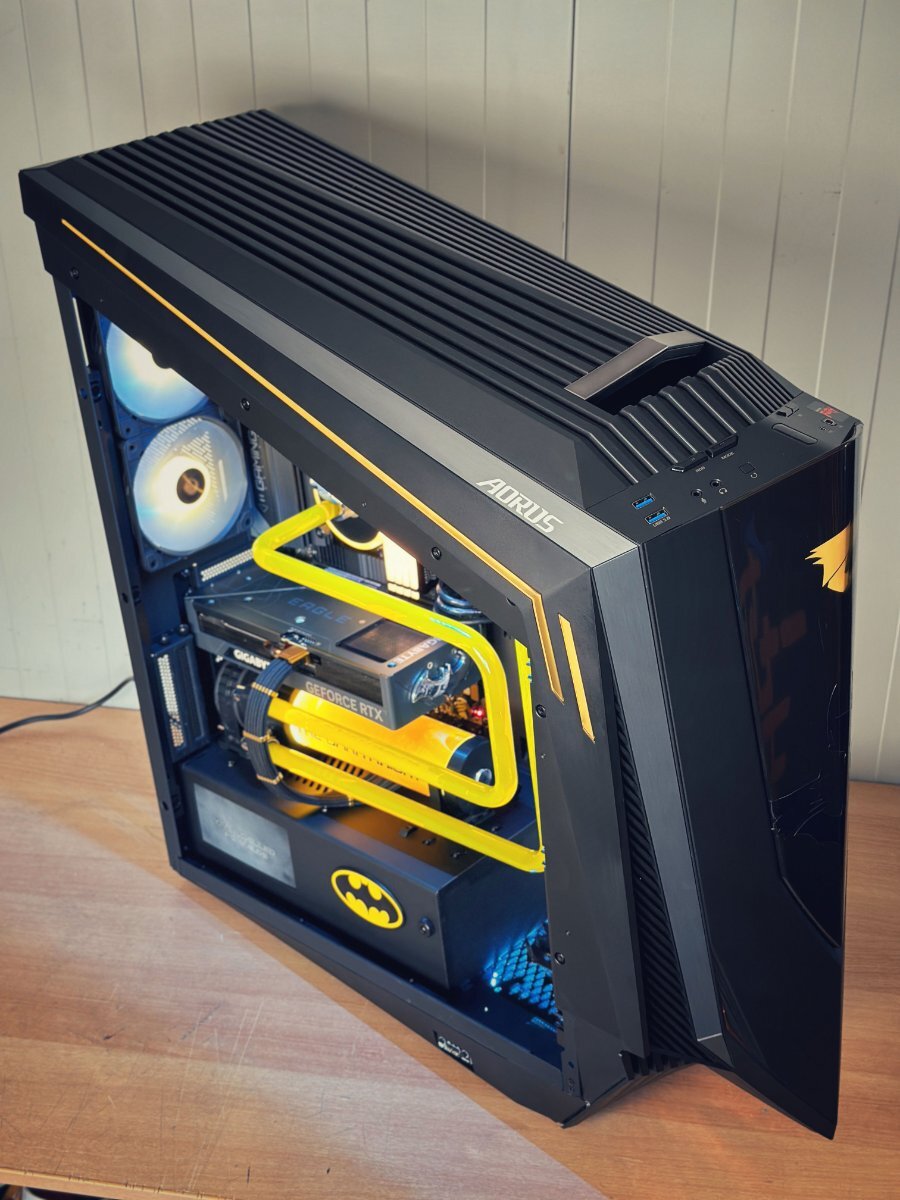

ksaderfoss Δημοσ. 25 Σεπτεμβρίου 2024 Δημοσ. 25 Σεπτεμβρίου 2024 Καλημέρα στα παιδια με το καινουργιο μου build σε ενα αρκετα ιδαιτερο κουτάκι το C700 Glass απο Aorus 10
HEL_Fly4ever Δημοσ. 25 Σεπτεμβρίου 2024 Δημοσ. 25 Σεπτεμβρίου 2024 Καλημέρα παιδιά, ...πάντα με λίγη βοήθεια και λιγάκι περισσότερο ψάξιμο όλα λύνονται...!!Μέσα στο BIOS στα power settings η Gigabyte μου έχει τη δική της ονομασία (και) γι'αυτή τη ρύθμιση..."ERP: disabled/enabled".Ηταν default στο disabled.Επειδή τώρα πια οι περισσότεροι - κατά την άποψη της Gigabyte - θέλουν οι USB θύρες τους να εξακολουθούν να παρέχουν ρεύμα και με το pc κλειστό για να φορτίζονται ποντίκια,κινητά ή για όποιο λόγο μπορεί να υπάρχει,το έχει από default στο "να επιτρέπεται".Το γύρισα στο "enabled" και κλείσαν όλα (ακόμα και το onboard on/off button στη motherboard) με το που έσβησε το pc! Τώρα φυσικά δεν μπορούσα να παρακολουθώ τη θερμοκρασία στους σένσορες με το pc κλειστό αλλά όταν το ξανάνοιξα είδα πως είχε εναρμονιστεί με την εσωτερική θερμοκρασία του κουτιού.Τί σχέση τώρα έχει το αν παίρνει ρεύμα ο σένσορας με τη θερμοκρασία του νερού επάνω του δεν το καταλαβαίνω,λες κι έχει κάποια αντίσταση μέσα του το HighFlowNext και με το ρεύμα που περνάει ζεσταίνεται το υγρό...αλλά και πάλι,5μιση ολόκληρους βαθμούς...!!!?! ...Το θέμα είναι ότι το πρόβλημα λύθηκε...και σαν side effect της λύσης ήρθε και το σβήσιμο από τα led του ποντικιού και των Aquacomputer συσκευών που είχαν καταντήσει ενοχλητικά μέσα στο δωμάτιο νυχτιάτικα...!! Μόνο να σας ευχαριστήσω μπορώ για τη βοήθεια και το χρόνο σας παιδιά,πάει καιρός που με προβλημάτιζαν και τα 2 αυτά κι ήθελα να τα λύσω...!!! 👍 1
mandragoraSCR Δημοσ. 25 Σεπτεμβρίου 2024 Δημοσ. 25 Σεπτεμβρίου 2024 (επεξεργασμένο) 20 λεπτά πριν, HEL_Fly4ever είπε Μόνο να σας ευχαριστήσω μπορώ για τη βοήθεια και το χρόνο σας παιδιά,πάει καιρός που με προβλημάτιζαν και τα 2 αυτά κι ήθελα να τα λύσω...!!! 👍 Το μονο που θα μπορουσα να ζητησω εγω σαν αντάλλαγμα ειναι μια φωτο να το xαζεψουμε 23 λεπτά πριν, ksaderfoss είπε Καλημέρα στα παιδια με το καινουργιο μου build σε ενα αρκετα ιδαιτερο κουτάκι το C700 Glass απο Aorus οταν λεμε ξαδερφος εννοουμε ξαδερφος του Batman? (αστειευομαι προφανως 😛 ) Πολυ ομορφο! Αν και μας τα χαλασε η καρτα που δεν υγραίνεται 😅 Επεξ/σία 25 Σεπτεμβρίου 2024 από mandragoraSCR 1
dalain Δημοσ. 25 Σεπτεμβρίου 2024 Δημοσ. 25 Σεπτεμβρίου 2024 6 λεπτά πριν, mandragoraSCR είπε Το μονο που θα μπορουσα να ζητησω εγω σαν αντάλλαγμα ειναι μια φωτο να το xαζεψουμε οταν λεμε ξαδερφος εννοουμε ξαδερφος του Batman? (αστειευομαι προφανως 😛 ) Πολυ ομορφο! Αν και μας τα χαλασε η καρτα που δεν υγραίνεται 😅 Ενημερωτικα ο @ksaderfoss ειναι ο μεγαλυτερος modder στην Ελλαδα (και με τεραστια ανγνωρισημοτητα στο εξωτερικο) ο οποιος με βοηθησε πολυ και εμενα οταν δειλα δειλα ξεκινησα να ασχολουμαι με το σπορ! Ψαξε Overchilled και θα το διαπιστωσεις μονος σου ποσο ομορφα build εχει δωσει αυτη η ομαδα! 3
ksaderfoss Δημοσ. 25 Σεπτεμβρίου 2024 Δημοσ. 25 Σεπτεμβρίου 2024 11 λεπτά πριν, mandragoraSCR είπε Το μονο που θα μπορουσα να ζητησω εγω σαν αντάλλαγμα ειναι μια φωτο να το xαζεψουμε οταν λεμε ξαδερφος εννοουμε ξαδερφος του Batman? (αστειευομαι προφανως 😛 ) Πολυ ομορφο! Αν και μας τα χαλασε η καρτα που δεν υγραίνεται 😅 hehe να σαι καλα! 13 λεπτά πριν, dalain είπε Ενημερωτικα ο @ksaderfoss ειναι ο μεγαλυτερος modder στην Ελλαδα (και με τεραστια ανγνωρισημοτητα στο εξωτερικο) ο οποιος με βοηθησε πολυ και εμενα οταν δειλα δειλα ξεκινησα να ασχολουμαι με το σπορ! Ψαξε Overchilled και θα το διαπιστωσεις μονος σου ποσο ομορφα build εχει δωσει αυτη η ομαδα! Nα σαι καλα Μάριε ❤️ , αυτο ειναι το point να κανουμε οτι αγαπαμε και μας κανει χαρουμενους! 1
mandragoraSCR Δημοσ. 25 Σεπτεμβρίου 2024 Δημοσ. 25 Σεπτεμβρίου 2024 20 λεπτά πριν, dalain είπε Ενημερωτικα ο @ksaderfoss ειναι ο μεγαλυτερος modder στην Ελλαδα (και με τεραστια ανγνωρισημοτητα στο εξωτερικο) ο οποιος με βοηθησε πολυ και εμενα οταν δειλα δειλα ξεκινησα να ασχολουμαι με το σπορ! Ψαξε Overchilled και θα το διαπιστωσεις μονος σου ποσο ομορφα build εχει δωσει αυτη η ομαδα! Το ξερω φιλε μου. Τους παρακολουθω (οπως και εσενα) στο builds gg και βλεπω εκει ολα τα εργα τεχνης σας Οτι και να πουμε θα ειναι λιγο για αυτα που φτιαχνετε Ειδικα οι Overchilled το εχουν παει σε αλλο επιπεδο Απλα εκανα μια πλακα να γελασουμε

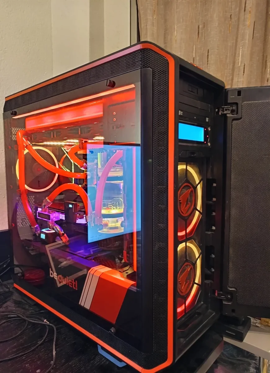

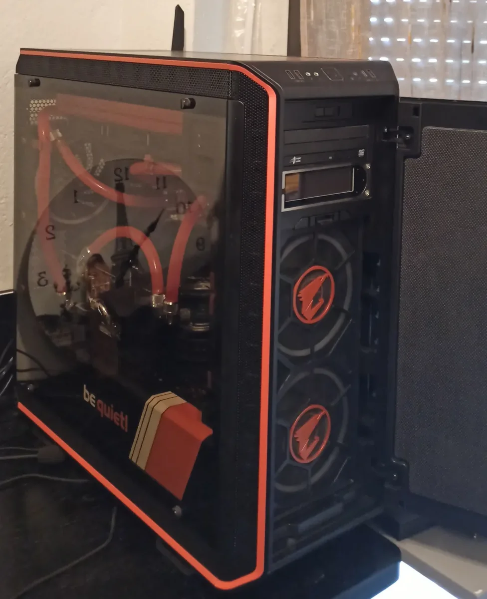

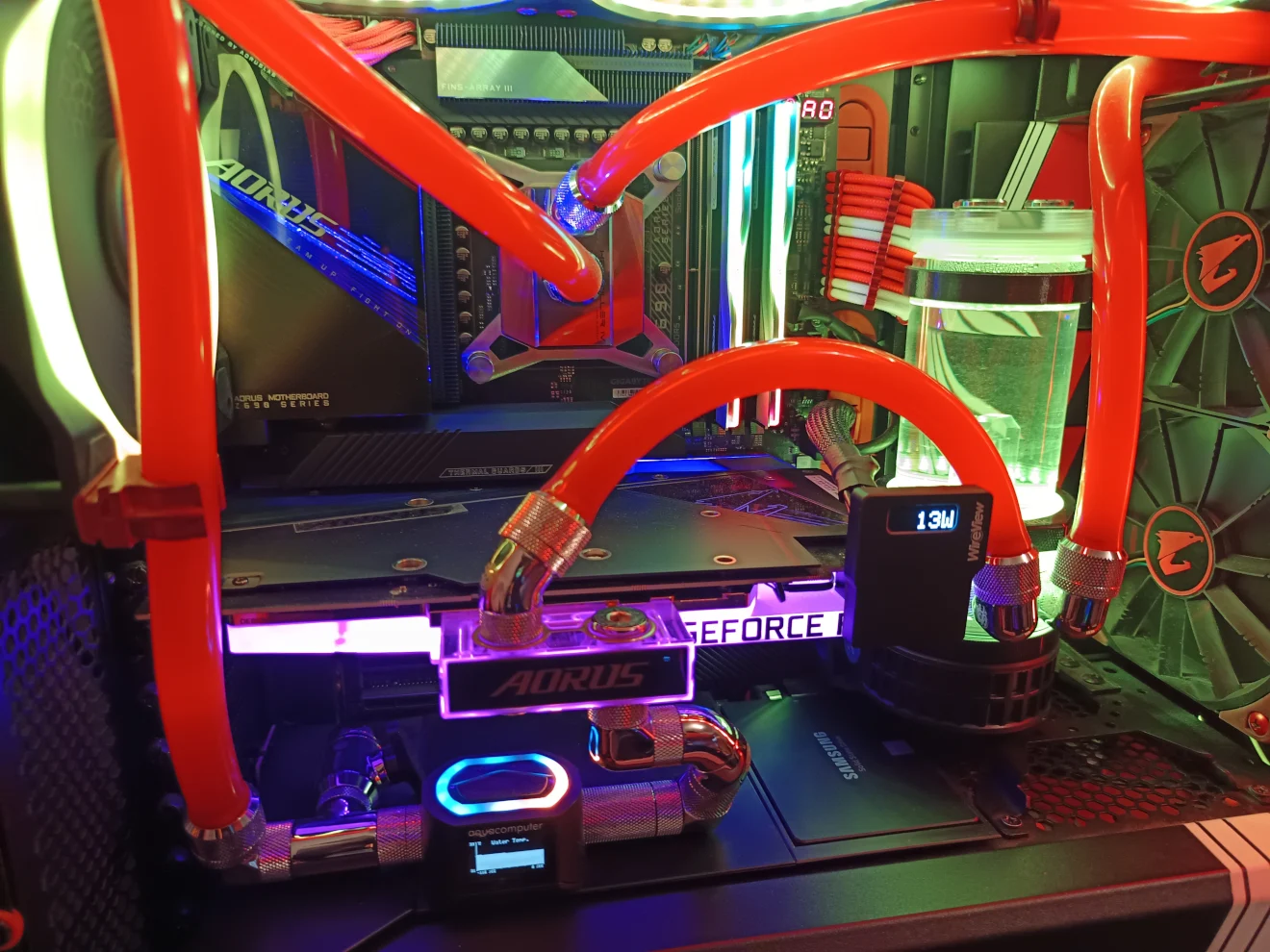

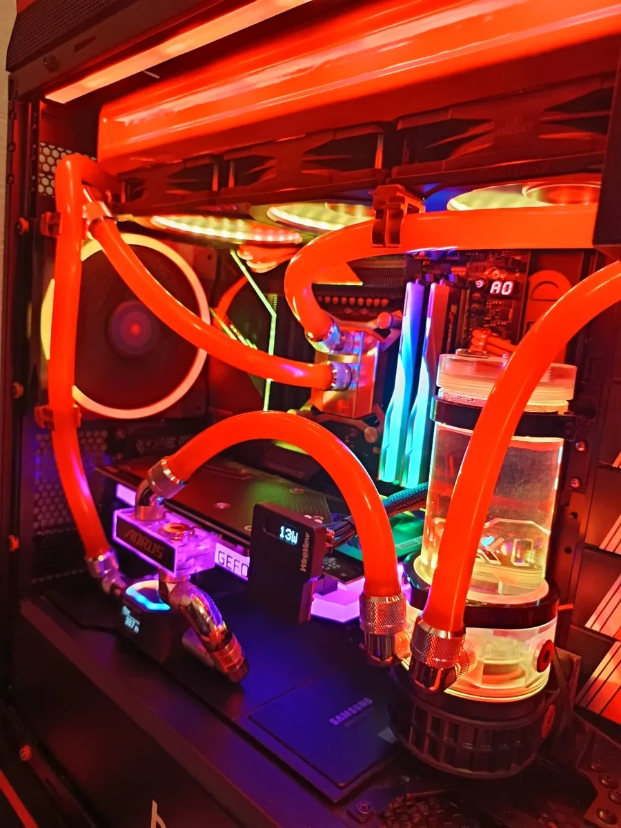

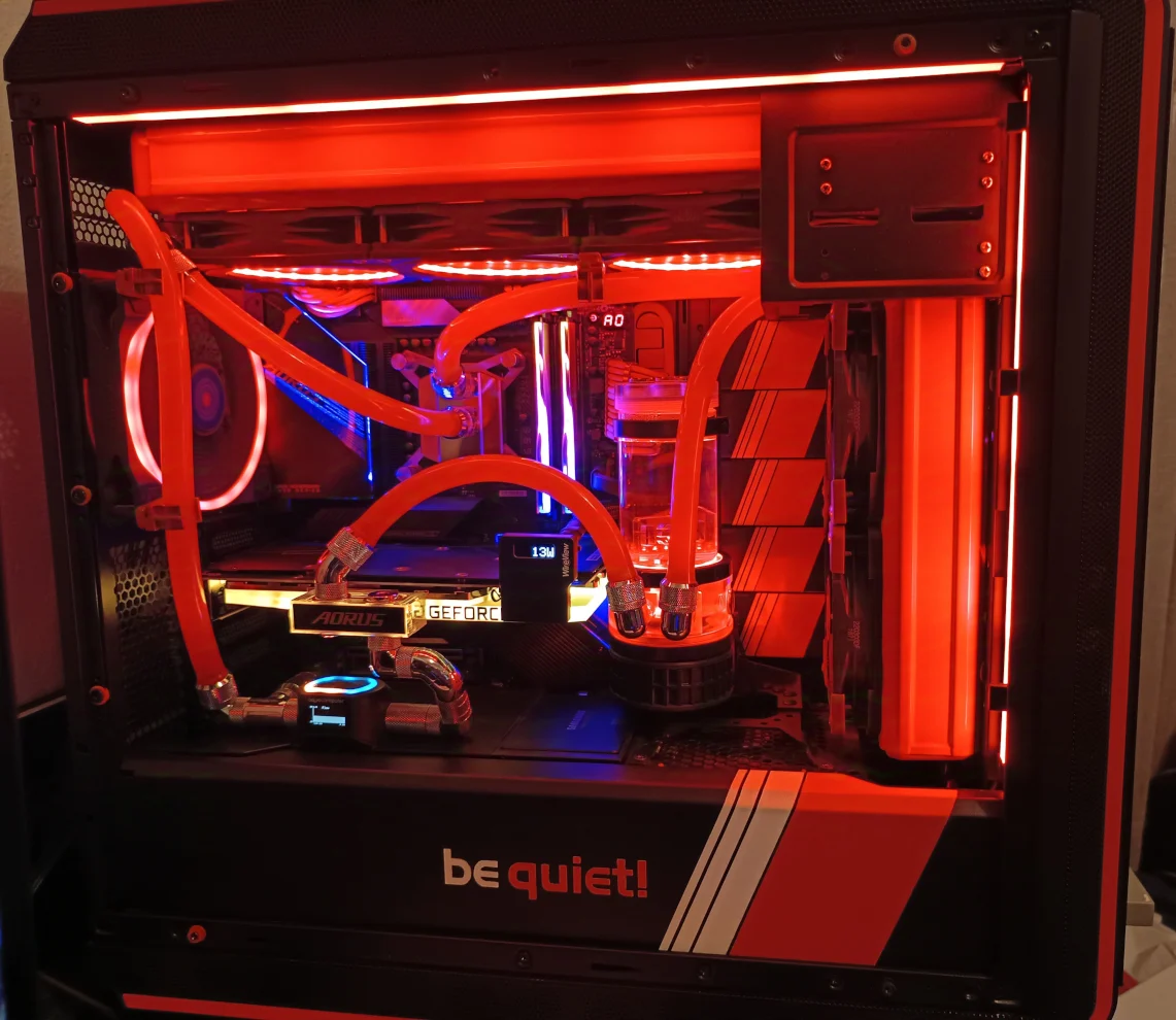

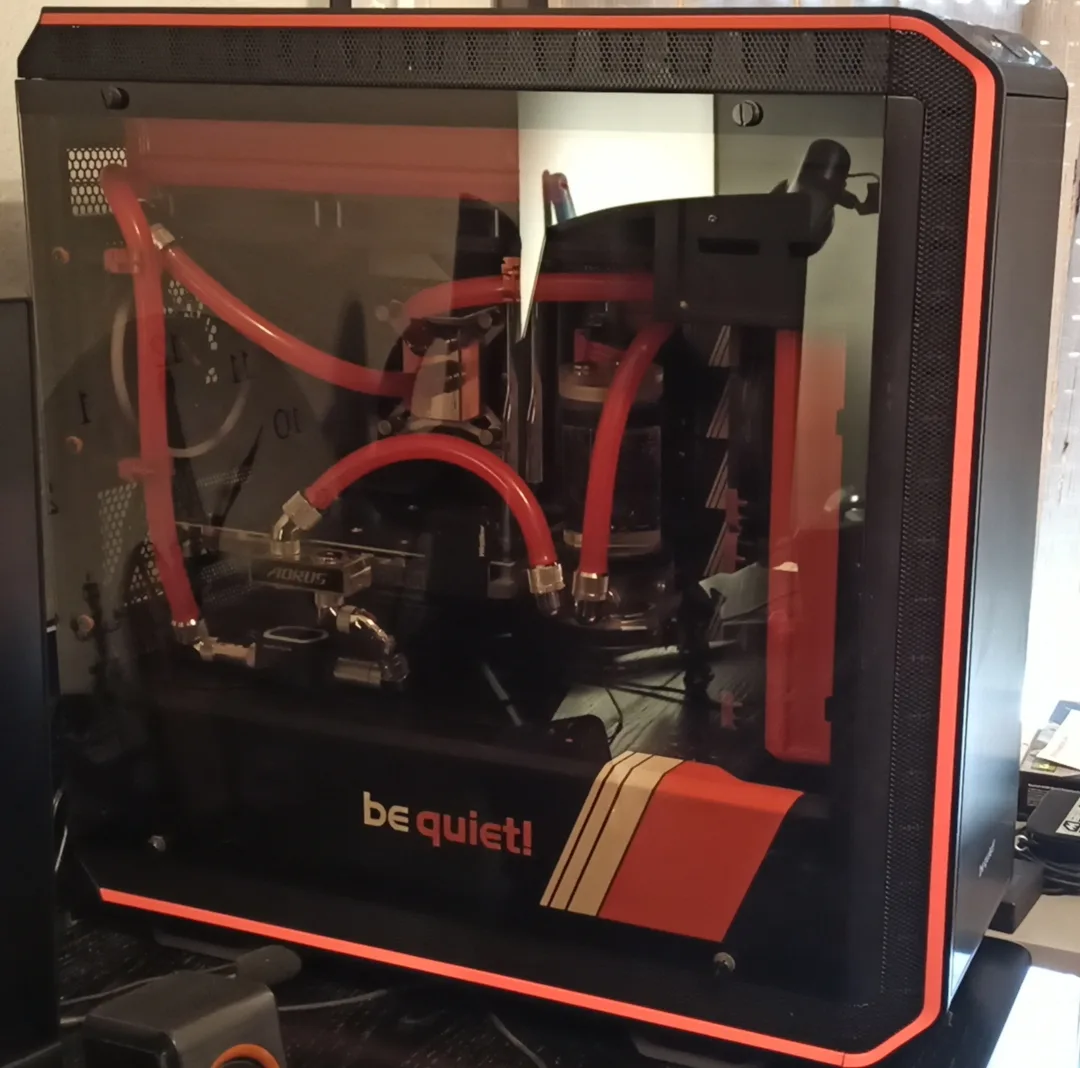

HEL_Fly4ever Δημοσ. 26 Σεπτεμβρίου 2024 Δημοσ. 26 Σεπτεμβρίου 2024 ...Τελικά τα κατάφερα να το ανεβάσω στο τραπέζι...μού'φυγε η μέση βέβαια αλλά πιστεύω ν'άξιζε τον κόπο...!Κουτί από την BeQuiet! (είναι εμφανές άλλωστε... 😜),το Dark Base Pro Rev.2 με μπόλικες επεμβάσεις για να το φέρω εκεί που ήθελα, λειτουργικές αλλά και καλλωπιστικές.Κι ένα ηθικό δίδαγμα μετά κι απ'αυτή τη σύνθεση,ποτέ ένα κουτί δεν είναι όσο μεγάλο θέλουμε στο τέλος...όλο και κάπου στην πορεία θα λέμε πάντα..."λίγος ακόμα χώρος δε θά'βλαπτε"...!!😉Σε κάποια σημεία είδικά - όπως το επάνω ψυγείο με τα 3 fan (συνολικό πάχος 9cm) - αφήνει 0,5~1mm περιθώριο (σχεδόν ακουμπάει) στα component της motherboard και στα fins array της.Για τόσο ελάχιστο clearance μιλάμε που αν δε μού'βγαινε, θά'πρεπε ν'αναθεωρήσω πολλά στο αρχικό μου πλάνο.Ευτυχώς!!!!😃 5
