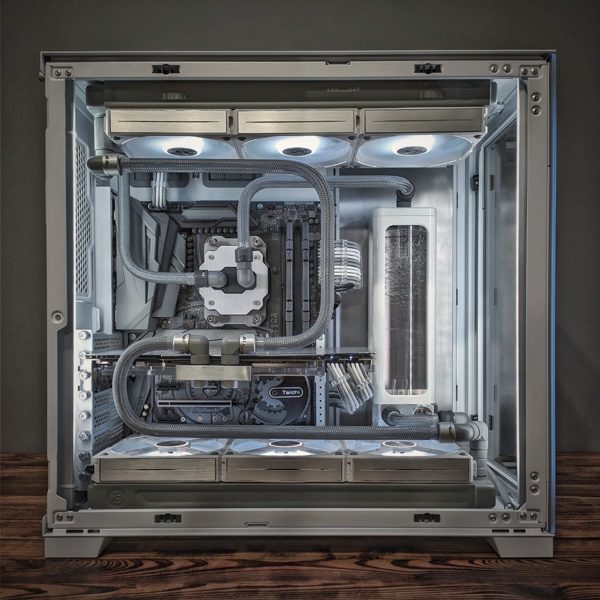

nikos134 Δημοσ. 22 Μαΐου 2023 Δημοσ. 22 Μαΐου 2023 Καλησπέρα, Σκέφτομαι να προχωρήσω και εγώ σε custom loop. Έχω κάνει κάποιο research αν και θα ήθελα λίγο feedback. Έχω το κουτί Lian Li O11 Dynamic EVO (εγώ και το μισό internet). Έχω συκγετρώσει τα παρακάτω: Cpu Block EK-Quantum Velocity² D-RGB - AM4 Nickel + Plexi Gpu Block Alpacool 5700xt or Byski 5700 xt? Radiator 2 x ΕΚ P360M 1 top 1 bottom Distribution Plate EK-Mana G2 PC-O11D EVO Fittings EK-Quantum Torque HDC-14 * 16 8 Radiators + 4 Gpu + 4 Cpu Fittings EK-Quantum Torque Rotary 90° * 7 2 GPU + 2 CPU + 1 Drain Valve + 2 Radiator Fittings EK-Quantum Torque Extender Static MF 28 * 2 2 CPU Fittings EK-Quantum Torque Extender Static MF 14 * 2 2 Radiator Fittings EK-Quantum Torque Drain Valve Drain Fluid 1L Fans 6 * Lian Li UNI Fan AL Case Fan Tube Acrylic 14mm Tester Leak Tester Aξίζει να ψήξω την 5700xt? η τζάμπα θα πάνε τα λεφτά στο block Απο sites σκέφτομαι highflow.nl, vision studio & το ekwb για κάποια parts που δεν έχουν οι άλλοι. Απο εργαλέια έχετε να προτείνετε κάτι? Έχω heating gun. Χρειάζομαι κάτι άλλο?
dalain Δημοσ. 22 Μαΐου 2023 Δημοσ. 22 Μαΐου 2023 Η σωλήνα που έχεις επιλέξει είναι λίγο πιο δυσκολη απο το petg .Θελει περισσότερο ζεσταμα και προσοχή να μην κανει φουσκάλες.Καλο θα ηταν να πάρεις περισσοτερη σωλήνα απ 'οτι χρειάζεται το build σου.Αν κ με το distro δεν χρειάζονται απαιτητικες κουρμπες.Ισως να χρειαστείς καποιο offset fitting Πολύ σημαντικό ειναι το κορδόνι σιλικονης αντίστοιχο της εσωτερικής διαμέτρου του σωλήνα.Χωρις αυτό κουρμπα δεν γίνεται Την συγκεκριμένη θα προτεινα να την κοβεις με τροχο και οχι πριονακι Προσοχη να φρεζαρεις τις άκρες απο τις σωλήνες για να μην κόψεις καποιο λαστιχο απο τα torque Tip.Βγαλε τα εσωτερικά λαστιχα απο δυο fittings ώστε με αυτα να κάνεις τις δοκιμές σου και να μην χρειάζεται συνεχεια να κανεις φρεζα Πολυ υπομονή και προσεκτικά μετρηματα Εχω ρίξει σε νερο 3 5700xt με ικανοποιητικα αποτελεσματα Κοιτα και το ezmodding σαν καταστημα Οτι θες εδώ είμαστε Το κουτί σου προσφερεται να στησεις κατι πολυ όμορφο κ σχετικά εύκολα 4 1

Alex12345kouk Δημοσ. 1 Ιουνίου 2023 Δημοσ. 1 Ιουνίου 2023 Καλησπέρα παιδιά υπάρχει κάποιος από Αθήνα που να ξέρει να στήνει υδροψυξη έχω πάρει όλα τα πράγματα απλά θα ήθελα και την γνώμη του επειδή έχω δύο ψυγεία και δεν ξέρω πως να τα βάλω δηλαδή να τα βάλω το νερό να παίρνει και από τα δύο στην αρχή η να βάλω πρώτα στο 1 και στο τέλος το άλλο για να υπάρχει σταθερότητα στις θερμοκρασίες Τα ψυγεία είναι ekwb s560
Psyber Δημοσ. 1 Ιουνίου 2023 Δημοσ. 1 Ιουνίου 2023 (επεξεργασμένο) Μετά από λίγη ώρα έρχεται ισορροπία στο σύστημα και η σειρά των εξαρτημάτων δεν παίζει ιδιαίτερο ρόλο. Αυτό που θα έκανα εγώ τυπικά είναι ρεζερβουάρ, αντλία, 1ο ψυγείο, cpu, 2ο ψυγείο, gpu και επιστροφή στο ρεζερβουάρ. Αλλά και αλλιώς να τα βάλεις το αποτέλεσμα θα είναι παρόμοιο. Επεξ/σία 1 Ιουνίου 2023 από Psyber 3
dalain Δημοσ. 1 Ιουνίου 2023 Δημοσ. 1 Ιουνίου 2023 Και εγώ αυτό που προτείνει ο @Psyber κανω...Πιο πολύ για ψυχολογικούς λόγους! 3
mandragoraSCR Δημοσ. 1 Ιουνίου 2023 Δημοσ. 1 Ιουνίου 2023 οτι ειπαν και τα παιδια πανω απλα αν δεις και βγαινει ασχημη η λουπα δεν ξερω κατα ποσο αξιζει να κρατησεις αυτη τη σειρα ειδικα με τα ψυγεια που εχεις μην αγχωνεσαι. οτι h/w και να εχεις θα εισαι υπερκομπλε με οτι σειρα και αν τα βαλεις 2
Tenshi Δημοσ. 1 Ιουνίου 2023 Δημοσ. 1 Ιουνίου 2023 Δέν θα προσθέσω κάτι περισσότερο απο τους προλαλήσαντες. Κάνε όσο πιο καθαρή διαδρομή μπορείς.Εγώ για παράδειγμα έχει res/pump>rad>rad>gpu>cpu>rad>res/pump. Κλειστός βρόγχος είναι,οι θερμοκρασίες θα γίνουν normalize.Στην χειρότερη περίπτωση να δείς μια διαφορά τάξης 1-2°C μεταξύ δύο σημείων-αισθητρήρων (πχ μετά το ψυγείο / μετά την gpu). Ο αισθητήρας (αν βάλεις) ίσως είναι και το μοναδικό σημείο που θα πρέπει να σκεφτείς λίγο περισσότερο,αφού η ένδειξη θα καθορίζει και την καμπύλη ανεμιστήρων.Και πάλι,μιλάμε για μικροδιαφορές. Drain valve οπωσδήποτε,ειδάλλως θα παίζει Baywatch intro σε κάθε συντήρηση του loop. 1
mandragoraSCR Δημοσ. 1 Ιουνίου 2023 Δημοσ. 1 Ιουνίου 2023 (επεξεργασμένο) 44 λεπτά πριν, Tenshi είπε Δέν θα προσθέσω κάτι περισσότερο απο τους προλαλήσαντες. Κάνε όσο πιο καθαρή διαδρομή μπορείς.Εγώ για παράδειγμα έχει res/pump>rad>rad>gpu>cpu>rad>res/pump. Κλειστός βρόγχος είναι,οι θερμοκρασίες θα γίνουν normalize.Στην χειρότερη περίπτωση να δείς μια διαφορά τάξης 1-2°C μεταξύ δύο σημείων-αισθητρήρων (πχ μετά το ψυγείο / μετά την gpu). Ο αισθητήρας (αν βάλεις) ίσως είναι και το μοναδικό σημείο που θα πρέπει να σκεφτείς λίγο περισσότερο,αφού η ένδειξη θα καθορίζει και την καμπύλη ανεμιστήρων.Και πάλι,μιλάμε για μικροδιαφορές. Drain valve οπωσδήποτε,ειδάλλως θα παίζει Baywatch intro σε κάθε συντήρηση του loop. μιας και ανεφερες για αισθητηρα για θερμοκρασια νερου. ακομα δεν εχω βαλει αλλα θελω να βαλω που θα προτεινες? εγω ειχα σκεφτει για μεσα στο pump/res (FLT120) η λουπα μου εχει ως εξης flt120>cpu>rad1>gpu>rad2>rad3>flt120 Επεξ/σία 1 Ιουνίου 2023 από mandragoraSCR
Tenshi Δημοσ. 1 Ιουνίου 2023 Δημοσ. 1 Ιουνίου 2023 (επεξεργασμένο) 22 λεπτά πριν, mandragoraSCR είπε μιας και ανεφερες για αισθητηρα για θερμοκρασια νερου. ακομα δεν εχω βαλει αλλα θελω να βαλω που θα προτεινες? εγω ειχα σκεφτει για μεσα στο pump/res (FLT120) η λουπα μου εχει ως εξης flt120>cpu>rad1>gpu>rad2>rad3>flt120 Αν το FLT έχει D5 αντλία, ιδανικά θα έβαζα τον αισθητήρα μεταξύ rad3 και FLT (ή στο intake του FLT με κάποιο splitter), με την λογική πως το ψυκτικό έχει περάσει ήδη απο 2 ψυγεία, άλλα όχι ακόμα απο την αντλία. Στο δικό μου setup πάει res/pump>rad>rad>sensor>gpu>cpu>rad>res/pump, με τον αισθητήρα βιδωμένο σε ένα port του ψυγείου. Η D5 ψύχεται μέν απο το ψυκτικό,εκτιμώ πως δέν επαρκεί για να επηρεάσει δραματικά τις τιμές του αισθητήρα.Πιο πολύ για ψυχολογικούς λόγους, όπως αναφέρει και ο @dalain Επεξ/σία 1 Ιουνίου 2023 από Tenshi 1
mandragoraSCR Δημοσ. 1 Ιουνίου 2023 Δημοσ. 1 Ιουνίου 2023 16 λεπτά πριν, Tenshi είπε Αν το FLT έχει D5 αντλία, ιδανικά θα έβαζα τον αισθητήρα μεταξύ rad3 και FLT (ή στο intake του FLT με κάποιο splitter), με την λογική πως το ψυκτικό έχει περάσει ήδη απο 2 ψυγεία, άλλα όχι ακόμα απο την αντλία. Στο δικό μου setup πάει res/pump>rad>rad>sensor>gpu>cpu>rad>res/pump, με τον αισθητήρα βιδωμένο σε ένα port του ψυγείου. Η D5 ψύχεται μέν απο το ψυκτικό,εκτιμώ πως δέν επαρκεί για να επηρεάσει δραματικά τις τιμές του αισθητήρα.Πιο πολύ για ψυχολογικούς λόγους, όπως αναφέρει και ο @dalain DDC ειναι η αντλια ο αισθητηρα ειναι αυτος οποτε μαλλον μπαινει μονο σε καποιο πορτ του flt
Tenshi Δημοσ. 1 Ιουνίου 2023 Δημοσ. 1 Ιουνίου 2023 1 ώρα πριν, mandragoraSCR είπε DDC ειναι η αντλια ο αισθητηρα ειναι αυτος οποτε μαλλον μπαινει μονο σε καποιο πορτ του flt Μία χαρά, οι DDC ψύχονται με εξωτερικο heatshink, οπότε όλα καλά. Τον ίδιο αισθητήρα έχω και εγώ. Κάνει μια χαρά την δουλειά του, αλλά είναι λίγο μακρύ. Ίσως χρειαστείς ένα μικρό extender αν τερματίζει μέσα στο FLT. 1
