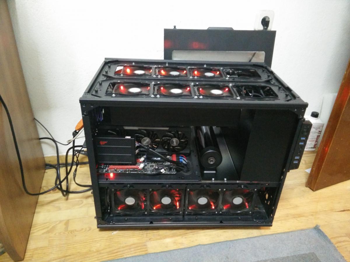

Εγω πχ 2ο 360 έβαλα καθαρά για αισθητικό κομμάτι επειδή με ένα ψυγείο το κουτί φαίνεται άδειο επάνω +ότι το είχα ήδη
Στη πράξη δεν προσφέρει τίποτα απολύτως
:o και το έβαλες το ψυγείο το 2ο 3πλο στην ίδια λουπα και δεν είδες διαφορά στους βαθμους??? :o
Βάλε μια φωτό αν μπορείς να χαζέψω λίγο :) :D
  • Moderators
Μόλις σχολασω θα ανεβάσω
Στο επεξεργαστή είτε βάλω 280 ψυγείο, είτε 1 360 είτε 2 360 οι θερμοκρασίες είναι ίδιες
