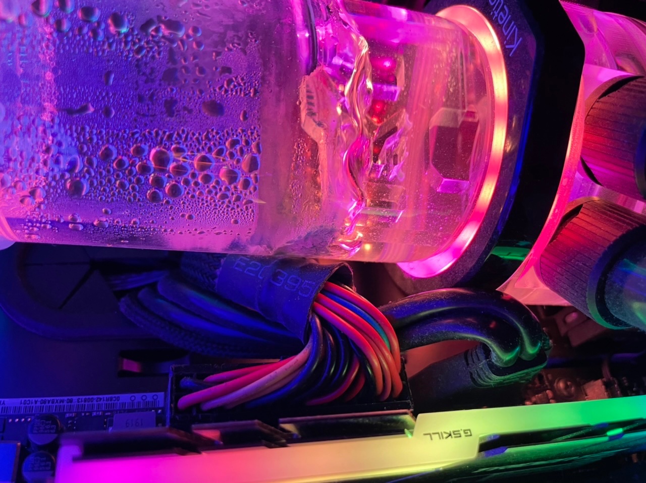

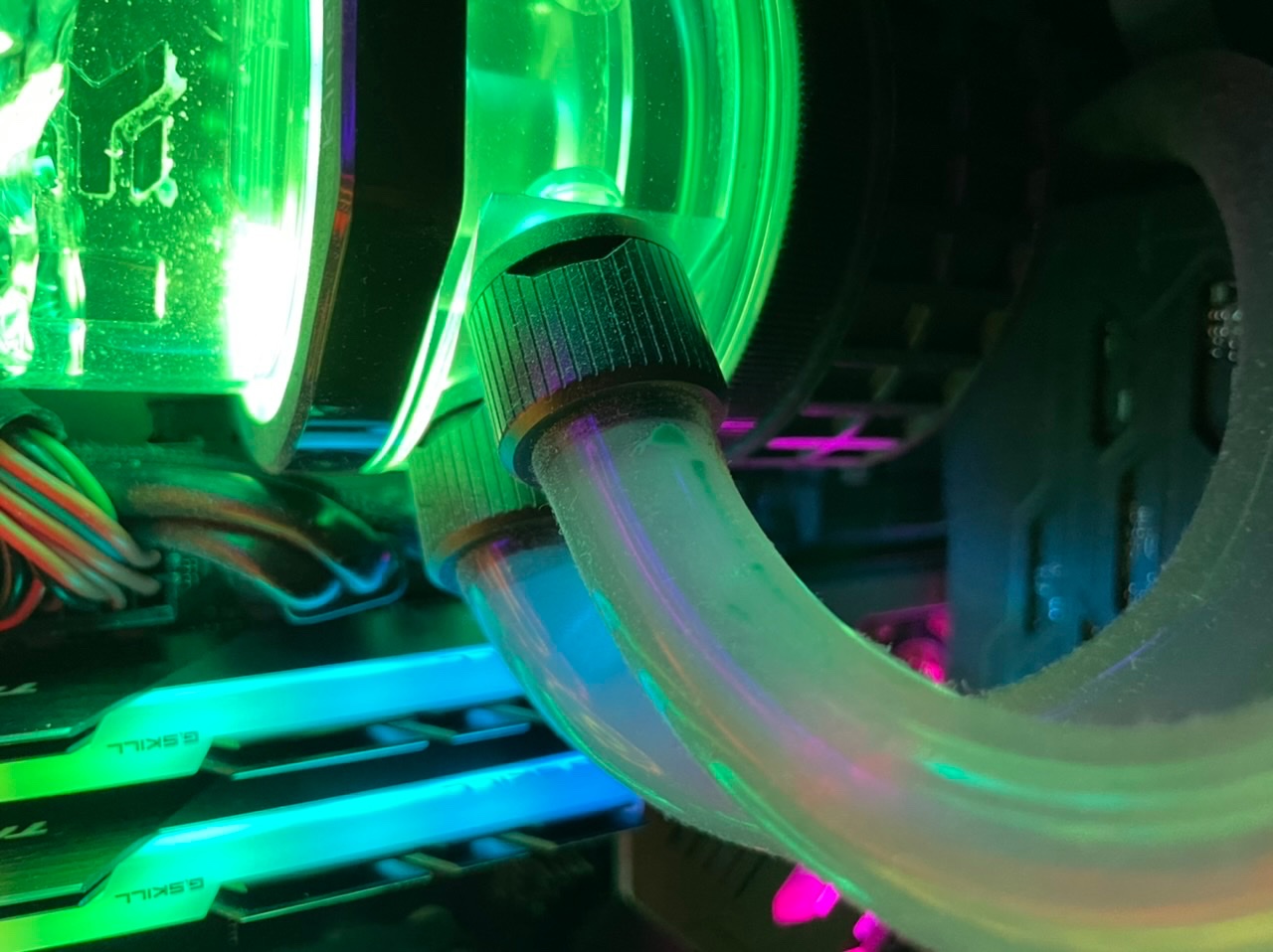

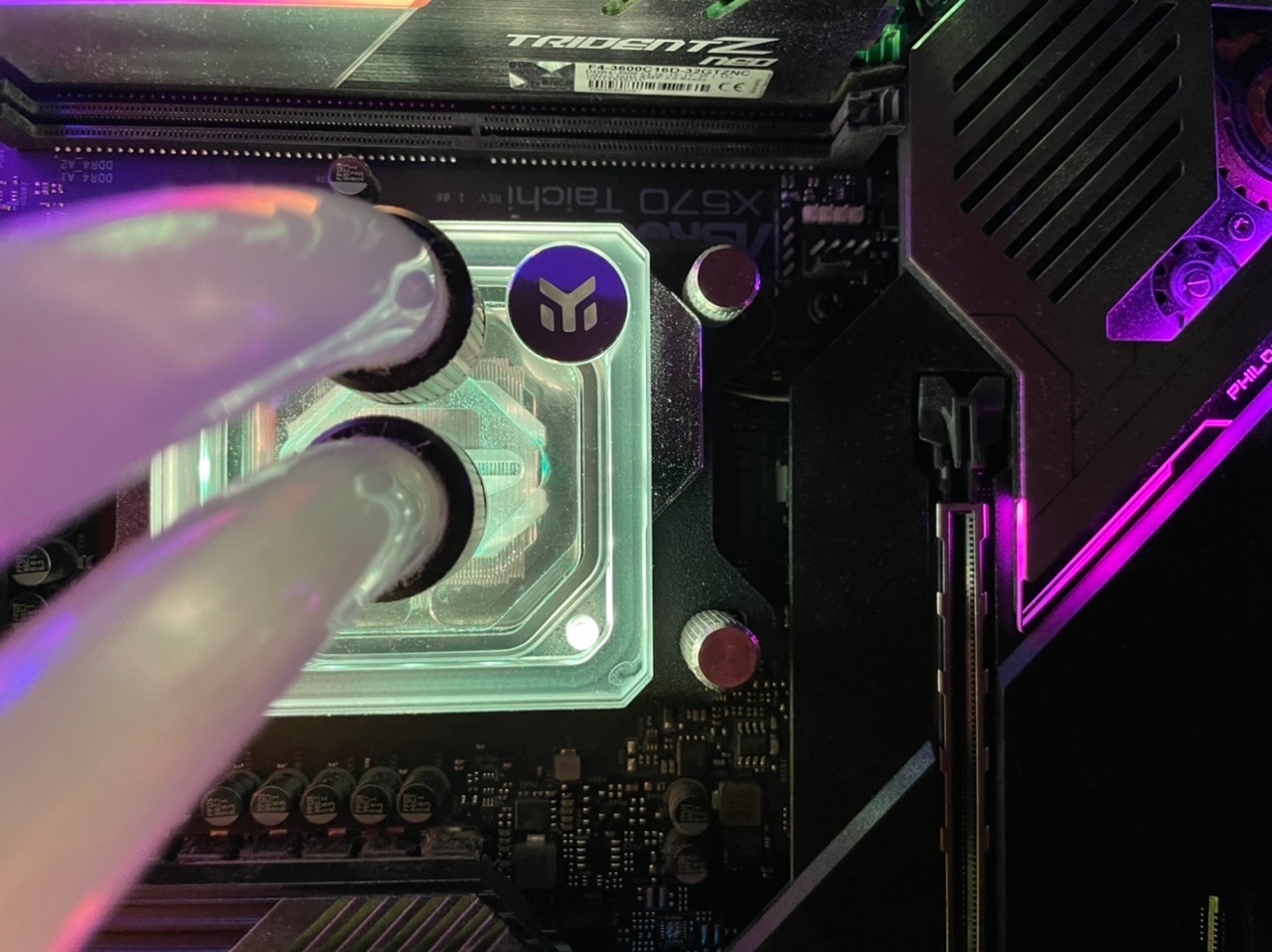

Καλησπερα !
εχω ρε σεις μια custom εδω και 1.5 χρονο , ολα ειναι τις EK.δουλευω με υγρο cryofluid clear και τωρα που επεσε η σταθμη του res , ειπα αντι να συμπληρωσω να κανω μια αλλαγη ολο το υγρο και ειδα τα παρακατω :
απ οτι φαινεται και στο res αλλα και σε καποια σημεια του tube βλεπω να μεγαλωνουν φυκια..λιγο πρασινιζει
οκ  θα το λυσω και θα καθαριζω το μπλοκ. αλλα με τι προτεινεται να κανω πλυσιμο το υπολοιπο συστημα?

Περίεργο ρε φίλε μου,το χτυπάει από πουθενά ο ήλιος?άλγη δεν έχω ξαναδεί σε loop.Τα λύνεις όλα όπως είπες ,cpu block και reservoir καθαρίζονται σαν καινουργια.Το θέμα είναι τα άτιμα τα ψυγεια.Εγω θα δοκίμαζα ζεστό νερό με λίγο άσπρο ξύδι και καλό κούνημα να δούμε τι θα βγαλουν.Σωληνες πέταμα εννοείται και αν δεν είναι το αισθητικό κομμάτι στη μέση για δεν δοκιμάζεις zmt αυτήν την φορά.?
Επεξ/σία από niko13
Mayhems Blitz ή λευκό ξύδι+ζεστό νερό και μερικούς κύκλους ζεστό νερό+baking soda για να επανέλθει το PH στα ίσια του.
Ξέπλυμα με Wfi και είσαι έτοιμος.
