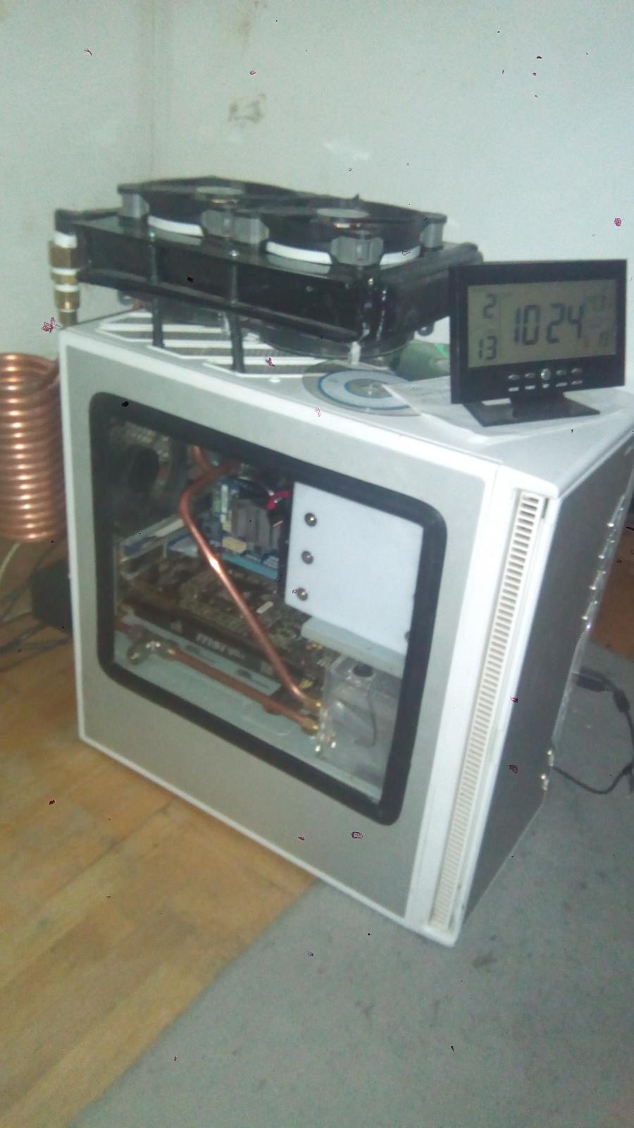

Καταρχήν ...έγινε επανατοποθέτηση block κ πάστας... πέσαμε 2-3 βαθμούς από αυτό και ανεβήκαμε θερμοκρασία νερού 2 βαθμούς...
Δηλαδή θερμοκρασία δωματίου 17 ....
θερμοκρασία νερού idle 19 και cpu 27-28
Θερμοκρασία νερού full 23 και cpu 46-48
 το λοιπόν.......πήγα και πήρα μια mcp655 .... την βάλω πάνω...1200λτ/ω ...... τα πραγματικά τα οποία έβγαιναν ήταν γύρω στα 250lt.... :o
Η σερπατίνα μου σκότωσε ακόμα και την mcp655 :o fck...... δεν το περίμενα...... το φελέκι μου λέω.... έκοψα ίσιο....
Ροή δεν μέτρησα αλλά το μάτι ήτανε πολύ μεγάλη διαφορά....
Επιδόσεις.....
θερμοκρασία νερού idle 19 και cpu 26-28
Θερμοκρασία νερού full 24 και cpu 45-46
ΠΡΙΝ την αλλαγή της σερπατίνας με ίσιο με την καινουργια αντλία είχα
νερό 19 idle 27-28 cpu
νερό 23 full 46-47 cpu ...... ένα βαθμούλη τον κέρδιζε σε σχέση με το ίσιο αλλά μας έφαγε η ροή στην στροφή...

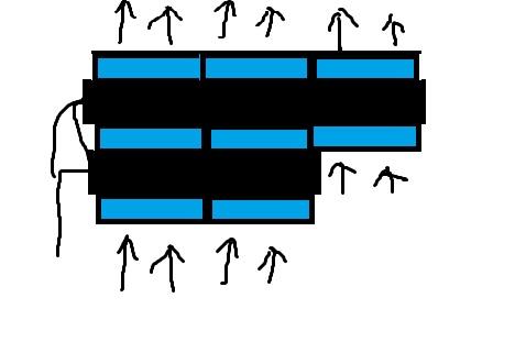

αμα βάλω απο πανω ακριβώς ακόμα ενα ψυγείο...να γίνει δλδ δίπατο.... θα είναι ζεστός ο αεράς που θα φεύγει από το πρώτο ψυγείο και θα ψύχει καπάκια το δεύτερο τόσο ώστε να έχουμε μειωμένη απόδοση
  • Moderators
Για την σερμπαντινα θα ήταν καλύτερα μια ddc (mcp355) γιατί έχει μεγαλύτερο head pressure
Από την στιγμή που έχεις μόνο cpu πολύ πιθανό να μην έχεις καμιά διαφορά σε θερμοκρασίες βάζοντας 2ο ψυγείο
Η διαφορά με 2ο ψυγείο θα είναι το ποσό γρήγορα θα εξησωνετε η θερμοκρασία σε όλο το κύκλωμα
