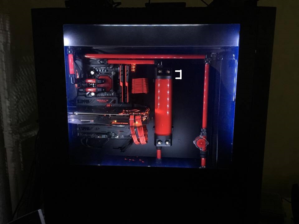

Και μια απορία πρέπει το λουπ να μην έχει καθόλου αέρα δηλαδή να το γεμίσεις μέχρι τέρμα?
Είτε δεν εσφυξε καλά τα ρακορ στο σπειρωμα, είτε δεν εσφυξε καλά τα compresion ring
https://youtu.be/8hCS0l9AJP0
Εδώ τι παίχτηκε τι λάθος έκανε?
Ο αερας μεσα στο loop εμποδιζει να μεταφερθει η θερμοτητα σωστα. Αλλα για να μην καταλαβεις λαθος θα προσπαθησω να δωσω να παραδειγμα με το δικο μου loop. Στην φωτο που ποσταρω παρακατω, στο σημειο που διχνω με το ασπρο σχεδιακι δεν εχει υγρο και συνεπως εχει αερα. Αυτο δεν με πιραζει μιας και εχω εσωτερικο σωληνα στην επιστροφη του reservoir το οποιο ειναι κατω απο την επιφανεια του υγρου στο res. Ισως να μην μπορω να το εκφρασω τοσο καλα... Οτι καταλαβες, καταλαβες.
Ναι κατάλαβα τι λες.
