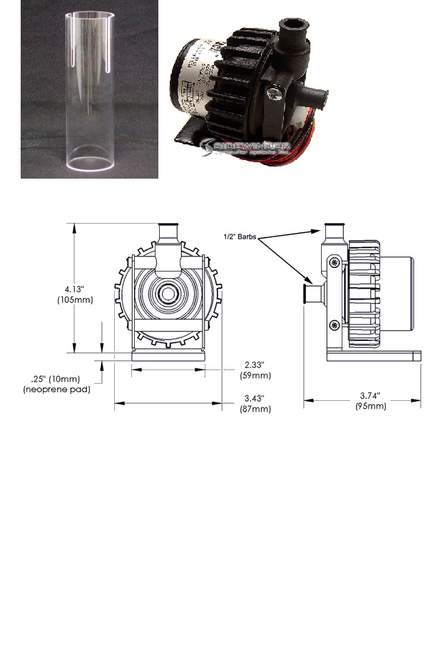

να κανω μια ερωτιση
270-back.jpg?format=750w
για να φτιάξω κάτι τέτοιο ποια κομμάτια θέλω?
Αυτό είναι combo reservoir με αντλία

Πχ αν θέλω να κάνω εγώ κάτι τέτοιο δικό μου τι πρέπει να πάρω?

Έτσι ακριβώς δεν μπορείς να το κάνεις
Έχει η primochill κάτι παρόμοιο αλλά το κόστος ξεφεύγει, εσύ τόσο που το ψάχνεις έπρεπε να τα έχεις μάθει μόνος σου όλα ως τώρα, οπότε καταλήγω στο συμπέρασμα ότι μας trollaris εφόσον δεν ακούς συμβουλές τζάμπα απαντάμε

χμμμμ.... εάν ήθελα εγώ οπωσδήποτε να το κάνω καταρχήν θα έπαιρνα μια αντλία mcp655 στυλ...το θέμα είναι οτι πρέπει να κάνεις σπειρώματα στο σωλήνα από πλέξυ που λογικά θα βρείς για να βιδώνει πάνω η αντλία... το δύσκολο είναι νομίζω πώς θα το κάνεις να είναι στεγανό στο εσωτερικό του μεταξύ εισόδου και εξόδου της αντλίας...αρκετά δύσκολο να βγεί το ίδιο...
