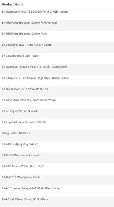

sarpan Δημοσ. 1 Ιουνίου 2020 Δημοσ. 1 Ιουνίου 2020 Χαιρετω και παλι την παρεα. Ηρθαν επιτελους τα κομματια που περιμενα για το custom loop και τα οποια θα μπουν στο κουτι της υπογραφης. Ειναι η πρωτη φορα που θα στησω custom υδροψυξη οποτε θα ηθελα τη βοηθεια σας, σχετικα με αυτα που θα πρεπει να προσεξω καθως και για την προετοιμασια που πρεπει να κανω. Ξερω οτι πρεπει να καθαρισω το ψυγειο πρωτα, φανταζομαι με απεσταγμενο νερο και ξυδι 2-3 φορες να φυγει ο,τι βρομια υπαρχει μεσα. Στο loop θα μπει προς το παρον μονο ο επεξεργαστης καθως η καρτα θα αλλαχθει καλως εχοντων των πραγματων με την κυκλοφορια της νεας σειρα 3000. Για το συγκεκριμενο κουτι εχω σκεφτει να μπει το ψυγειο στο side για να εκμεταλλευτω την εισοδο του αερα. Θεωρω οτι ειναι καλυτερο απο το να μπει πανω και να βγαζουν ζεστο αερα οι ανεμιστηρες. Για το drain το ball valve με το extender ειναι οκ?? Παραθετω παρακατω ολα τα κομματια που εχουν ερθει οποτε καθε ιδεα και βοηθεια ευπροσδεκτη. Thanx guys
nikpoth Δημοσ. 1 Ιουνίου 2020 Δημοσ. 1 Ιουνίου 2020 Side, θα έχεις πράγματι κέρδος σε θερμοκρασία. Το θέμα είναι ότι δεν βγαίνει τόσο ωραίο αποτέλεσμα, όσο το ψυγείο πάνω.Με τρεις ανεμιστήρες εισαγωγής κάτω θα είσαι μια χαρά από θερμοκρασία Έχω το παλιό ο11 και έχω δοκιμάσει την λουπα σε όλα τα σενάρια. Ποίο πολύ από χόμπι και επειδή βαριέμαι να βλέπω το ίδιο πράγμα πολύ καιρό. Όταν με το καλό βρέξεις κ την κάρτα , βάζεις και ένα σλιμ 360 κάτω και τέλος. 1 1
Tenshi Δημοσ. 1 Ιουνίου 2020 Δημοσ. 1 Ιουνίου 2020 (επεξεργασμένο) 59 λεπτά πριν, sarpan είπε Χαιρετω και παλι την παρεα. Ηρθαν επιτελους τα κομματια που περιμενα για το custom loop και τα οποια θα μπουν στο κουτι της υπογραφης. Ειναι η πρωτη φορα που θα στησω custom υδροψυξη οποτε θα ηθελα τη βοηθεια σας, σχετικα με αυτα που θα πρεπει να προσεξω καθως και για την προετοιμασια που πρεπει να κανω. Ξερω οτι πρεπει να καθαρισω το ψυγειο πρωτα, φανταζομαι με απεσταγμενο νερο και ξυδι 2-3 φορες να φυγει ο,τι βρομια υπαρχει μεσα. Στο loop θα μπει προς το παρον μονο ο επεξεργαστης καθως η καρτα θα αλλαχθει καλως εχοντων των πραγματων με την κυκλοφορια της νεας σειρα 3000. Για το συγκεκριμενο κουτι εχω σκεφτει να μπει το ψυγειο στο side για να εκμεταλλευτω την εισοδο του αερα. Θεωρω οτι ειναι καλυτερο απο το να μπει πανω και να βγαζουν ζεστο αερα οι ανεμιστηρες. Για το drain το ball valve με το extender ειναι οκ?? Παραθετω παρακατω ολα τα κομματια που εχουν ερθει οποτε καθε ιδεα και βοηθεια ευπροσδεκτη. Thanx guys Ισως παραπάνω απο 2-3 φορές πλύσιμο το ψυγείο.Πλήρωση (~50%)-κούνημα-άδειασμα, έως ότου σταματήσουν να βγαίνουν υπολείμματα.Εύκολα αντιληπτό αν χρησιμοποιήσεις ένα ανοιχτόχρωμο τάπερ.Αν είσαι άτυχος όπως ο γραφών,μπορεί να πάρει και 40λεπτό. Πάρε 3-4 λίτρα αποσταγμένο νερό απο το φαρμακείο (~1 ευρώ/lt),γιατί εκτός απο το καθάρισμα θα πρέπει να κάνεις και το leak test.Αν περισσέψει μπουκάλι/α,κράτα τα για μελλοντική χρήση. Επεξ/σία 1 Ιουνίου 2020 από Tenshi 1
niko13 Δημοσ. 1 Ιουνίου 2020 Δημοσ. 1 Ιουνίου 2020 (επεξεργασμένο) @sarpanMια χαρα τα λενε τα παιδια απο πανω κ εσυ. Σιγουρα καλυτερα στο πλαι απο πανω, να παιρνει φρεσκο αερα κι οχι τον ζεστο της gpu. Το drain point βαλτο αν ειναι δυνατο στο χαμηλοτερο σημειο της λουπας για να δουλευει καλυτερα. Αν θες βαλε κι ενα plug στο τελος της valve ετσι για το ocd του πραγματος. https://www.ekwb.com/shop/ek-plug-g1-4. Στο μελλον αν ειναι διαθεσιμο κ αναλογα ποσα pc μαστορευεις σκεψου κ αυτο για να μην εχεις το αγχος του πρωτου γεμισματος https://www.ekwb.com/shop/ek-leak-tester. Ευχομαι να πανε ολα καλα κ μην ανησυχεις με λιγη συγκεντρωση ολα καλα θα πανε, δεν ειναι τοσο δυσκολο οσο φανταζει Επεξ/σία 1 Ιουνίου 2020 από niko13 1 2
sarpan Δημοσ. 1 Ιουνίου 2020 Δημοσ. 1 Ιουνίου 2020 22 λεπτά πριν, nikpoth είπε Side, θα έχεις πράγματι κέρδος σε θερμοκρασία. Το θέμα είναι ότι δεν βγαίνει τόσο ωραίο αποτέλεσμα, όσο το ψυγείο πάνω.Με τρεις ανεμιστήρες εισαγωγής κάτω θα είσαι μια χαρά από θερμοκρασία Έχω το παλιό ο11 και έχω δοκιμάσει την λουπα σε όλα τα σενάρια. Ποίο πολύ από χόμπι και επειδή βαριέμαι να βλέπω το ίδιο πράγμα πολύ καιρό. Όταν με το καλό βρέξεις κ την κάρτα , βάζεις και ένα σλιμ 360 κάτω και τέλος. 19 λεπτά πριν, Tenshi είπε Ισως παραπάνω απο 2-3 φορές πλύσιμο το ψυγείο.Πλήρωση (~50%)-κούνημα-άδειασμα, έως ότου σταματήσουν να βγαίνουν υπολείμματα.Εύκολα αντιληπτό αν χρησιμοποιήσεις ένα ανοιχτόχρωμο τάπερ.Αν είσαι άτυχος όπως ο γραφών,μπορεί να πάρει και 40λεπτό. Πάρε 3-4 λίτρα αποσταγμένο νερό απο το φαρμακείο (~1 ευρώ/lt),γιατί εκτός απο το καθάρισμα θα πρέπει να κάνεις και το leak test.Αν περισσέψει μπουκάλι/α,κράτα τα για μελλοντική χρήση. 6 λεπτά πριν, niko13 είπε @sarpanMια χαρα τα λενε τα παιδια απο πανω κ εσυ. Σιγουρα καλυτερα στο πλαι απο πανω, να παιρνει φρεσκο αερα κι οχι τον ζεστο της gpu. Το drain point βαλτο αν ειναι δυνατο στο χαμηλοτερο σημειο της λουπας για να δουλευει καλυτερα. Αν θες βαλε κι ενα plug στο τελος της valve ετσι για το ocd του πραγματος. https://www.ekwb.com/shop/ek-plug-g1-4. Στο μελλον αν ειναι διαθεσιμο κ αναλογα ποσα pc μαστορευεις σκεψου κ αυτο για να μην εχεις το αγχος του πρωτου γεμισματος https://www.ekwb.com/shop/ek-leak-tester. Ευχομαι να πανε ολα καλα κ μην ανησυχεις με λιγη συγκεντρωση ολα καλα θα πανε, δεν ειναι τοσο δυσκολο οσο φανταζει Σας ευχαριστω πολυ όλους. Το εχω σκεφτει οτι εμφανισιακα θα ειναι καπως, μιας και τα fans θα τα βαλω απο πισω απο το ψυγειο, αλλα εχω σκεφτει μπροστα απο το ψυγειο να βαλω την αντλια με το res για καλυτερο οπτικο αποτελεσμα. @nikpoth Ετσι ακριβως ειναι στο μυαλο μου, να παρω ενα δευτερο slim να το βαλω κατω. Θεωρω οτι απο efficiency θα ειμαι οκ. @Tenshi Λες καλυτερα να κανω το leak test με το απεσταγμενο και μετα να το κανω drain για να βαλω της EK? @niko13 To plug το ειχα στο μυαλο μου αλλα ηταν τοσα πολλα τα parts και το ξεχασα. Θα ψαξω καποιο απο skroutz αν υπαρχει. Θα δειχνει αλλιως εχεις δικιο. Για το drain port, με την εισοδο/εξοδο στο ψυγειο και στο waterblock να ειναι πιο ψηλα, σιγουρα θα ειναι στο χαμηλοτερο σημειο. Το "προβλημα" θα ειναι αργοτερα που το αλλο ψυγειο θα ειναι κατω αλλα βλεπουμε μεχρι τοτε. Μπορει να μπει και πανω στην τελικη. Για τα o-rings, βοηθαει να τα βρεξω ελαχιστα με λιγο νερο για να μην κοπουν κατα το σφιξιμο? 1
Tenshi Δημοσ. 1 Ιουνίου 2020 Δημοσ. 1 Ιουνίου 2020 (επεξεργασμένο) @sarpan ναί, καλό θα ήταν,αφού ουσιαστικά δεν κοστίζει τίποτα,είναι και ηλεκτρικά μή αγώγιμο αν γίνει καμιά στραβή (τουλάχιστον στην αρχή). Μελλοντικά, για χαμηλή θέση drain μπορείς να δείς κάποιo multiport ψυγείο σαν τα XSPC ή κάποιο T adapter. Τα o-rings δέν θέλουν κάτι.Σφίγγεις σάν να σφραγίζεις καλά ενα μπουκάλι,χωρίς εργαλεία κλπ.Θα μπορούσες όμως να βρέξεις τις άκρες των fittings και να βυθίσεις τον σωλήνα σε ζεστό νερό για μερικά δευτερόλεπτα.Μαλακώνουν λίγο και μπαίνουν πιο εύκολα. Επεξ/σία 1 Ιουνίου 2020 από Tenshi 3 1
