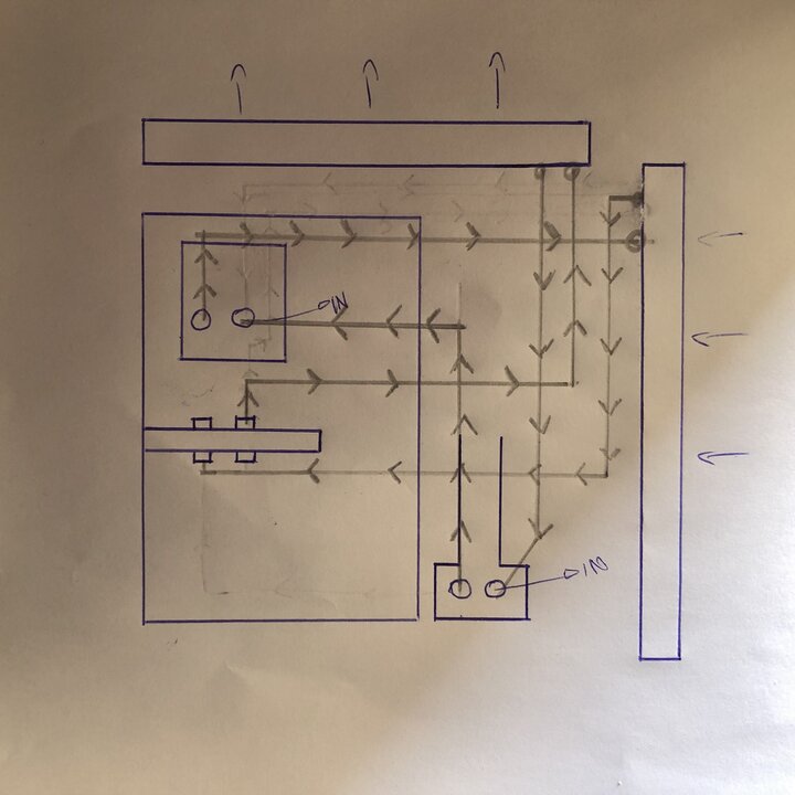

Παιδια καλησπερα θα ειναι η πρωτη μου φορα που θα κανω custom waterloop
Το hardware μου ειναι i7-9700k, radeon 5700xt, μητρικη Aorus z390 master (στην οποια θα βαλω monoblock) και case nzxt h710i
Ηθελα να μοιραστω τους λογους που το κανω καθως και καποιες αποριες
  1. Κυριος λογος που το κανω ειναι αισθητικος γι αυτο επελεξα acrylic tubes 14mm OD, θα ειναι πολυ δυσκολο να κανω γωνιες με αυτα? σκευτομουν να παω σε PETG μιας και ειναι ευκολοτερο αλλα φοβαμαι, διαβασα οτι μπορει να αλλοιωθουν σε θερμοκρασιες ανω των 40c με compression fittings
  2. Ο δευτερος λογος οτι θελω να ειναι οσο το δυνατον αθορυβο χωρις να μου ζαλιζει τα αυτια, σκευτομουν για OC κυριως στην καρτα οποτε επελεξα 2 radiators με x3 θεσεις στις οποιες θα μπουν PWM fans, το θεωρειτε υπερβολη?
  3. Το loop μου θα ειναι ως εξης: Απο την αντλια -> στο cpu -> παγωνει στο μπροστινο radiator -> μετα στην καρτα γραφικων -> παγωνει στο πανω radiator -> και ξαναεπιστρεφει στην αντλια
    Η απορεια εδω ειναι αν παιζει καποιο ρολο να μεσολαβει radiator αναμεσα σε CPU και GPU?
** Ελπιζω να μην σας ζαλισα 😐😐

1. Το PETG παραμορφώνεται κοντά στους 60 °C,οπότε οι 40 είναι σχετικά safe θερμοκρασία.Συγχωρεί περισσότερα λάθη σε σχέση με το PMMA,γιατί αφενός μπορείς να κάνεις περισσότερες μικροδιορθώσεις και αφετέρου δέν είναι εύθραυστο.Απο την άλλη,το ακρυλικό είναι πιο διαυγές σάν υλικό και ανεκτικό στα χημικά των ψυκτικών υγρών.
2. Δεδομένου οτι θέλεις ένα το δυνατόν αθόρυβο σύστημα,δέν είναι υπερβολή τα 2, 3 ή 4+ ψυγεία. Όσο αυξάνεται η επιφάνεια (ψυγεία),τόσο πιο εύκολα ρίχνεις τις στροφές των ανεμιστήρων χωρίς να φοβάσαι penalty στην ψυκτική ικανότητα. Απο την στιγμή που θέλεις και διαχείριση στροφών μέσω pwm,καλό είναι αυτή να γίνεται βάση θερμοκρασίας ψυκτικού υγρού και όχι επεξεργαστή.Η μητρική σου έχει 2 temperature sensor headers,οπότε θα μπορούσες να προσθέσεις ένα τέτοιο ή ένα τέτοιο στo loop.Όχι μόνο θα έχεις καλύτερη διαχείριση θερμοκρασιών, άλλα εξαλείφεις και τα στιγμιαία ramp up των ανεμιστήρων σε μικρά loads.
3. Νομίζω οτι έχεις σχεδιάσει αναίτια περίπλοκη διαδρομή, εκτός και αν έχει γίνει εσκεμμένα για να φαίνονται οι σωλήνες.Επειδή μιλάμε για κλειστό βρόγχο,η θερμοκρασία θα εξισορροπηθεί άσχετα αν παρεμβάλλεται ένα ψυγείο πρίν ή μετά απο κάθε κομμάτι h/w. Ένα πρόχειρο παράδειγμα για να έχεις πιο καθαρό εσωτερικό:
Το IN θα μπορούσε να γίνεται και απο την κορυφή του reservoir αφού δίνεται αυτή η δυνατότητα στα Kinetic TBE.
Άλλες σκέψεις:
Aν θέλεις να μειώσεις το μήκος τον διαδρομών, υπάρχουν και X-flow ψυγεία που έχουν τα ports εκ διαμέτρου αντίθετα τοποθετημένα.
Τέλος,θα πρότεινα να πάρεις και μερικά 2x45 όπως και 90F-F.
Τα 2x45 μπορείς να τα βάλεις σε περίπτωση που δέν πέφτει ο σωλήνας ακριβώς εκεί που θέλεις...γιατί στο χαρτί κινείσαι σε 2 διαστάσεις,ενώ στο κουτί (που είναι και το ζητούμενο) σε 3 διαστάσεις!Τα 90αρια FF είναι optional.Αντί να κάνεις διπλές και τριπλές κούρμπες με ένα κομμάτι σωλήνα που ενδέχεται να μήν σου βγεί με την πρώτη, βάζεις αυτόν τον σύνδεσμο και ενώνεις 2 ξεχωριστές κούρμπες.Το αρνητικό είναι οτι έτσι ανεβαίνει το συνολικό κόστος, αφού κάθε σύνδεσμος απαιτεί 2 επιπλέον fittings.
Προφανώς περιμένεις επιπλέον απόψεις και κινείσαι όπως νομίζεις καλύτερα.

Καταλαβαίνω το μεράκι σου για hard σωλήνες, αλλά εγώ δεν μπορώ να μην εχω την ασφάλεια που μου παρέχουν οι zmt σωλήνες της ek, με τα torque fittings. Τώρα η παρεμβολή ψυγείου μεταξύ cpu και gpu θα με έκανε να νιώθω καλύτερα σε ψυχολογικό επίπεδο. Κατά τ' άλλα οι περισσότεροι λένε ότι δεν παιζει ιδιαίτερο ρόλο η σειρά της λούπας. Ότι και να κάνεις, όπου και να πας να βάλεις αντλία d5.
Παιδιά όντως παίζει ενδεχόμενο αλλοίωσης του ακρυλικού σωλήνα στους 40 βαθμους;

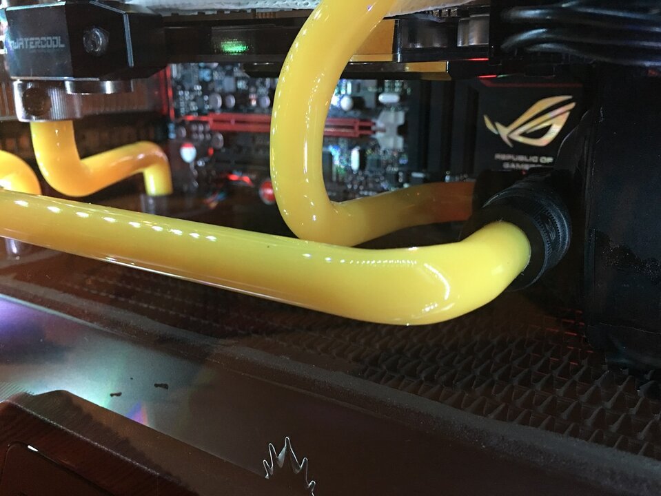

αμα κανεις λαθος το ξεχνας. εγω τα εκανα και 3 φορες τα κομματια καμια φορα. επισης το λαθος μου ηταν στο σχεδιασμο οτι ενα πχ ηταν πολυ κοντο με 2 90 μοιρων γωνιες, και μισο χιλιοστο να φευγε ζοριζε το μπλοκ του cpu να σηκωθει. αν γινεται απεφυγε κοντα κομματια με αποτομες γωνιες. οχι οτι δε γινεται αλλα ειναι ζορι.
επειδη μια φορα θα παιδευτεις και μετα θα μεινει ετσι για χρονια, παρε οτι νομιζεις καλυτερο κι ας ειναι πιο δυσκολο.

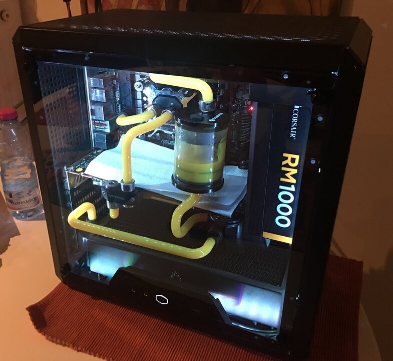

Πολύ ωραίο, με καθαρές γραμμές. Κρίμα όμως να έχει μόνο ένα ψυγείο, και ας είναι πολύ χοντρό.
Για μικρά/περίεργα bends είναι πιο εύκολο να δουλεύουμε με template. Ιδανικά με σύρμα χειροτεχνίας που είναι και εύκαμπτο.Αν μάλιστα τυλίξεις αρκετά μαζί,φτιάχνεις 1:1 πατρόν.
Μπελαλίδικη δουλειά, άλλα έχεις πολλές πιθανότητες να πετύχεις την κούρμπα με την πρώτη.Στην χειρότερη να πέσεις έξω ≤1mm,το οποίο μαζεύεται εύκολα.

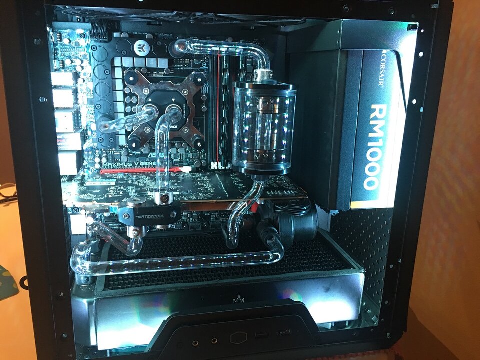

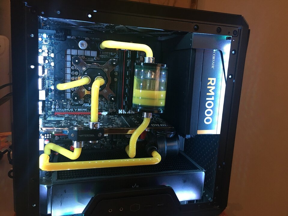

Στις 2/5/2020 στις 10:00 ΜΜ, fuz10n είπε
 Εξαιρετική δουλειά ,καθαρό build
Το κίτρινo χρωματακι pastel το έχεις καιρό στην λούπα σου ?και αν όχι τι μάρκα είναι?
7 ώρες πριν, diaol είπε
thanks. ηθελα μικρο κουτι για αλλαγη αλλα με δυσκολεψε παρα πολυ. και τα καλωδια του τροφοδοτικου και οι σωληνες.
το χρωμα ειναι το PASTEL SUNSET YELLOW της MAYHEMS, αραιωνεται με νερο. Δε ξερω αν θα το συνιστουσα βεβαια γιατι αφησα κλειστο τον υπολογιστη μια μερα και ξεχωρισε το παστελ απο το νερο! Γενικα δε τον κλεινω οποτε δε γνωριζω εαν τωρα πχ εχει αναμειχθει καλυτερα και δε το ξανακανει.

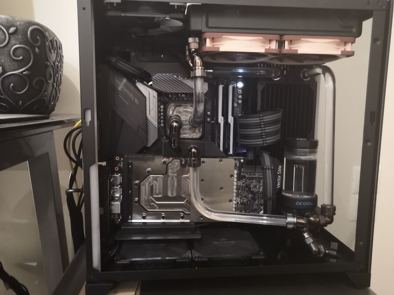

Εγιναν μερικες αλλαγες στη λούπα.Αλλαξα τους προβληματικούς σωλήνες με άλλους χωρις βάψιμο.Αλλαξα θέση στην αντλια-ρεζερβουαρ και επίσης το υγρό πλέον είναι μπλε.Αργότερα μόλις τελειώσω θα βάλω πιο καλές φωτογραφίες
Επεξ/σία από alldaynews
  • Like 4
1 ώρα πριν, Psyber είπε
@niko13 να χαιρεσαι το build. ποιο ειναι το reservoir της alphacool που έχεις;
Psyber σε ευχαριστω πολυ το reservoir ειναι το alphacool eisbecher 150 mm.. Κατα καιρους βγαζουν ολοκληρα  kit σε καλη τιμη με block cpu, ψυγειο, reservoir κτλ.. Συνηθως κανα black friday ειναι καλυτερα να αγορασεις γιατι ειναι ακριβα τα διαολια και εδω που τα λεμε οχι ακριβως vfm εξοδο😁. Το μονο που αξιζει ειναι οι gpu temps που πανω απο 45 δεν βλεπεις
