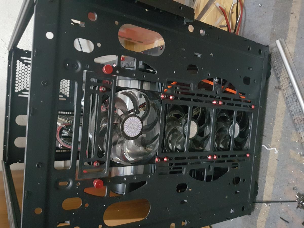

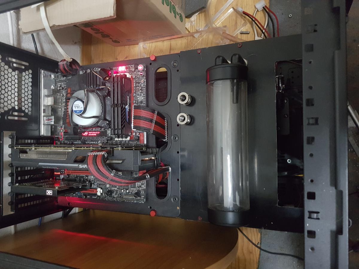

παει καλα τελικα αποφασισα να παω με πολυ λιγοτερο σωληνα στο επανω κομματι και ελαχιστες γωνιες εχει δουλεια ακομα και μου λειπουν και κατι αποστατες που ισως ερθουν αυριο αλλιως απο δευτερα
TT Cube X5 ?
