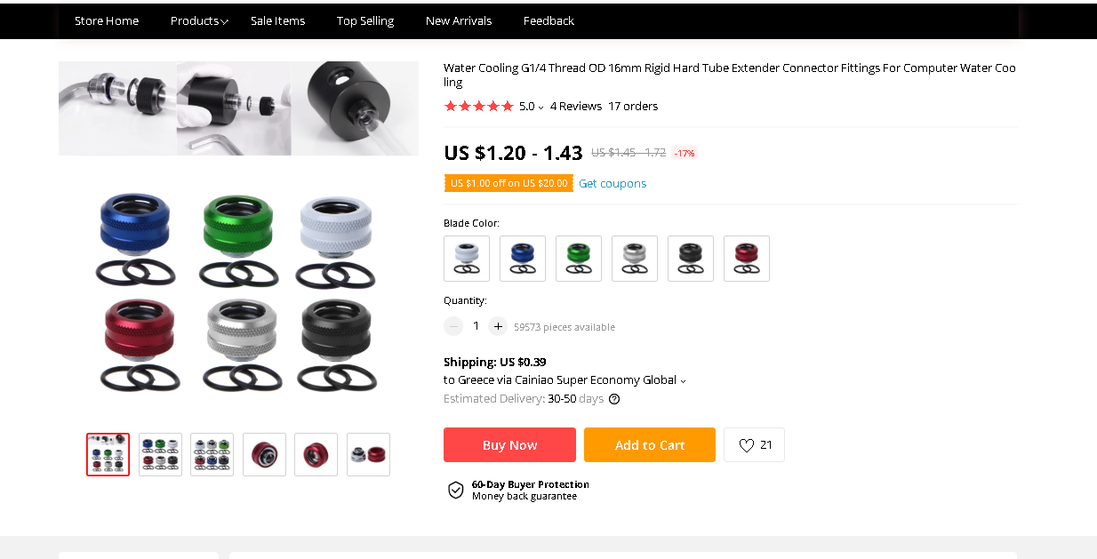

Καλησπέρα στο team,
θα ηθελα να κανω μια ερωτηση . Εχω παραγγειλει αυτα  https://www.aliexpress.com/snapshot/0.html?spm=a2g0s.9042647.0.0.34594c4dbQi6zb&orderId=8007956761368319&productId=32908017003  για μια λουπα που ξεκινησα να στηνω.
Με εχει μπερδεψει λιγο η περιγραφη και το ειδα μετα . Ειναι ρακορ ή ανταπτορες ? Γιατι γραφει tube extenders...
Ευχαριστω
10 λεπτά πριν, diaol είπε
Καλησπέρα στο team,
Ευχαριστω
κανε σκριν σοτ δεν σε παει πουθενα το λινκ
