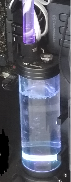

nikpoth Δημοσ. 8 Νοεμβρίου 2019 Δημοσ. 8 Νοεμβρίου 2019 Εξαέρωση και τεστ. Μας καθυστερεί ο Κινέζος αλλα δεν μπορούσα να περιμένω αλλο για μερικά κομμάτια.Το άλλο σκ ελπίζω να μπουν και οι λεπτομέρειες. 2
