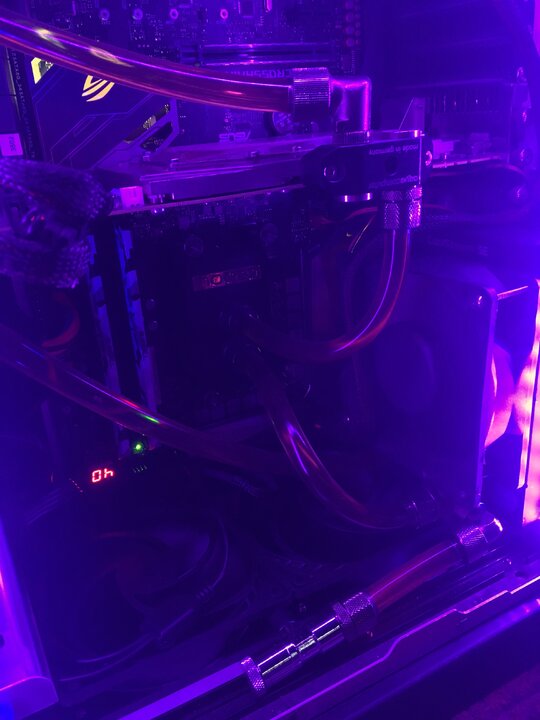

Καλησπέρα,
Με θερμοκρασία περιβάλλοντος 30-32 βαθμούς να έχω 39 βαθμούς θερμοκρασία νερού μετά απο load σε cpu+gpu για κάμποση ώρα, είναι πολύ;
Δεν ξέρω που μπορώ να βάλω και άλλο ψυγείο αν δεν γυρίσω το κουτί απο την άλλη (και μου αρέσει το inverted γαμωτο).
To τωρινό setup είναι αυτό στην εικόνα. Προσπάθησα να δω αν χωράει λεπτό rad στον πάτω (έχει δυο 120άρια φαν) αλλά οριακά βρίσκει στην ψύκτρα για τα VRM. Θα πρέπει να βάλω λεπτά φανάκια, και να βγάλω το πίσω 120άρι για να χωρέσουν τα fittings.
Η άλλη λύση είναι να βρω χοντρό 360 για μπροστά και να βάλω άλλο τοπ στην αντλία, το οποίο συνολικά είναι αρκετά έξοδα αλλά πιστεύω καλύτερη λύση συνολικά.

Ενα 240 και ενα 120 εχεις μονο?
Το 240 είναι 45άρι, χοντρό και το 120 30. Ναι μόνο τα δυο. Που μπορώ να βάλω και άλλο;
Δεν μου ειναι γνωστο το case σου και η φωτο δεν βοηθαει πολυ να σου πω την αληθεια. Παντως ενα 240  30cm με slim fan θα σου ερθει 45-47 mm .  Ειχα και εγω το ιδιο προβλημα με σενα σε αλλο case ομως, ελεγα να βγαλω το 120 και να βαλω 240 αλλα πρεπει να παρω 15mm fans  γιατι δεν χωραει. παντως στο ebay βρηκα slim fans με 7-8ε νομιζω... αν αξιζει για εσενα εσυ το ξερεις μονο..
Το stacker 830 SE είναι, απλά εγώ το έχω inverted.
Αν το βάλω όπως την φωτό, μπαίνει άνετα και ένα 240 στον πάτο, αλλά μετά το "παράθυρο" θα βλέπει στον τοίχο (το έχω αριστερά μου αυστηρά), συν θα χάσω ψύξη στις ραμ και τα VRM.
Οι 40 είναι πολλοί για υγρό; Τα components δεν ζεσταίνονται πολύ (επεξεργαστής 55, κάρτα γραφικών 46).

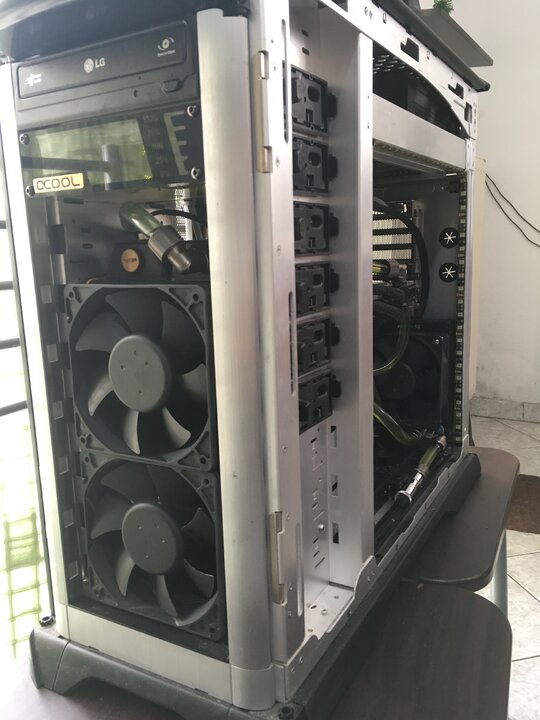

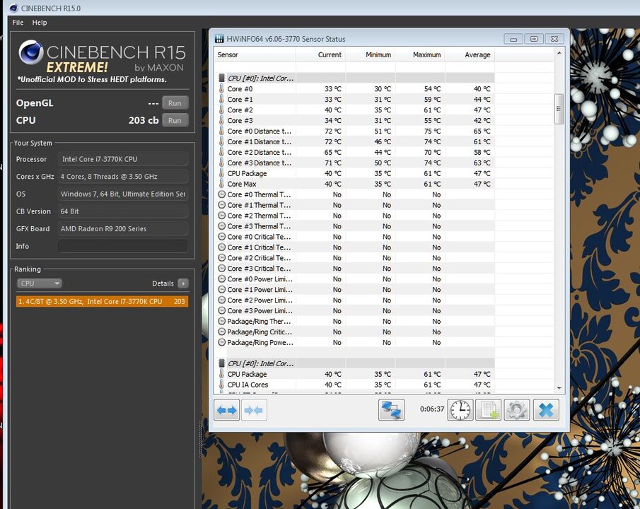

εγω παιζω εδω με  αυτο το κινεζοβλοκ οπως ηρθε
με 3770κ @ δελιδ @  4.5  με1.29 ρευμα  30 βαθμους θερμ περιβαλ
2 Χ14 αεροκουλ @ 1300 με ψυγειο  που με εμεινε απο τη aio  280 coolemaster
επισης  εχω  φορτωμενες στο κουτι  και 2Χ290 trixx

Αν παρεις 2 slim δηλαδη και ενα 30" γινεται η δουλεια σου? παντως 40 under load νομιζω ειναι νορμαλ για καλοκαιρι..
Δεν νομιζω να πετυχεις ambient θερμοκρασιες με αυτα μονο, θελει αρκετα ψυγεια για να γινει αυτο..
Ένα 30άρι με δυο λεπτούς δεν θα είναι ισοδύναμο με το 120άρι που έχει έναν Ultra Kaze 3K και έναν silencio 2.4K; Δεν χωράνε και τα δύο.
Έχετε στον νου σας κάποιον αντάπτορα να έχει πλαίσιο 5.25 και τρύπες για 120άρι; Οτι είδα έχει θέση για σκληρό πίσω, ή τα στηρίγματα εμποδίζουν τα βιδωθεί το ψυγείο πίσω απο τον ανεμιστηρα.
6 λεπτά πριν, Sheogorath είπε
Ρε συ! boeing 747 εχεις?  Το 120 οτι και να το κανεις μεχρι εκει θα παει. Το καλο με το 240 θα ειναι οτι θα αργει πιο πολυ να ζεσταθει το λουπ διοτι θα ειναι μεγαλυτερο. Για να καταλαβω, αν το αφησεις ετσι οπως ειναι θα βαλεις το 240 στον πατο?  Αν ναι τοτε σιγουρα θα εχει διαφορα.

Η αντλια στο 100% ειναι?
Aν δεν βγάλω το 120, δεν χωράει 240 κάτω, γιατί δεν θα έχει χώρο για τα fittings.
Γενικά με νοιάζει όχι η θερμική αδράνεια τόσο, όσο η απόδοση σε βάθος χρόνου, αν πχ το τρέχω 100% για 2-3 μέρες (λόγω δουλειάς). Για αυτό έχω βάλει τους Kaze, ρίχουν τρομερό αέρα.
Anyway, μάλλον θα μείνω έτσι αφού το 39-40 στο νερό δεν είναι πρόβλημα, μέχρι να βάλω 360 μπροστά κάποια στιγμή.
