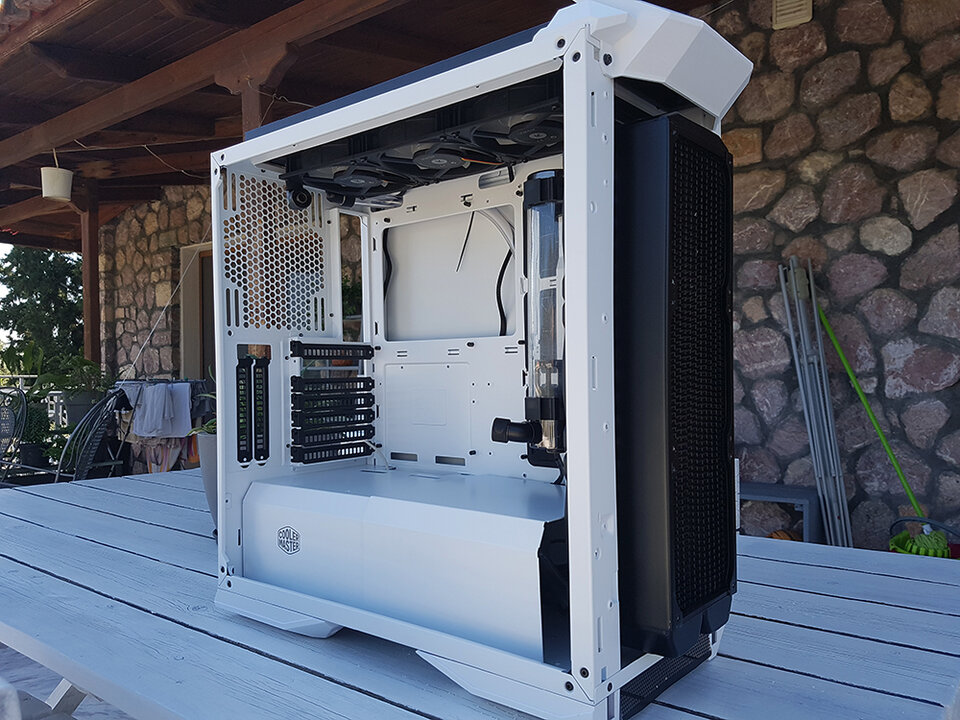

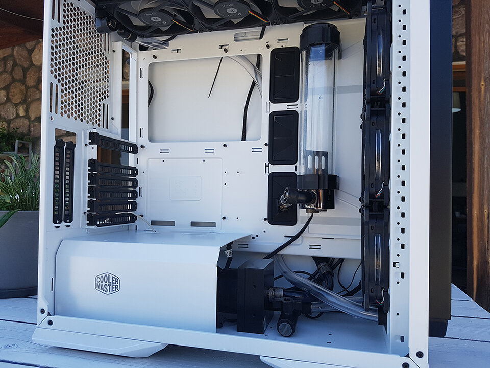

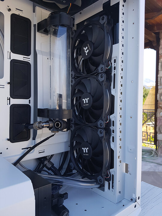

Δες αυτό που έκανα εγώ με το Τ. Ίσως να βαλεις αναποδα το μπροστινό με τις θύρες G1/4 κάτω.
3 λεπτά πριν, Sheogorath είπε
ετσι το εχω δες τις φωτο αλλα για να αδειασει θα πρεπει να βαλω και στις δυο εισοδους του μπροστινου rad βανες ,τωρα εχω μονο στην μια ,μαλλον θα παρω οτι πιο φθηνο βρω σε βανα και κανα μεταχειρισμενο fitting να κανω τη δουλεια...
Επεξ/σία από akoinonitos
7 λεπτά πριν, akoinonitos είπε
Βάνα έχει το εσοπ με 5-6 ευρώ, κάνουν δουλειά, έχω δυο. Αν δεν τις βρίσκεις, πες μου να ψάξω λινκ ή να δεν υπάρχουν, να σου στείλω.
Μονο η μια μου είναι απαραίτητη.
Από τις φωτό σου, μια Βάνα χρειάζεσαι και ένα Τ. Θα αδειάζει ανετα.
7 λεπτά πριν, Sheogorath είπε
βασικα κοιτα να δεις πιο ειναι το προβλημα , εχοντας την βανα στο ενα thread του ψυγειου το αλλο thread δεν αδειαζει μενει γεματο αν δεις στην φωτο που εχω βαλει καπου φαινεται ο σωληνας που βγαινει απο κατω απο το ψυγειο και φτανει στο πανω ψυγειο ,αυτο μενει γεματο και πρεπει να κανω κασκαντεριλικια για να αδειασει. Νομιζω με την δευτερη θα αδειαζει πληρως ,πως το βλεπεις? Το υγρο ειναι τσουχτερο στην τιμη και δεν παιζει σε καθε αδεισμα που θελω να κανω για τον χ-ψ λογο να αδειαζω σε κουβαδες και να πηγαινει χαμενο με κινδυνο να κανω ζημία και στο Hw
Μόλις τώρα, akoinonitos είπε
βασικα κοιτα να δεις πιο ειναι το προβλημα , εχοντας την βανα στο ενα thread του ψυγειου το αλλο thread δεν αδειαζει μενει γεματο αν δεις στην φωτο που εχω βαλει καπου φαινεται ο σωληνας που βγαινει απο κατω απο το ψυγειο και φτανει στο πανω ψυγειο ,αυτο μενει γεματο και πρεπει να κανω κασκαντριλικια για να αδειασει. Νομιζω με την δευτερη θα αδειαζει πληρως ,πως το βλεπεις?
Σίγουρα καλύτερο σαν λύση, ναι. Θα αδειάζει  σε δευτερόλεπτα. Στο πάνω ψυγείο θα βαλεις σε κάποιο αντιδιαμετρικο τάπα για πλήρωση/αέρα; (τις alphacool τα χοντρά έχουν 6 τρύπες, δεν ειδα αυτό τι έχει)

7 ώρες πριν, akoinonitos είπε
Μιας και έχω μείνει χωρίς hardware εν αναμονή x570/zen 2 είπα να ασχοληθώ λίγο με τη λούπα για να περάσει η ώρα μου. Παρήγγειλα ένα plexy top για το ένα από τα δυο cpu block που μου είχε χαλάσει, αντικατέστησα και την dc12-260 με μια d5 και έριξα και ένα καλό καθάρισμα σε όλα τα parts να είμαι έτοιμος. Και με την ευκαιρία τράβηξα και μερικές φώτο

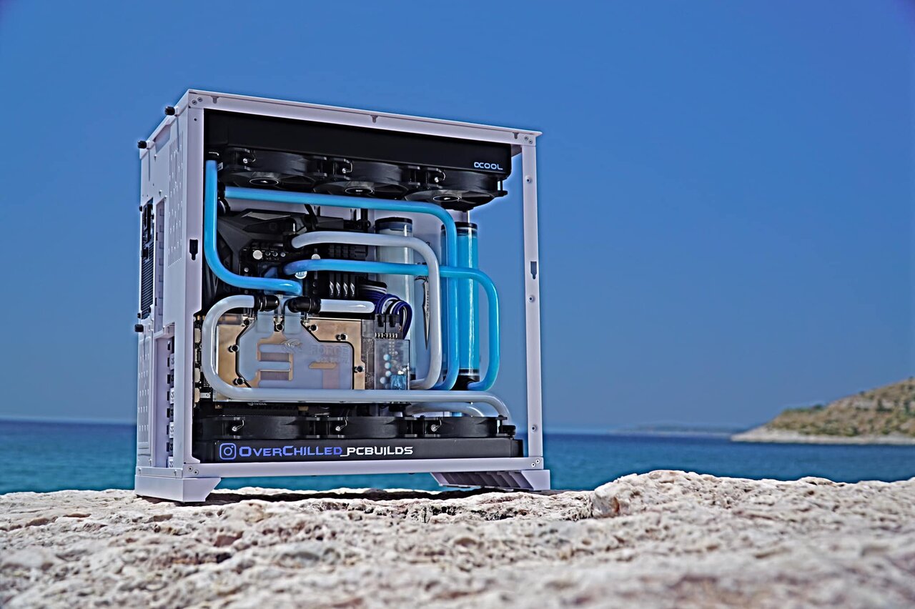

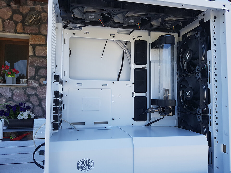

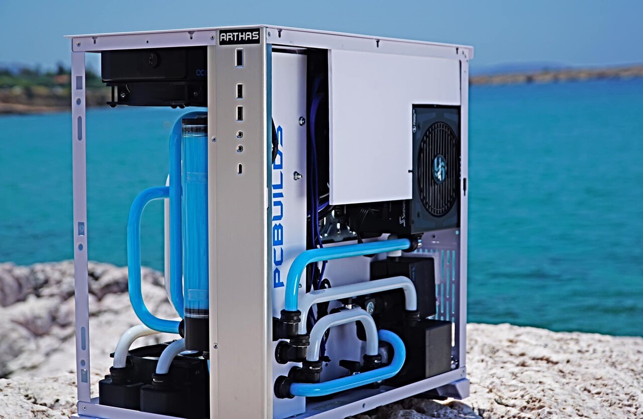

Στις 11/6/2019 στις 1:42 ΜΜ, ksaderfoss είπε
Καλησπέρα στα παιδια, Μερικές δροσερές φωτο απο το τελευταίο μου Build.. καλο καλοκαιρι σε όλους! 💦💦
δεν ασχολουμαι με pc, μονο mac...αλλα φιλε εσυ πραγματικα κανεις θαυματα...super! :)

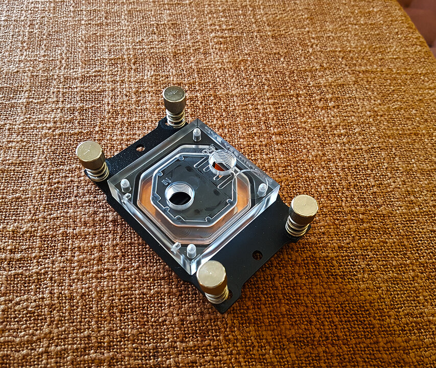

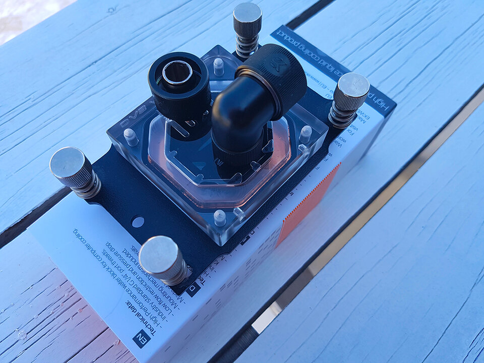

Εκει στην ek το εχουν καψει εντελως... το top που πηρα για το waterblock δεν ειχε μεσα στην συσκευασια το αυτοκόλλητο σηματακι της ek οπως αναφερει και δειχνει στη σελιδα τους και τους εστειλα mail εχθες να τους το πω. Και μου απαντησαν και μου ζητησαν να τους στειλω φωτογραφια η βιντεο. Δλδ τι θα καταλαβουν απο την φωτογραφια λες και αν ηθελα δεν μπορουσα να βγαλω το σημα απο το σακουλακι και να βγαλω φωτογραφια... ειναι εντελως οι τυποι λεμε... Πειτε μου εσεις...
https://www.ekwb.com/shop/ek-supremacy-evo-plexi-top
να σαι καλα φιλε μου!
11 ώρες πριν, markoliaz είπε
