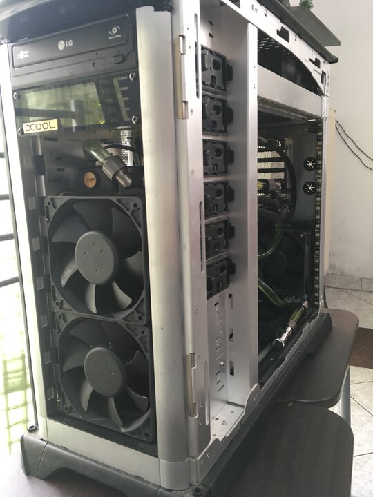

Καλησπέρα και πάλι, σε fully synthetic load έχω 60 βαθμούς επεξεργαστή, σε custom loop, πολύ δεν είναι; Θερμοκρασία νερού 28-29 άρα δεν είναι θέμα ψυγείων, σωστά; Μήπως δεν πατάει σωστά το μπλοκ ή με κόβει τόσο η ροη;
ποσες στροφες εχει η αντλια.. το 28-29 είναι πολύ αν εχεις 19  στον χώρο.... το μπλοκ του επεξεργαστη ειναι δυσκολο να μπει λαθος...εκτος αν εχει μπει οδοντοπαστα?

Καλοκαίρι είναι, έχω κάπου 25-27 στον χώρο.
Η αντλία δουλεύει περίπου 1750-1800 στο idle και 2400 στους 60. Την έχω βάλει να μαξαρει στους 80 (δηλαδή ποτέ) για να μην αλλάζει πάνω-κάτω η τάση συνέχεια αλλά να παει γραμμικά 60-75%.
εβαλες παλι το μπλοκ .... δεν νομιζω οτι εχεις λάθος αλλα μπορείς να το βελτιώσεις.. μου φενετε τσιμπημένο τα ψυγεια τι διαταξη εχουν?
12 λεπτά πριν, emperorN είπε
Όχι δεν το κούνησα καθολου, αλλά είναι το πρώτο μου καλοκαίρι με Ryzen. Νοέμβρη τα είχα πάρει.
Ενα Alphacool 240αρι 45αρι μπροστά με 2 ultra kaze 3K και δυο CM silencio radiator (2.4K), και πίσω ένα λεπτό 120αρι 30αρι της ΕΚ με πάλι ένα Ultra Kaze και έναν της CM.
καταρχιν ωραιο build....🙂 εκανα εγω λαθος διατύπωση εννοώ τα ψυγεια τα εχεις σε σειρα η καθε waterblock και απο ενα ψυγείο  ?
Επεξ/σία από emperorN
9 λεπτά πριν, emperorN είπε
Σε ευχαριστώ. Η ροή είναι αντλία -> GPU -> CPU -> 120mm rad -> 240 rad -> αντλία. Η θερμοκρασία υγρού μετράται στην είσοδο του 240, ακριβώς μετα το 120αρι δηλαδή.

. οι θερμοκρασιες δεν με καλύπτουν μου φενοντε αρκετα βελτιώσιμες (μικρα ψυγεια οκ αλλα αν ειναι να εχεις τα ιδια τεμπς με την αιο τι σκατα τις εχουμε τις custom) δοκιμασε να βαλεις το 240 μετα την gpu kai to 120 μετα το ρες και θα το δεις και μόνος σου..

εγω παλι θα διαφωνησω με την διαταξη που προτεινεις @emperorN. Εχω την ιδια διαταξη με τον Sheo και δεν μπορω να πω οτι το ζεστο νερο της Vega επηρεαζει τρελά την θερμοκρασια του επεξεργαστη. Και ο Jay ετσι εχει ολα του τα λοοπ και επισης προτεινει οτι δεν παιζει ρολο η διαταξη.  res->GPU->CPU->280->temp->420->res

Πολλα παιζουν ρολο, εμενα ζοριζεται γιατι εχω πολυ μικρη διατομη στο setup. περιπενω κατι fittings τωρα ωστε να αλλαξω την διατομη σε ολο το λουπ. Φαντασου ειμαι με προδιαγραφες AIO 5mm ID. Αυτος ειναι και ο λογος που εμενα ζοριζεται πανω απο 80% ;)
Με την διαφορα οτι ο jay και ο καθε jay εχουν top of the line αντλιες κλπ και τρεχουν στο 100%. Δεν ειναι ολα τοσο απλα οσο φαινονται..Το flow rate παιζει σημαντικο ρολο στο αν και ποσο επηρεαζει την διαταξη..

5mm;
Τι διαλα, έχεις ροή εκεί μέσα; :P Εγώ έχω 13/10 και το βλέπω για μικρο.
Διάταξη και εγώ έχω δει δεν επηρεάζει σημαντικά, αλλά κυρίως δεν θα το δοκιμάζω γιατί θα μοιάζει σαν μακαρονάδα μέσα από τους διασταυρωμενους σωληνες :P Κάποια στιγμή όταν βαριέμαι ίσως.

Εγω αυτην εχω EK Water Blocks -XRES 140 Revo D5 PWM και συνηθως τρεχει στις 1700 στροφες και απο οτι θυμαμαι εχει ταβανι στις 4400. Δεν νομιζω οτι εχει νοημα σε καθημερινη χρηση να τρεχει στο 100% παρολο που ειναι αθορυβη. 13/10 χιλιοστα εχω και εγω.
