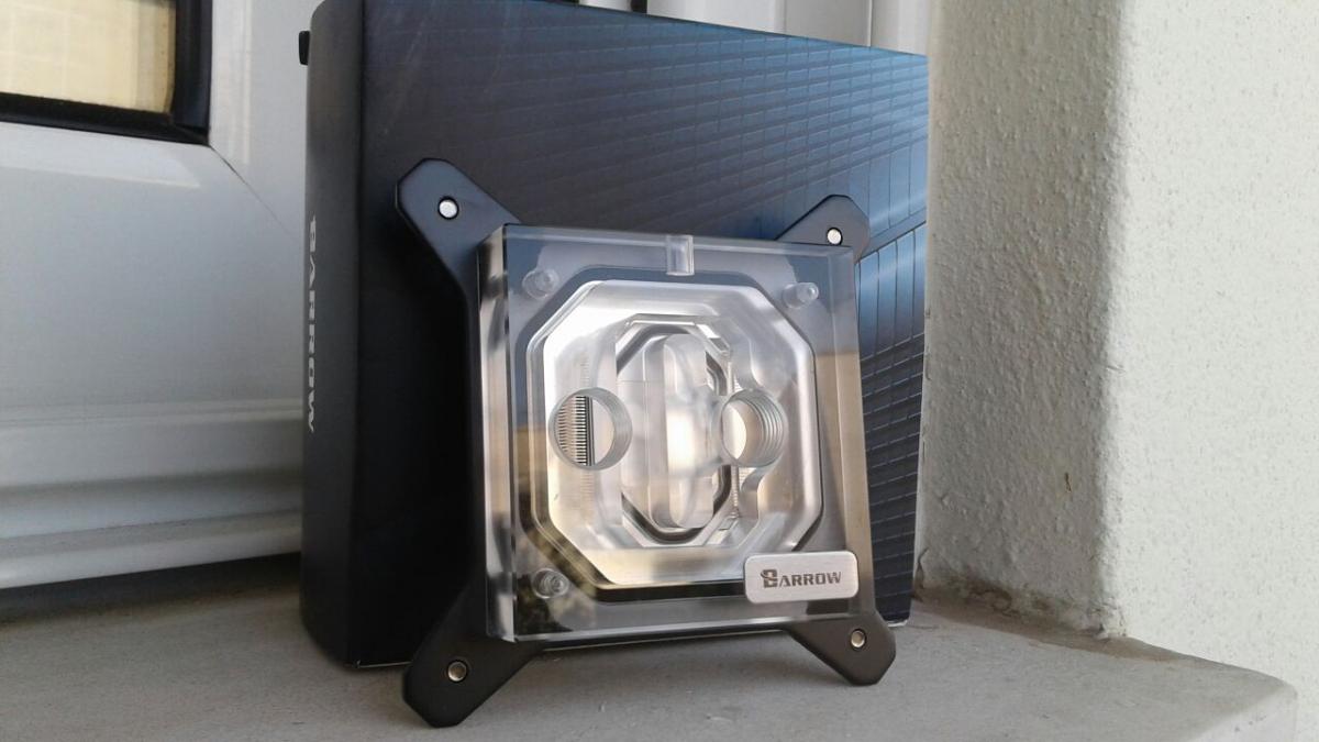

Ήρθε και το Barrow Cpu Block :) πως σας φαινετε
καλόοο για μέτρα λίγο το παχος του πλέχυ ή δείξε το από το πλάι αν μπορείςςς
