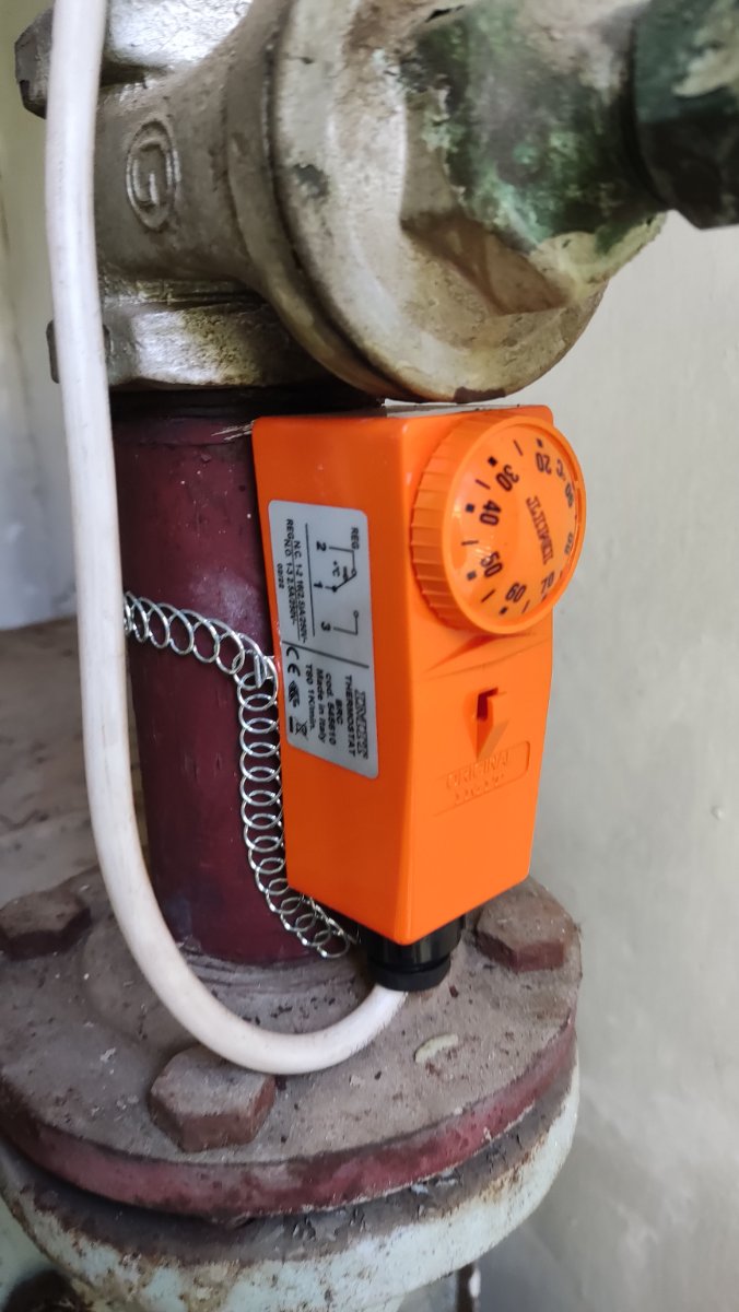

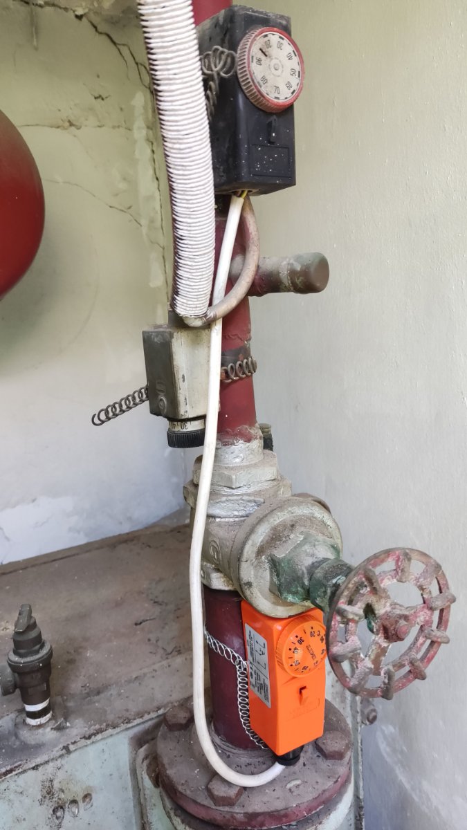

Nikos5450 Δημοσ. 13 Φεβρουαρίου 2023 Δημοσ. 13 Φεβρουαρίου 2023 (επεξεργασμένο) Καλημέρα , Ο λέβητας είναι από μαντέμι , απλά πρόσθεσε έναν δεύτερο θερμοστάτη (σου επισυναπτω φωτογραφία). Επίσης από ότι είδα ο κάτω θερμοστάτης που έβαλε είναι επαφής ενώ ο μαύρος πάνω είναι με κυάθιο αλλά παλιως. 2 ώρες πριν, meletis_m είπε Επεξ/σία 13 Φεβρουαρίου 2023 από Nikos5450
meletis_m Δημοσ. 13 Φεβρουαρίου 2023 Δημοσ. 13 Φεβρουαρίου 2023 8 ώρες πριν, Nikos5450 είπε Καλημέρα , Ο λέβητας είναι από μαντέμι , απλά πρόσθεσε έναν δεύτερο θερμοστάτη (σου επισυναπτω φωτογραφία). Επίσης από ότι είδα ο κάτω θερμοστάτης που έβαλε είναι επαφής ενώ ο μαύρος πάνω είναι με κυάθιο αλλά παλιως. Αυτοί οι πορτοκαλί θέρμοστατες είναι επαφής . Θα μπορούσε να βάλει με κυαθιο να μη έχει απόκλιση . Επειδή είναι μαντέμι το καζάνι θέλει προσοχή κυρίως στα θερμικά σοκ . Συνήθως ρυθμίζουμε 65 70 τον λέβητα και 40 κυκλοφορητη να ανοίγει . Μονώσεις να κάνεις παντού και καλό θα ήταν ρύθμιση του καυστήρα πετρελαίου από καυστηρατζη και να δει και τη θερμοκρασία καυσαερίων. Το θερμόμετρο στο καζάνι λειτουργεί σωστά γιατί φαίνεται παλιό 1

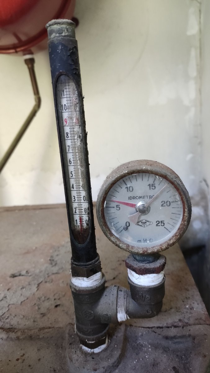

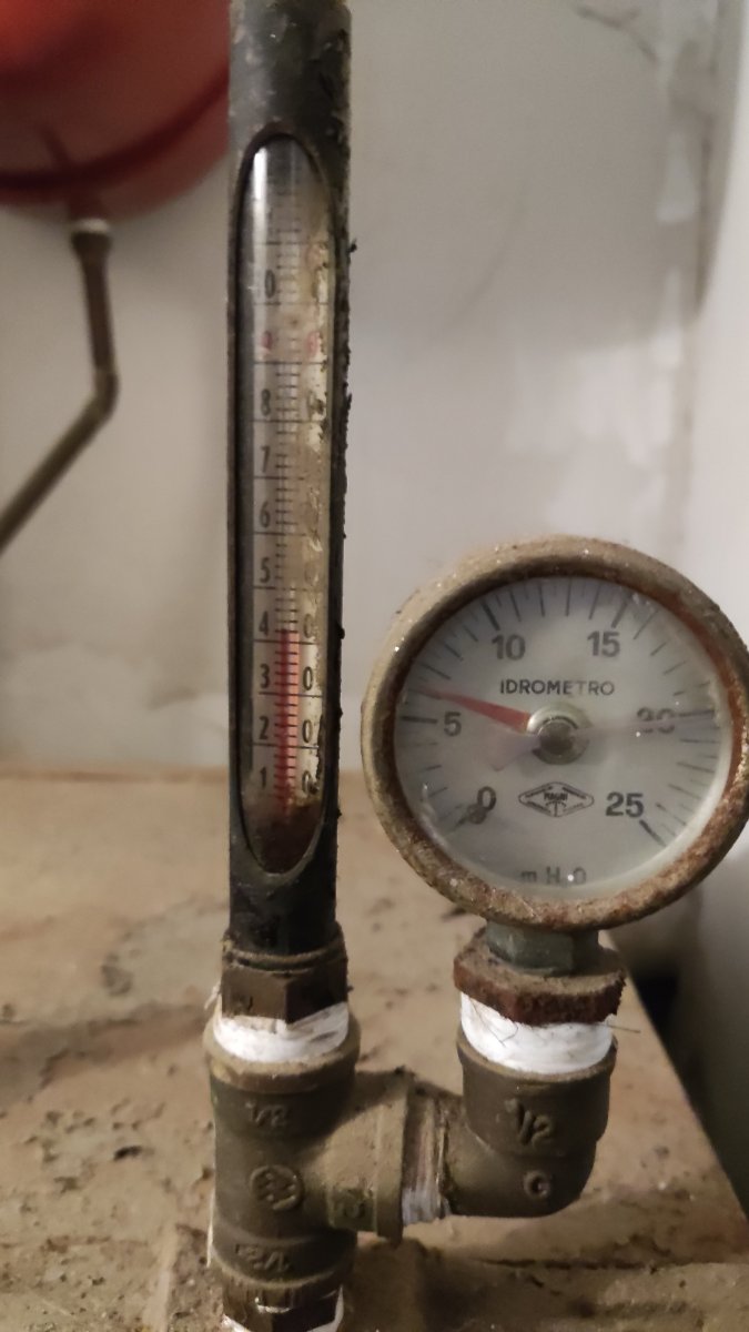

Nikos5450 Δημοσ. 14 Φεβρουαρίου 2023 Δημοσ. 14 Φεβρουαρίου 2023 (επεξεργασμένο) Σε ευχαριστώ για την απάντηση αρχικά . Τώρα που είναι σε λειτουργία το καλοριφέρ με 65 του καυστήρα και 40 του νερού η θερμοκρασία φτάνει μέχρι 41 στο θερμόμετρο και ανάβει ο καυστήρας κάπου στους 36-37. Σου στέλνω φωτογραφία με το θερμόμετρο , δεν ξέρω αν λειτουργεί σωστά αλλά δείχνει αυτήν την Θέμοκρασια. Δεν θα πρεπε να δείχνει μόλις σβήνει ο καυστήρας 65 βαθμούς στο θερμόμετρο ; Επεξ/σία 14 Φεβρουαρίου 2023 από Nikos5450
meletis_m Δημοσ. 15 Φεβρουαρίου 2023 Δημοσ. 15 Φεβρουαρίου 2023 Στις 14/2/2023 στις 12:53 ΠΜ, Nikos5450 είπε Σε ευχαριστώ για την απάντηση αρχικά . Τώρα που είναι σε λειτουργία το καλοριφέρ με 65 του καυστήρα και 40 του νερού η θερμοκρασία φτάνει μέχρι 41 στο θερμόμετρο και ανάβει ο καυστήρας κάπου στους 36-37. Σου στέλνω φωτογραφία με το θερμόμετρο , δεν ξέρω αν λειτουργεί σωστά αλλά δείχνει αυτήν την Θέμοκρασια. Δεν θα πρεπε να δείχνει μόλις σβήνει ο καυστήρας 65 βαθμούς στο θερμόμετρο ; Βασικά όλα αυτά που έχει κάνει είναι ημίμετρα . Θα μπορούσε να σου βάλει ένα πίνακα λέβητα που θα τα έχει όλα μαζί , και εννοείται και θερμικό ασφαλείας και τους ανάλογους αισθητήρες για θερμοκρασία νερού . Φαίνεται παλιά εγκατάσταση . Το δοχείο διαστολής πίσω (κόκκινο) μπήκε κάνεις στο κόπο να το ελενξει εάν θέλει φούσκωμα . Το θερμόμετρο κανονικά πρέπει να δείχνει τη θερμοκρασία νερού του καζανιού .
Nikos5450 Δημοσ. 15 Φεβρουαρίου 2023 Δημοσ. 15 Φεβρουαρίου 2023 7 ώρες πριν, meletis_m είπε Βασικά όλα αυτά που έχει κάνει είναι ημίμετρα . Θα μπορούσε να σου βάλει ένα πίνακα λέβητα που θα τα έχει όλα μαζί , και εννοείται και θερμικό ασφαλείας και τους ανάλογους αισθητήρες για θερμοκρασία νερού . Φαίνεται παλιά εγκατάσταση . Το δοχείο διαστολής πίσω (κόκκινο) μπήκε κάνεις στο κόπο να το ελενξει εάν θέλει φούσκωμα . Το θερμόμετρο κανονικά πρέπει να δείχνει τη θερμοκρασία νερού του καζανιού . Ήρθε ο καυστηρατζης και με ενημέρωσε ότι θα αλλάξει το θερμόμετρο ( δεν δείχνει όπως πρέπει) , και τους δυο θερμοστάτες νερού και του καυστήρα τον μαύρο . Σε ευχαριστώ πολύ .
