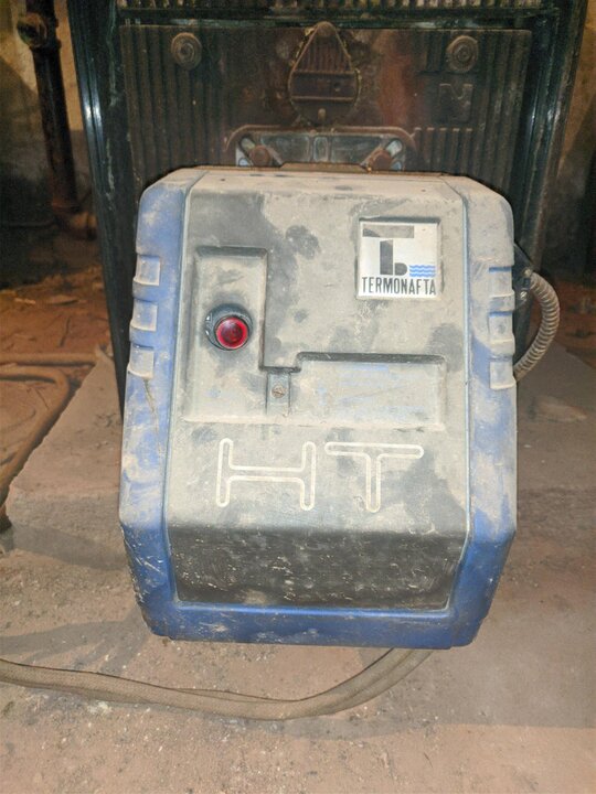

Theo4321 Δημοσ. 23 Ιανουαρίου 2022 Δημοσ. 23 Ιανουαρίου 2022 (επεξεργασμένο) Στις 29/3/2020 στις 5:43 ΜΜ, UlveRz είπε Αφού άνοιξα το κουτί υπάρχει αυτό.. Καμία ιδέα;;; Έτσι για την ιστορία. Επειδή μπορεί και κάποιος άλλος να έχει την ίδια απορία. Οι καυστήρες joannes ή Thermonafta όπως αυτός της φωτογραφίας πιο πάνω, έχουν ενα κυλινδρικό φίλτρο αυτης της μορφής επάνω στον καυστήρα και το βρίσκουμε ξεβιδωνοντας αυτές τις 4 βίδες που έχω επισημάνει στην παρακάτω φωτογραφία. Επεξ/σία 23 Ιανουαρίου 2022 από Theo4321 Συντακτική διορθωση 2
Theo4321 Δημοσ. 24 Ιανουαρίου 2022 Δημοσ. 24 Ιανουαρίου 2022 Επίσης για την ιστορία και για να βοηθηθεί κάποιος που είχε το ίδιο πρόβλημα με εμένα, αλλα και τον κύριο aristos12 που άνοιξε τη συζήτηση. Ο δικος μου καυστήρας έκανε το εξής. Έπαιρνε κανονικά με όλη τη σειρα αυτοματισμού (αέρας σπινθήρας, παροχή, φλογα) δούλευε απο 3 εως 10 λεπτά και στη συνέχεια σταματούσε ρίχνοντας τον αυτόματο (το κόκκινο λαμπάκι). Για να ξανα παρει μπροστά έπρεπε να το πιέσεις ξανά μέσα, όπου μετα απο λίγα λεπτά ξανά σταματούσε. Το ΣΚ που μας πέρασε θερμαινομασταν επειδή έκανα σκοπια στο λεβητοστάσιο πρωί μεσημέρι βράδυ. Συνολικά δυο-τρείς ώρες. Στα βιντεο που ακολουθούν μπορείτε να δείτε τη συμπεριφορά αυτή. Το πρωτο δειχνει το ξεκίνημα https://files.fm/f/3st3du6es Και το δεύτερο το πως σταματάει https://files.fm/f/up26thg3w Στο σημείο αυτο να ευχαριστήσω τον dollyyy19 που με βοήθησε να εντοπισω τη βλάβη. Η βλαβη σε αυτή την περίπτωση προερχοταν απο το ελαττωματικό πηνίο. Το αντικατέστησα και όλα καλά. Αυτή στη στιγμή ο καυστήρας δουλεύει σαν καινούργιος. Στην παρακάτω φωτογραφία μπορείτε να δείτε που βρίσκεται το πηνίο επανω στον καυστήρα. Το αφαιρούμε ξεκουμπωνοντας τη φισα και ξεβιδωνοντας τη βίδα που βρίσκεται στο πανω μερος του. Δουλειά του είναι να ελέγχει ηλεκτρομαγνητικά την παροχή πετρελαίου στο σύστημα. Είναι δηλαδή ένας ηλεκτρομαγνήτης που ανοίγει ή κλείνει την παροχή καυσίμου. 2
