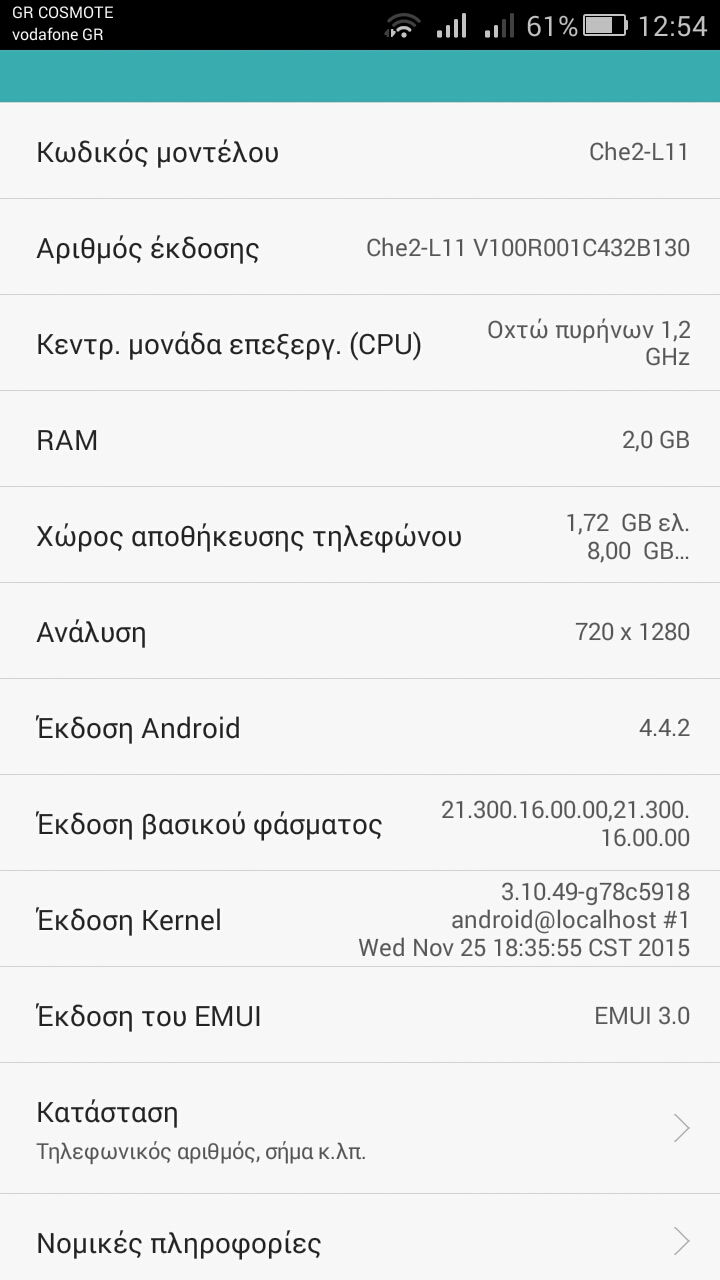

dkmaster Δημοσ. 28 Ιανουαρίου 2017 Δημοσ. 28 Ιανουαρίου 2017 Σωστά νόμιζες, δεν κάνει για το δικό σου μοντέλο. Θα πας ρυθμίσεις -> σχετικά με το τηλέφωνο. Αν μπορεις βαλε μας εδω σε screenshot ότι γράφει.
saruman123 Δημοσ. 28 Ιανουαρίου 2017 Δημοσ. 28 Ιανουαρίου 2017 Το ειχα δει αυτο το site αν θυμαμαι καλα...αλλα μου φάνηκε περίεργο που ελεγε India διπλα κ νόμιζα πως ηταν για τα κινητά αυτα που ειναι απο Ινδία Τοτε δείξε screenshot
dkmaster Δημοσ. 28 Ιανουαρίου 2017 Δημοσ. 28 Ιανουαρίου 2017 Κανονικά θα πρέπει να σου πάρει αυτήν την αναβάθμιση. http://www.carbontesla.com/2016/05/download-honor-4x-b506-marshmallow-firmware-final-europe/
saruman123 Δημοσ. 28 Ιανουαρίου 2017 Δημοσ. 28 Ιανουαρίου 2017 Κανονικά θα πρέπει να σου πάρει αυτήν την αναβάθμιση. http://www.carbontesla.com/2016/05/download-honor-4x-b506-marshmallow-firmware-final-europe/ Θα ταιριαξει?Γιατι ειναι το Β130 του dj chris http://www.carbontesla.com/2015/12/huawei-honor-4x-l11-b130-kitkat-firmware-cambodia/
dkmaster Δημοσ. 28 Ιανουαρίου 2017 Δημοσ. 28 Ιανουαρίου 2017 Νομίζω το C432B130 είναι Πολωνία http://www.hihonor.com/pl/support/software-list/index.html
