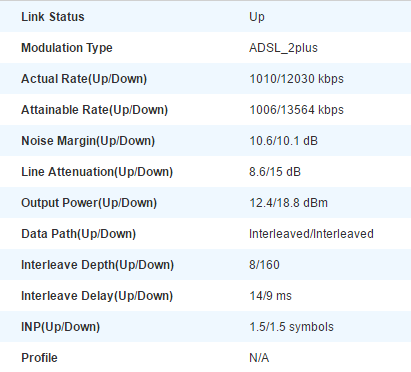

modechristo_13 Δημοσ. 27 Ιανουαρίου 2017 Δημοσ. 27 Ιανουαρίου 2017 Γεια σας, μετα απο την ταλαιπωρια που τραβηξα με την cyta σημερα συνδεθηκα στον ΟΤΕ... το ρουτερ κλειδωνει οπως κλειδωνε στην cyta κοντα στα ~13000Κbps αλλα η ταχυτητα στο κατεβασμα ειναι η μιση απο μετρησεις που εκανα απο διαφορα site και απο κατεβασμα τορρεντ! σας παραθετω τα στοιχεια της γραμμης μηπως μπορειτε να μου δωσετε καποια γνωμη! ισως βεβαια δεν εχει σεταριστει καλα η γραμμη ακομα οπως και να εχει δηλωθηκε βλαβη και θα εχω νεα απο τον ΟΤΕ την δευτερα!
ababapanos Δημοσ. 27 Ιανουαρίου 2017 Δημοσ. 27 Ιανουαρίου 2017 κατεβασε απο το FTP του ΟΤΕ ενα μεγαλο αρχειο πχ 1 GB , για να παρεις ασφαλη συμπεράσματα για την ταχυτητα
modechristo_13 Δημοσ. 27 Ιανουαρίου 2017 Μέλος Δημοσ. 27 Ιανουαρίου 2017 κατεβασε απο το FTP του ΟΤΕ ενα μεγαλο αρχειο πχ 1 GB , για να παρεις ασφαλη συμπεράσματα για την ταχυτητα το εχω κανει ηδη αυτο και κατεβαζω περιπου με 650 ΚΒ/s
ababapanos Δημοσ. 27 Ιανουαρίου 2017 Δημοσ. 27 Ιανουαρίου 2017 Τοτε καλεσε στις βλαβες του ΟΤΕ και ανεφερε το προβλημα, μπορει να θελει καθαρισμό η γραμμη σου...
prixtis Δημοσ. 27 Ιανουαρίου 2017 Δημοσ. 27 Ιανουαρίου 2017 κατεβασε απο το FTP του ΟΤΕ ενα μεγαλο αρχειο πχ 1 GB , για να παρεις ασφαλη συμπεράσματα για την ταχυτητα Μπα δεν πιάνει μεγάλες ταχύτητες ο ftp τους. Οσες φορές δοκίμασα για λίγο έπιασα 40Mbps, ενώ από αλλού κατεεβάζω με πάνω από 45MBps.
