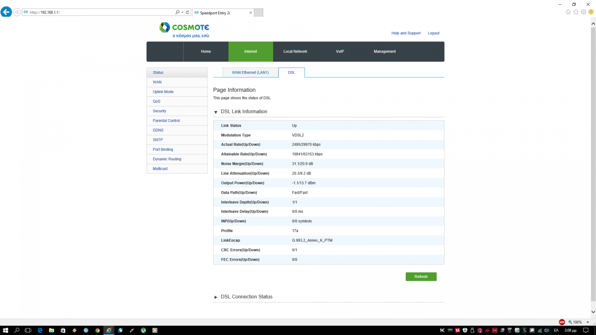

γροσερισοπ Δημοσ. 25 Ιανουαρίου 2017 Δημοσ. 25 Ιανουαρίου 2017 Καλησπέρα είμαι στον ΟΤΕ μου κουμπώσαν χθες την VDSL. Τα στοιχεία από τη σύνδεση τα παραθέτω. Πιστεύεται ότι μπορώ να πάω καλύτερα δλδ να συγχρωνίσω ψηλότερα; Αν να τι να τους πω στο τηλέφωνο;

veteranos123 Δημοσ. 25 Ιανουαρίου 2017 Δημοσ. 25 Ιανουαρίου 2017 Ζήτα να σε βάλουν σε 6αρι προφιλ. Η ταχύτητα θα αυξηθεί αλλά ίσως να χεις που και που αποσυνδέσεις γιατί θα έχει γίνει πιο "ευαίσθητη" η γραμμή. Πες τους δλδ να σου βάλουν το snr σε 6
γροσερισοπ Δημοσ. 25 Ιανουαρίου 2017 Μέλος Δημοσ. 25 Ιανουαρίου 2017 Ζήτα να σε βάλουν σε 6αρι προφιλ. Η ταχύτητα θα αυξηθεί αλλά ίσως να χεις που και που αποσυνδέσεις γιατί θα έχει γίνει πιο "ευαίσθητη" η γραμμή. Πες τους δλδ να σου βάλουν το snr σε 6 στη φωτό που έβαλα που δείχνει το SNR???
Super Moderators Thresh Δημοσ. 25 Ιανουαρίου 2017 Super Moderators Δημοσ. 25 Ιανουαρίου 2017 Φιλε τους ρώτησα πόση είναι από το ΚΑΦΑΟ μου είπε δεν συνδέομαι σε καφαο αλλα στο Κεντρικό του ΟΤΕ στην αγιας σοφιας. να μαι κάνα 100μέτρα ξέρω γω; να πάρω τηλέφωνο θες να ρωτήσω; Αν ήσουν στα 100μ θα έπαιζες και σε 50Mbps, όχι τώρα που δεν πιάνει 29999... Στο 1km είσαι πάνω κάτω... στη φωτό που έβαλα που δείχνει το SNR??? Εκεί που λέει Noise Margin
γροσερισοπ Δημοσ. 25 Ιανουαρίου 2017 Μέλος Δημοσ. 25 Ιανουαρίου 2017 Αν ήσουν στα 100μ θα έπαιζες και σε 50Mbps, όχι τώρα που δεν πιάνει 29999... Στο 1km είσαι πάνω κάτω... Εκεί που λέει Noise Margin 124 μέτρα είμαι σύμφωνα με το google distance calculator, εκτός αν δεν εννωουν το κεντρικό κτήριο του ΟΤΕ..
Super Moderators Thresh Δημοσ. 25 Ιανουαρίου 2017 Super Moderators Δημοσ. 25 Ιανουαρίου 2017 Κατά 99.99% δεν είναι αυτό που λες. Το 19.5 db (Down) Line Attenuation που λέει το modem σου αντιστοιχεί σε 1km καλωδιακής απόστασης με το DSLAM του Αστικού σου Κέντρου... http://fttxgr.eu/map? Ψάξε κι εδώ και δες που είναι...
γροσερισοπ Δημοσ. 25 Ιανουαρίου 2017 Μέλος Δημοσ. 25 Ιανουαρίου 2017 Κατά 99.99% δεν είναι αυτό που λες. Το 19.5 db (Down) Line Attenuation που λέει το modem σου αντιστοιχεί σε 1km καλωδιακής απόστασης με το DSLAM του Αστικού σου Κέντρου... http://fttxgr.eu/map? Ψάξε κι εδώ και δες που είναι... 2-3 τετράγωνα ειμαι τελικά η απόσταση είναι: (με point to point γραμμή) (πριν το είχα αλλου το σημείο δεν ήξερα ακριβώς που ήταν.) 230 μέτρα αυτό με το χιλιόμετρο δεν ισχίει εκτός αν κάνουν τα καλώδια γύρω γύρω όλοι από τα τετράγωνα.
Super Moderators Thresh Δημοσ. 25 Ιανουαρίου 2017 Super Moderators Δημοσ. 25 Ιανουαρίου 2017 Έχεις το modem/router στην πρώτη/κεντρική πρίζα του σπιτιού? Αν όχι δοκίμασε εκεί με κοντό τηλεφωνικό καλώδιο (max 1-2m) και χωρίς splitter και βγάλε όλες τις άλλες συσκευές από τις υπόλοιπες πρίζες του σπιτιού. Αν δεν δεις βελτίωση τότε θα πρέπει να ελέγξεις συγχρονισμό στον κατανεμητή κι αν παραμείνει ίδιος τότε σημαίνει ότι η καλωδιακή απόσταση είναι εκεί που λέω...
γροσερισοπ Δημοσ. 25 Ιανουαρίου 2017 Μέλος Δημοσ. 25 Ιανουαρίου 2017 να ελέγξεις συγχρονισμό στον κατανεμητή το ρουτερ εννωεις κατανεμητή.. τι να σου πω ρε Thresher, τώρα να βγω να περπατήσω σε 1.5 λεπτό θα είμαι εκεί. αυτό που τους είπα να μου κατεβάσουν τον θόρυβο στα 6 πως το κώβεις; τώρα με τα καλώδια παίζει θέμα γιατί τα έχω καρφωμένα.. 1-1μέτρο είναι το καλώδιο.)
Supernova21 Δημοσ. 25 Ιανουαρίου 2017 Δημοσ. 25 Ιανουαρίου 2017 Ειτε δεν εισαι 100 μετρα μακρια απο το ΑΚ οπως λες, η υπαρχει καποιο σοβαρο προβλημα στην καλωδιωση της οικοδομης σου. Αν παρεις ενα τηλ και ζητησεις αλλαγη ωστε να παιρνεις απο καφαο? (αν εχουν περασει καινουργια) 1
Super Moderators Thresh Δημοσ. 25 Ιανουαρίου 2017 Super Moderators Δημοσ. 25 Ιανουαρίου 2017 το ρουτερ εννωεις κατανεμητή.. Router είναι δρομολογητής. Κατανεμητής είναι πχ αυτό το κουτί που έχουν οι πολυκατοικίες στο οποίο φτάνουν οι γραμμές του ΟΤΕ και κατανέμονται ανά διαμέρισμα. Κάνοντας την μέτρηση εκεί αποκλείεις οποιοδήποτε πρόβλημα εσωτερικής καλωδίωσης του διαμερίσματος. Αν μένεις σε μονοκατοικία τότε θα υπάρχει κάποια χωνευτή που θα ενώνεται το καλώδιο του ΟΤΕ με την εσωτερική σου καλωδίωση. Εκεί επίσης θα πρέπει να γίνει έλεγχος.
