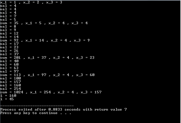

giannisxp Δημοσ. 25 Ιανουαρίου 2017 Μέλος Δημοσ. 25 Ιανουαρίου 2017 Ωραία. Που έχεις κολλήσει; Γιατί λες οτι το λάθος σου είναι στον τελεστή += και βρήκες τελικά τι κάνεις. Δεν εχω κολλησει απλα οταν τρεχω το προγραμμα βγαζω διαφορετικα αποτελεσματα απο το οταν το λυνω στο χαρτι...επειδη πληκτρολογησα το προγραμμα και το ετρεξα για να δω αποτελεσματα
kaliakman Δημοσ. 25 Ιανουαρίου 2017 Δημοσ. 25 Ιανουαρίου 2017 Δεν εχω κολλησει απλα οταν τρεχω το προγραμμα βγαζω διαφορετικα αποτελεσματα απο το οταν το λυνω στο χαρτι...επειδη πληκτρολογησα το προγραμμα και το ετρεξα για να δω αποτελεσματα #include <stdio.h> int getIndex(int b , int *c); int increment(int val, int inc); void final_print(); int i=5; int coeff[6] = {1,4,2,6,3,5}; void main(void){ int i = 7 , x_1 = 1 , x_2 = 2 , x_3 = 3 , sum = 0; printf("x_1 = %d , x_2 = %d , x_3 = %d \n",x_1,x_2,x_3); x_2 = increment (x_1, x_3); do{ int y1,y2; y1 = getIndex(x_1 , &x_3); i += x_1 + 7; y2 = getIndex(x_3 , &x_1); i += x_3 + 7; sum = coeff[y1] * x_1 + coeff[y2] * x_2; printf("sum = %d , x_1 = %d , x_2 = %d , x_3 = %d \n",sum,x_1,x_2,x_3); }while(sum<500); printf("i = %d \n",i); } int getIndex(int b , int *c){ *c = increment(*c ,; return *c % 6; } int increment (int val , int inc){ val=val+inc; printf("val = %d\n",val);return val; } Το απλοποίησα λίγο. Δες αν τώρα σε βοηθάει.
