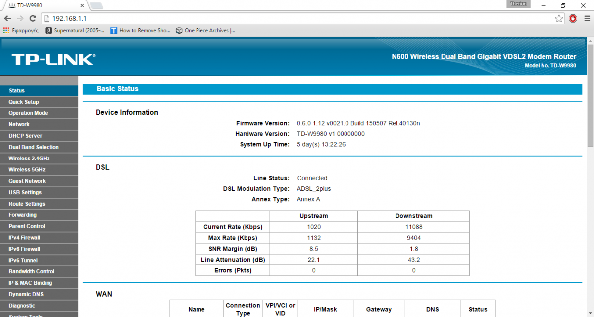

therion13 Δημοσ. 26 Ιανουαρίου 2017 Δημοσ. 26 Ιανουαρίου 2017 Και γιατί να μας φανεί πας φανεί παράξενο; Μια χαρα line attenuation έχεις επομένως λογικό είναι να παίζεις και σταθερά χωρίς αποσυνδέσεις. Εγώ αυτήν την στιγμή είμαι : Upstream Downstream Current Rate (Kbps) 1020 9784 Max Rate (Kbps) 1096 9172 SNR Margin (dB) 7.9 2.9 Line Attenuation (dB) 21.7 41.5 Errors (Pkts) 0 0 Δηλαδή σου φαίνεται παράξενο αυτό; Αν ναι τότε να σου δείξω και το ρεκόρ μου που έχω πιάσει το οποίο είναι: free profile τους είχα πει απο ότι θυμάμαι. Ένα ρεσταρτ να κάνω το modem στο 6 snr θα πάει αλλα γενικότερα τείνει να πέφτει κάτω απο το 6. Forthnet έχω και tp link όπως φαίνεται στην φωτογραφία

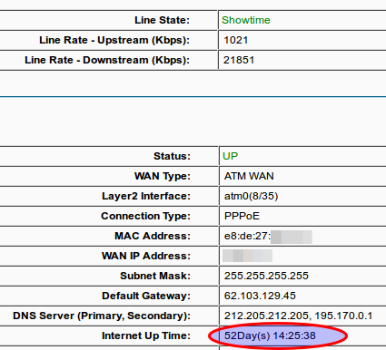

jkoukos Δημοσ. 30 Ιανουαρίου 2017 Δημοσ. 30 Ιανουαρίου 2017 Μάλιστα ωραία τα λες αλλά τα ξερουμε. Εδώ ο άνθρωπος του φάνηκε παράξενο έχει τέτοιο Snr και παίζει σταθερά χωρίς καμία αποσυνδεση. Τη ακριβός δεν καταλαβες. Απλός ο καθένας θέλει να βάλει τα status του για να τα δει και αυτος. Απλή περιέργεια. Το 1ο μήνυμα το είχα διαβάσει, αλλά δεν απάντησα γιατί γενικά τέτοια ερωτήματα δεν έχουν σημασία, αφού παίζουν ρόλο διάφοροι παράγοντες. Όμως βλέποντας και το 2ο μήνυμα, όπου αναφέρει επί λέξει "μου φάνηκε τραγικό το 4 SNR" και "δεν ξέρω ποιο είναι το κατώφλι στο adsl2+", τότε αποφάσισα να τα γράψω. Δεν υπάρχει ούτε "τραγικό" ούτε "κατώφλι". Εξαρτάται από την ποιότητα του χάλκινου δικτύου (εσωτερικού και εξωτερικού) και το πόσο καλά μπορεί να κρατήσει σταθερή την γραμμή το CPE, σε σχέση με τα τρέχοντα ηλεκτρικά χαρακτηριστικά. Και για παράδειγμα, να η δικιά μου σύνδεση με πειραγμένο SNR. 52 μέρες σερί και ελάχιστα λάθη, με 3 SNR και Fastpath: Αν δηλαδή απαντήσουν στο ερώτημα 1000 μέλη και οι περισσότεροι έχουν 6 και 9 SNR και το π.χ. 10-20% κάτω από 6, τι συμπέρασμα θα βγάλουμε;
therion13 Δημοσ. 30 Ιανουαρίου 2017 Δημοσ. 30 Ιανουαρίου 2017 Το 1ο μήνυμα το είχα διαβάσει, αλλά δεν απάντησα γιατί γενικά τέτοια ερωτήματα δεν έχουν σημασία, αφού παίζουν ρόλο διάφοροι παράγοντες. Όμως βλέποντας και το 2ο μήνυμα, όπου αναφέρει επί λέξει "μου φάνηκε τραγικό το 4 SNR" και "δεν ξέρω ποιο είναι το κατώφλι στο adsl2+", τότε αποφάσισα να τα γράψω. Δεν υπάρχει ούτε "τραγικό" ούτε "κατώφλι". Εξαρτάται από την ποιότητα του χάλκινου δικτύου (εσωτερικού και εξωτερικού) και το πόσο καλά μπορεί να κρατήσει σταθερή την γραμμή το CPE, σε σχέση με τα τρέχοντα ηλεκτρικά χαρακτηριστικά. Και για παράδειγμα, να η δικιά μου σύνδεση με πειραγμένο SNR. 52 μέρες σερί και ελάχιστα λάθη, με 3 SNR και Fastpath: SNR1.pngSNR2.png Αν δηλαδή απαντήσουν στο ερώτημα 1000 μέλη και οι περισσότεροι έχουν 6 και 9 SNR και το π.χ. 10-20% κάτω από 6, τι συμπέρασμα θα βγάλουμε; Καλά λογικά ο isp πρέπει να είναι δίπλα σου σε σένα. Κρίμα που δεν μπορώ να δω τα errors στο tp link. Πάντως δεν μου φαίνεται παράξενο που είσαι τόσο καλα και με ελάχιστα errors. Και το παλικάρι απο πάνω συγχρονίζει πολύ καλά. και εγώ τώρα έκανα νέα σύνδεση στο κάτω διαμέρισμα και οταν έρθει ο τεχνικός το πρώτο που θα του πω είναι να ελέγξει την γραμμή αν βγάζει πολύ θόρυβο. Επίσης και εσύ σε forthnet είσαι; Modem;;

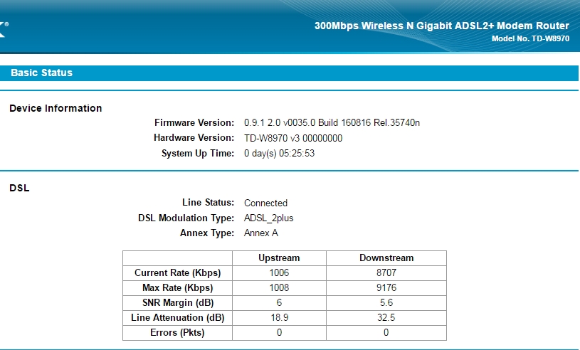

str1979 Δημοσ. 4 Φεβρουαρίου 2017 Δημοσ. 4 Φεβρουαρίου 2017 συνδεση Wind 24 ρουτερ Tp-Link TD-W8970 v3 απόσταση από DSLAM 1900m (μερικές φόρες πιάνω το ρουτερ από μόνο του να έχει συγχρονίσει υψηλότερα πχ στα 10000 και να έχει πέσει το snr χωρίς όμως να εχω error η αποσυνδέσεις)
