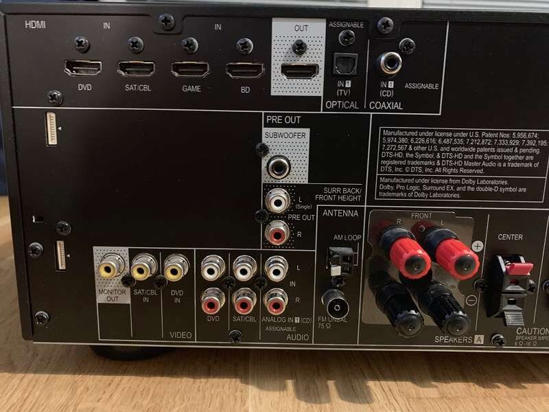

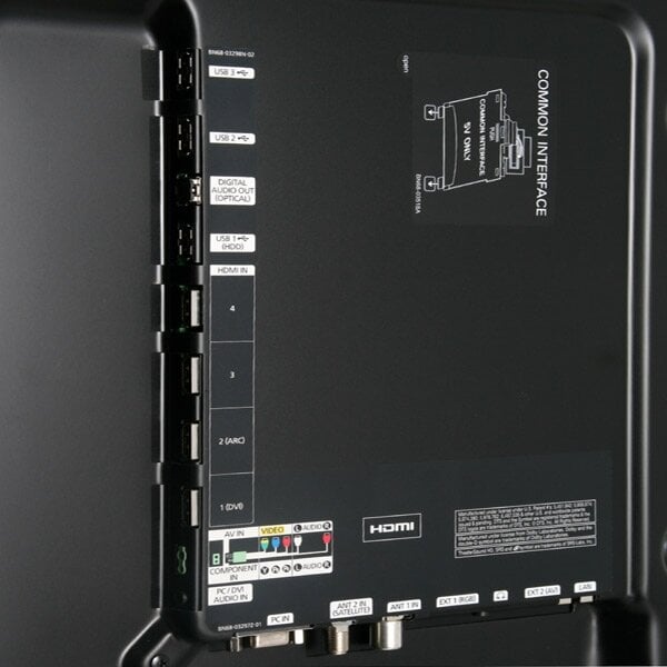

paiktaras69 Δημοσ. 6 Απριλίου 2019 Δημοσ. 6 Απριλίου 2019 1 ώρα πριν, T. Jefferson είπε Με τους καινούργιους ενισχυτές AV, εδώ και χρόνια υποστηρίζεται HDMI standby through που σημαίνει πως αν είναι σβηστός, ο ήχος και η εικόνα ανακατευθύνεται αυτόματα προς την TV. Επίσης εάν υπάρχει HDMI ARC σε ενισχυτή και TV δεν χρειάζεσαι άλλο καλώδιο για την επιστροφή του ήχου από την TV. Γενικά τσέκαρε τι υποστηρίζουν τα μηχανήματά σου πρώτα. η tv σε μία hdmi αναφέρει arc , οπότε εκεί κουμπώνω τον ενισχυτή από την αντίστοιχη out που έχει ? Παραθέτω και φωτό με τις θύρες των 2 μηχανημάτων
T. Jefferson Δημοσ. 6 Απριλίου 2019 Δημοσ. 6 Απριλίου 2019 (επεξεργασμένο) Το θέμα είναι αν υποστηρίζει ο ενισχυτής σου ARC και HDMI Standby Through. Αν όχι, μπορείς να πάρεις έναν πιο σύγχρονο. Στο κάτω κάτω ακόμα και οι πιο φτηνοί τα έχουν αυτά σήμερα. Δεν βλέπω καν να έχει έξοδο οπτική η TV σου μήπως και το έσωζες κάπως το θέμα. Επεξ/σία 6 Απριλίου 2019 από T. Jefferson
paiktaras69 Δημοσ. 6 Απριλίου 2019 Δημοσ. 6 Απριλίου 2019 8 λεπτά πριν, T. Jefferson είπε Το θέμα είναι αν υποστηρίζει ο ενισχυτής σου ARC και HDMI Standby Through. Αν όχι, μπορείς να πάρεις έναν πιο σύγχρονο. Στο κάτω κάτω ακόμα και οι πιο φτηνοί τα έχουν αυτά σήμερα. Δεν βλέπω καν να έχει έξοδο οπτική η TV σου μήπως και το έσωζες κάπως το θέμα. Κοιτάμε να κάνουμε την όποια δουλειά μας με την υπάρχουσα κατάσταση Οπτική εχει η tv ανάμεσα στα 2 usb αν δεις πάνω αριστερά στην φωτό . Το τι υποστηρίζει ο ενσχυτής δεν μπορω να το καταλάβω ακόμα κοιτώντας το manual, είναι ο vsx 422 της Pioneer
T. Jefferson Δημοσ. 6 Απριλίου 2019 Δημοσ. 6 Απριλίου 2019 (επεξεργασμένο) Άμα έχει οπτική τότε επειδή δεν βλέπω να έχει ARC ο ενισχυτής σου αυτή θα χρησιμοποιήσεις για να στείλεις ήχο από την TV προς τον ενισχυτή. Βέβαια αυτό σημαίνει ότι θα πρέπει να ξέρεις τι είδους ήχο μπορεί να στείλει η TV προς τον ενισχυτή. Κι αυτό μόνο με δοκιμή θα το βρεις. Αν δηλαδή ο 5.1 ήχος γίνεται downmix σε δυο κανάλια ή όχι και ποια φορμά υποστηρίζονται. Γι' αυτό σου λέω, πάρε ξέρω γω έναν Denon AVR-X250BT με 240 ευρά να καθαρίσεις... . Και θα έχεις και HDMI Standby through που επίσης απ' ό,τι βλέπω δεν φαίνεται να υποστηρίζει ο ενισχυτής σου. Και πάνω απ' όλα να υποστηρίζει και 4K. Το θέμα είναι να κάνουμε εύκολη τη ζωή μας, όχι το ανάποδο. Επεξ/σία 6 Απριλίου 2019 από T. Jefferson
paiktaras69 Δημοσ. 6 Απριλίου 2019 Δημοσ. 6 Απριλίου 2019 9 λεπτά πριν, T. Jefferson είπε Άμα έχει οπτική τότε επειδή δεν βλέπω να έχει ARC ο ενισχυτής σου αυτή θα χρησιμοποιήσεις για να στείλεις ήχο από την TV προς τον ενισχυτή. Βέβαια αυτό σημαίνει ότι θα πρέπει να ξέρεις τι είδους ήχο μπορεί να στείλει η TV προς τον ενισχυτή. Κι αυτό μόνο με δοκιμή θα το βρεις. Αν δηλαδή ο 5.1 ήχος γίνεται downmix σε δυο κανάλια ή όχι και ποια φορμά υποστηρίζονται. Γι' αυτό σου λέω, πάρε ξέρω γω έναν Denon AVR-X250BT με 240 ευρά να καθαρίσεις... . Και θα έχεις και HDMI Standby through που επίσης απ' ό,τι βλέπω δεν φαίνεται να υποστηρίζει ο ενισχυτής σου. Το θέμα είναι να κάνουμε εύκολη τη ζωή μας, όχι το ανάποδο. αν δεις εδώ http://docs.pioneer.eu/Manuals/VSX_422_K_ARB7469_manual/?page=30 στην σελίδα 31 φαίνεται ότι έχει ARC ο ενισχυτής, για HDMI Standby through δεν μπορώ να βρω κάποια αναφορά . Στην περίπτωση λοιπόν αυτή ( που εχει όντως arc ) πάω με hdmi από out του av στο arc ή στο dvi της tv ? Sorry για το ΄΄φόρτωμα΄΄ μου .
T. Jefferson Δημοσ. 6 Απριλίου 2019 Δημοσ. 6 Απριλίου 2019 (επεξεργασμένο) 1 ώρα πριν, paiktaras69 είπε αν δεις εδώ http://docs.pioneer.eu/Manuals/VSX_422_K_ARB7469_manual/?page=30 στην σελίδα 31 φαίνεται ότι έχει ARC ο ενισχυτής, για HDMI Standby through δεν μπορώ να βρω κάποια αναφορά . Στην περίπτωση λοιπόν αυτή ( που εχει όντως arc ) πάω με hdmi από out του av στο arc ή στο dvi της tv ? Sorry για το ΄΄φόρτωμα΄΄ μου . Τότε γλύτωσες το μικρότερο από τα τρία θέματα που έχεις (δηλαδή γλυτώνεις ένα επιπλέον καλώδιο). Μένει να δεις αν υποστηρίζει HDMI standby through και 4K 60Hz BT 2020. ARC υπάρχει στο πρωτόκολλό του HDMI. Το DVI μην το μπλέξεις γιατί δεν θα δουλεύει τίποτε. Επεξ/σία 6 Απριλίου 2019 από T. Jefferson
paiktaras69 Δημοσ. 6 Απριλίου 2019 Δημοσ. 6 Απριλίου 2019 1 ώρα πριν, T. Jefferson είπε Τότε γλύτωσες το μικρότερο από τα τρία θέματα που έχεις (δηλαδή γλυτώνεις ένα επιπλέον καλώδιο). Μένει να δεις αν υποστηρίζει HDMI standby through και 4K 60Hz BT 2020. ARC υπάρχει στο πρωτόκολλό του HDMI. Το DVI μην το μπλέξεις γιατί δεν θα δουλεύει τίποτε. To 4k δεν με απασχολεί μιας και η tv δεν υποστηρίζει, hdmi standby through εκτός από το manual υπάρχει άλλος τρόπος τσεκαρισματος?
