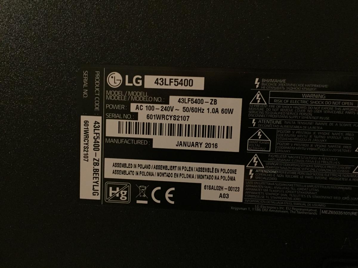

tomas4wd Δημοσ. 24 Ιανουαρίου 2017 Δημοσ. 24 Ιανουαρίου 2017 Καλησπέρα σας , έχω μια τηλεόραση LG 43LF5400 συνδεδεμένη με ένα android tv box μέσω hdmi. Θέλω να πάρω ηχεία 5.1 για να τα συνδέσω έτσι ώστε να παιζουν μόνιμα όταν βλέπω τηλεόραση , βλέπω ταινία μεσω του tv box , η οτιδήποτε. Δεν ξέρω αν αυτό είναι εφικτό ή τι θα μπορούσε να χρειαστώ. Κάθε σκέψη δεκτή καθώς είμαι εντελώς άσχετος με το αντικείμενο. Δεν έχω τρελές απαιτήσεις για την απόδοση του συστήματος και ψάχνω για κάτι οικονομικό. Σας ευχαριστώ πολύ

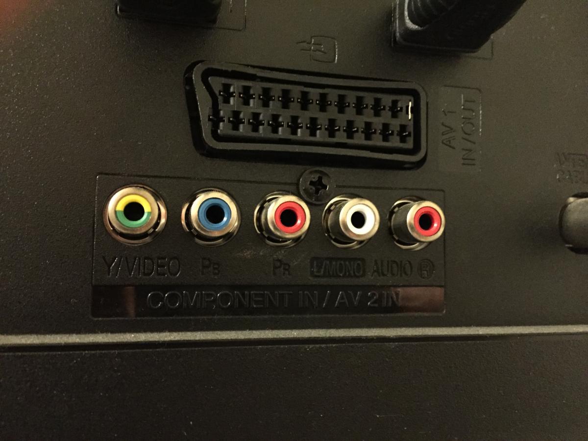

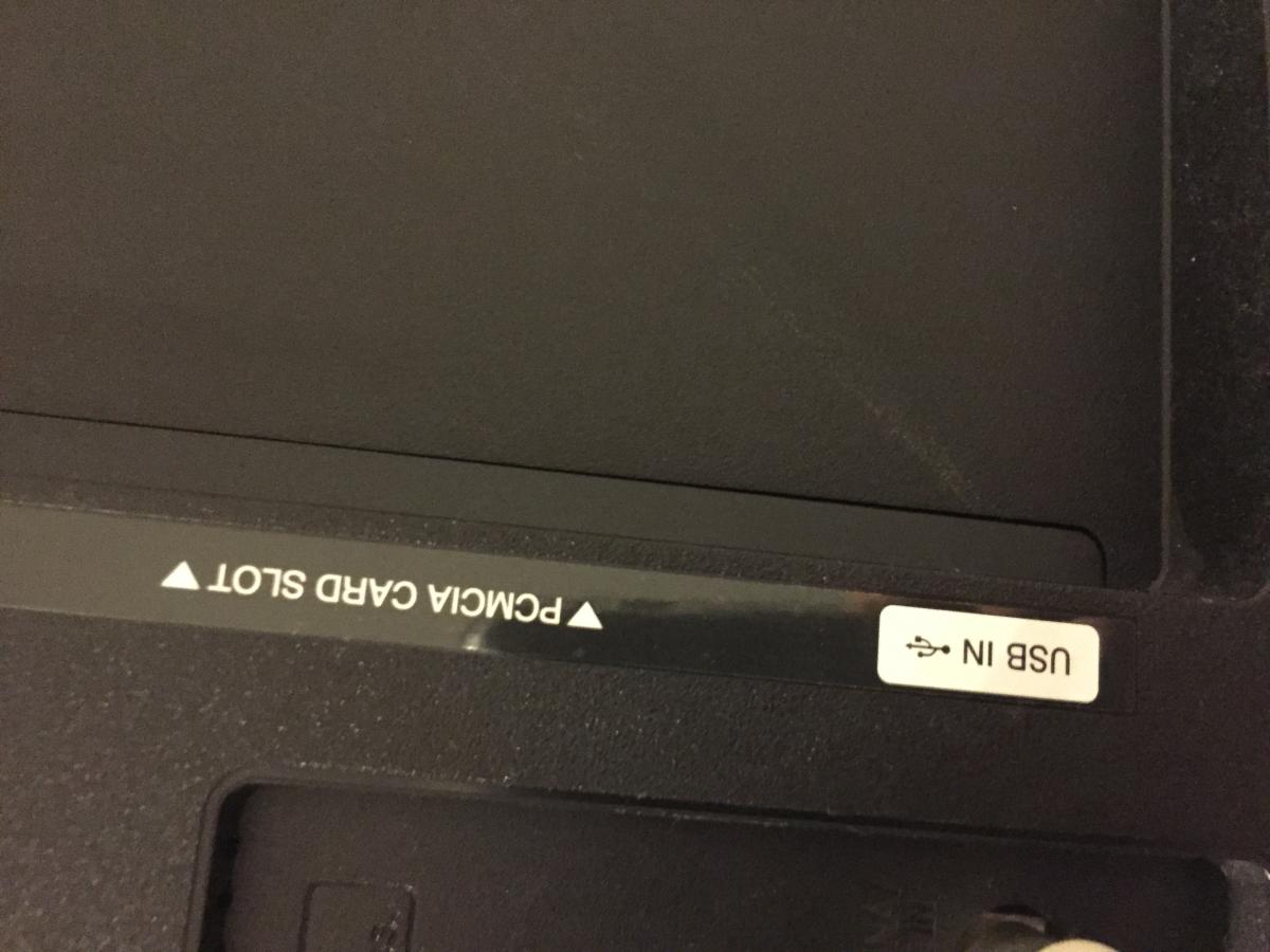

Kazama88 Δημοσ. 26 Ιανουαρίου 2017 Δημοσ. 26 Ιανουαρίου 2017 12 απαντήσεις μετά σε τεχνολογικό forum και κανείς δεν έχει δει/ξέρει ότι η τηλεόραση αυτή δεν έχει optical!!!! Άρα ότι και να πάρεις από τα 2 θα παίζουν μόνο με το TV box(αν εχει αυτό optical) και τα Βlu-ray. 1
Heybro Δημοσ. 26 Ιανουαρίου 2017 Δημοσ. 26 Ιανουαρίου 2017 12 απαντήσεις μετά σε τεχνολογικό forum και κανείς δεν έχει δει/ξέρει ότι η τηλεόραση αυτή δεν έχει optical!!!! Άρα ότι και να πάρεις από τα 2 θα παίζουν μόνο με το TV box(αν εχει αυτό optical) και τα Βlu-ray. Hdmi arc?
