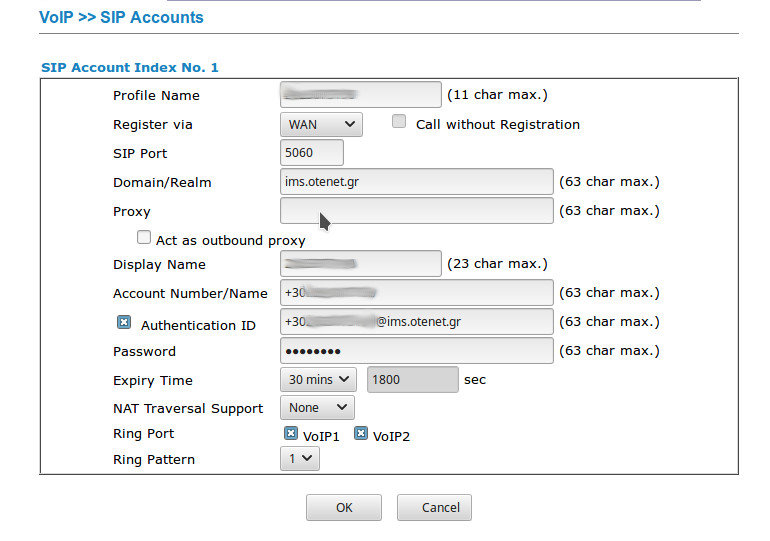

Δεν είχα ποτέ Vigor, αλλά από την εικόνα που βλέπω, πρέπει να ρυθμίσεις τα παρακάτω:
1. Profile Name: Γράφεις ότι θέλεις εσύ ως όνομα της γραμμής (π.χ. Cosmote).
2. Domain/Realm: ims.otenet.gr
3. Display Name: +30ΧΧΧΧΧΧΧΧΧΧ τον αριθμό σου. Πιθανόν να μην χρειάζεται.
4. Account Number/Name: +30ΧΧΧΧΧΧΧΧΧΧ τον αριθμό σου. Πιθανόν να θέλει +30ΧΧΧΧΧΧΧΧΧΧ@ims.otenet.gr
5. Password: Τον 8ψήφιο κωδικό που σου έδωσαν.
6. Ring Port 1 & 2: Τα ενεργοποιείς και τα 2, ώστε να δουλεύουν οι τηλεφωνικές συσκευές και στις 2 θύρες.
Υπόψη ότι μάλλον δεν θα μπορείς να ενεργοποιήσεις τον κωδικό, αφού έχεις ξεπεράσει τον χρόνο της 1 ώρας που είχες περιθώριο και θα πρέπει να αιτηθείς άλλον. Αν όμως το είχες κάνεις πρώτα στο Speedport και δουλεύει κανονικά η τηλεφωνία, τότε δεν υπάρχει θέμα και ισχύει κανονικά για πάντα.

Καλημερα φιλε.Λοιπον επειδη κατι πατησα μεσα στο vigor στις ρυθμισεις τα μπουρδουκλωσα...Ειχα μεινει και χωρις τηλεφωνο.Πηρα τον ΟΤΕ και καναμε επαναφορα του ρουτερ το speedport.Tωρα μπαινω κανονικα με τον αρχικο κωδικο στο ρουτερ τους(ΟΤΕ).Οποτε αυτος δεν ειναι για να βαλω; Στο vigor 2700 μηπως ξερεις πως θα το επαναφερω; Γιατι δεν εχω τωρα και wifi...

Τις προηγούμενες μέρες μου έκανε ο ΟΤΕ και την δική μου γραμμή voip και επειδή είχα το Draytek 2700 να κάθεται είπα να το δοκιμάσω ωστε να το έχω standby σε οποιοδήποτε πρόβλημα παρουσιαστεί με το  Speedport.
Ζήτησα από τον ΟΤΕ τους κωδικούς τους έβαλα αρχικά στο Speedport και η τηλεφωνία λειτούργησε και μετά τους έβαλα στο Draytek όπως φαίνεται στην εικόνα (τα σημεία που έχω σβήσει είναι ο 10ψήφιος αριθμός). Δυστυχώς κάτι δεν είναι σωστό και δεν κάνει login. Έχω δοκιμάσει ότι παραλλαγή μπορώ να σκεφτώ αλλά χωρίς αποτέλεσμα. Αν κάποιος έχει καμια ιδέα ας βοηθήσει γιατί έχω χαθεί.
register via wan? εχεις συνδεσει το speedport σε wan Θυρα? αν παιζεις με bridge to speedport τοτε μπορεις ENALLAKTIKA να παιξεις με pppoe passthrough και το ιντερνετ θα το χειριζεται το draytek αλλα η τηλεφωνια θα μεινει στο speedport. το speedport βεβαια δεν θα το εχεις bridge αλλα κανονικα οπως αν ειχες μονο το speedport.to pppoe passthrough ειναι ενεργοποιημενο απο default.και λογικα πρεπει να συμπληρωσεις και Proxy(λογικα Ims.otenet.gr) .δεν ξερω αν θελει το act as a outband proxy.

Καθώς έχω αποσύρει τελείως το speedport του οτέ , προσπαθώ να βάλω τους κωδικούς σε ενα 2762 άλλα δεν δουλεύει το voip ,  στο πεδίο proxy βάζουμε κάτι ? Ρώτησα αν χρειάζεται να ενεργοποιήσω τα credentials πρώτα στο speedport και μου είπαν από το τεχνικό τμήμα ότι δεν χρειάζεται όπως αναφέρει κάποιο παιδί ποιο πάνω.  Επίσης έχω κάνει open port την 5060 στο Draytek άλλα τίποτα..
υπ.1 Υπάρχει περίπτωση να μην γίνεται  success registered on SIP server επειδή δεν έχω φίλτρο πίσω από την συσκευή ?
