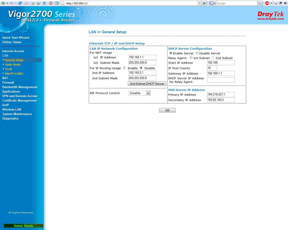

chios Δημοσ. 4 Μαΐου 2017 Δημοσ. 4 Μαΐου 2017 Έχω και εγώ το vigor κάπου κρυμμένο θα το ψάξω να το βρω το μεσημέρι και μπορώ να σου ανεβάσω φωτογραφίες με τι ρυθμίσεις πρέπει να του κάνεις για να γίνει access point. Είναι πανεύκολο να το κάνεις.

chios Δημοσ. 4 Μαΐου 2017 Δημοσ. 4 Μαΐου 2017 Θα πας εδώ στο vigor και τα αλλάξεις την ip 192.168.1.1 σε 192.168.1.254 και δίπλα θα κάνεις disable server τα συνδέεις μεταξύ τους και είσαι έτοιμος, μπορείς βέβαια μετά να αλλάξεις wifi όνομα και κωδικό.
giorgos1966 Δημοσ. 5 Μαΐου 2017 Δημοσ. 5 Μαΐου 2017 Καλημερα σας.Το συνδεσα και ειναι τωρα πιστευω μια χαρα. Εβαλα και το speedtest και μου βγαζει μετρηση από 11 εως 13Mbps.Πριν μου εβγαζε 1-2Mbps...Ευχαριστω πολυ οσοι με βοηθησατε παιδια.
