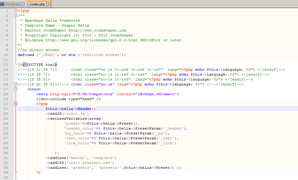

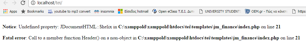

loupaki Δημοσ. 21 Ιανουαρίου 2017 Δημοσ. 21 Ιανουαρίου 2017 Καλησπερα παιδια εχω κανει ενα σιτε σε joomla 3.4.8 ειναι ολοκληρωμενο οσο αφορα αρθρα κατηγοριες μενου κτλ βρηκα ομως προσφατα ενα προτυπο-template που μου αρεσε πιο πολυ απο αυτο που εχω προσπαθησα να το αλλαξω αλλα μολις φορτοσο την σελιδα βγαινει αυτο το μηνυμα : Notice: Undefined property: JDocumentHTML::$helix in C:\xamppold\xamppold\htdocs\tei\templates\jm_finance\index.php on line 21 Fatal error: Call to a member function Header() on a non-object in C:\xamppold\xamppold\htdocs\tei\templates\jm_finance\index.php on line 21 γνωριζει κανεις που ειναι το προβλημα;;;
