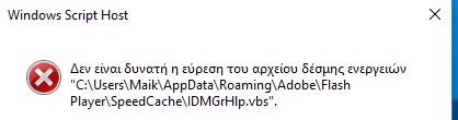

brazilieros Δημοσ. 21 Ιανουαρίου 2017 Δημοσ. 21 Ιανουαρίου 2017 Παιδιά καλημέρα. Θέλω την βοήθεια σας. Όταν ξεκινώ τον υπολογιστή και ανοίγουν Τα Windows μου εμφανίζετε αυτό το μήνυμα.
thepoint Δημοσ. 21 Ιανουαρίου 2017 Δημοσ. 21 Ιανουαρίου 2017 Αυτό το vbs ίσως είναι malware προτείνω να τρέξεις το malwarebytes άμεσα και γράψε τι σου έβγαλε.

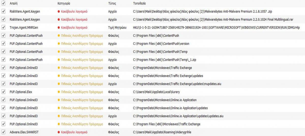

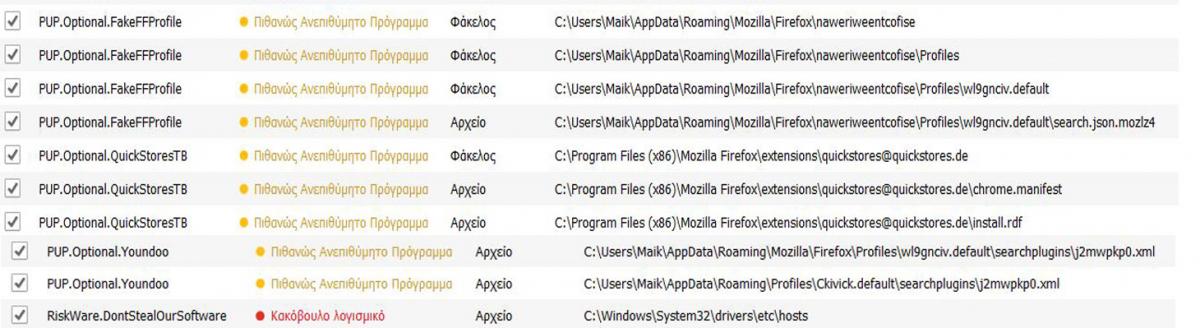

brazilieros Δημοσ. 21 Ιανουαρίου 2017 Μέλος Δημοσ. 21 Ιανουαρίου 2017 Φίλε μου έκανα σάρωση με το Malwarebytes Anti-Malware, Μου έβγαλε αρκετές απειλές , εγώ διέγραψα τα ποιο κρίσιμα. Για τα αλλά δεν ξέρω αν πρέπει να τα διαγράψω η όχι. Πάντος με την εκκίνηση δεν μου εμφανίζει τίποτα. Φίλε μου έκανα σάρωση με το Malwarebytes Anti-Malware, Μου έβγαλε αρκετές απειλές , εγώ διέγραψα τα ποιο κρίσιμα. Για τα αλλά δεν ξέρω αν πρέπει να τα διαγράψω η όχι. Πάντος με την εκκίνηση δεν μου εμφανίζει τίποτα.
micos000 Δημοσ. 21 Ιανουαρίου 2017 Δημοσ. 21 Ιανουαρίου 2017 Το malwarebytes στη δωρεάν έκδοση είναι μια χαρά. Μη διακινδυνεύεις αμφίβολα keygens και cracks σε κάτι που δουλεύει έτσι κι αλλιώς δωρεάν, πόσο μάλλον σε κάποιο πρόγραμμα που το βάζεις να σου καθαρίσει μολύνσεις από ιους. Προφανώς και αναφέρομαι στις δύο πρώτες εγγραφές!
brazilieros Δημοσ. 21 Ιανουαρίου 2017 Μέλος Δημοσ. 21 Ιανουαρίου 2017 Όλα καλά και ευχαριστώ. Με τις απειλές μου μου εμφανίζει Τι να κάνω;
Επισκέπτης Δημοσ. 21 Ιανουαρίου 2017 Δημοσ. 21 Ιανουαρίου 2017 Σβήσε τις απειλές, σβήσε το σπασμένο malwarebyte's και βάλε το free.
brazilieros Δημοσ. 21 Ιανουαρίου 2017 Μέλος Δημοσ. 21 Ιανουαρίου 2017 Δηλαδή αυτά που αναφέρονται, σαν πιθανός ανεπιθύμητο πρόγραμμα να μην τα πειράξω;
micos000 Δημοσ. 22 Ιανουαρίου 2017 Δημοσ. 22 Ιανουαρίου 2017 Τα pup είναι προγράμματα που ίσως να μπήκαν μόνα τους ή με κάποιον Installer και μπορεί να μην τα θέλεις. Αν ξέρεις ποια είναι και τα θέλεις άστα αλλιώς σβήστα. π.χ. για το traffic exchange βρήκα τα παρακάτω: Traffic Exchange is a rogue application that supposedly improves traffic to websites. This functionality may seem legitimate and useful, however, this app often infiltrates systems without users’ permission, continually gathers information relating to users' Internet browsing activity, and delivers intrusive online advertisements. For these reasons, Traffic Exchange is classed as a potentially unwanted program (PUP) and adware.
