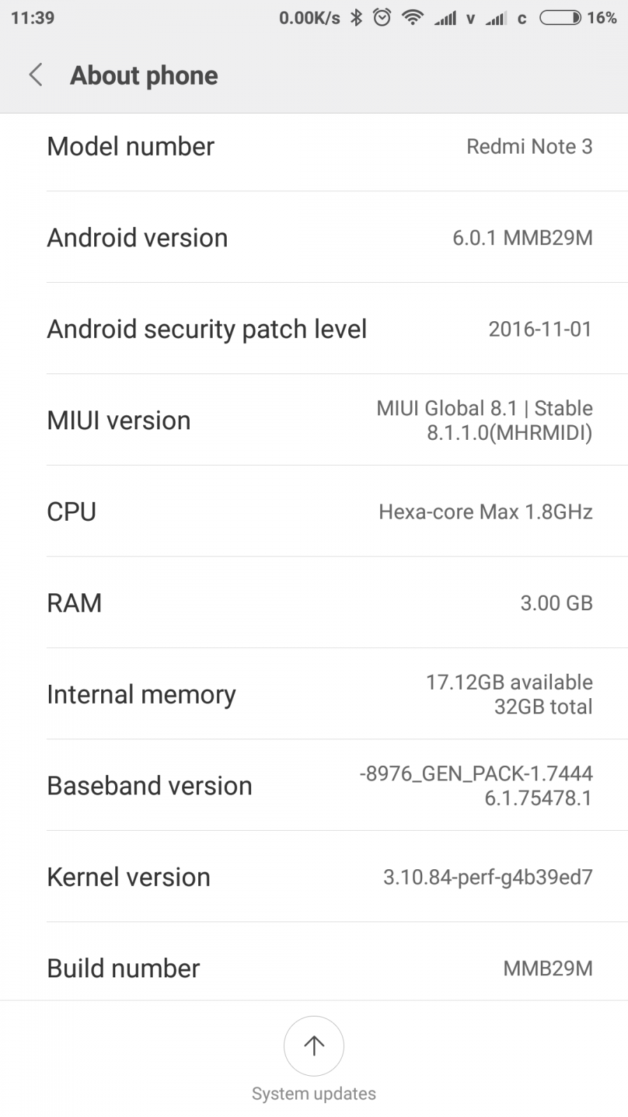

gerrybezhani Δημοσ. 21 Ιανουαρίου 2017 Δημοσ. 21 Ιανουαρίου 2017 Καλησπέρα.Έχω ένα πρόβλημα με το redmi note 3(kate) μου με το proximity sensor.ΜΕρικέσ φορές δεν δουλέυει και δεν ανάβει η οθόνη κατά την διάρκεια μιας κλήσης όταν απομακρύνεις το κινητό.Άμα κάνω calibrate στο test menu το πρόβλημα διορθώνεται μέχρι το επόμενο restart.Μερικές φορές στρώνει και με restart.Απότι διάβασα είναι γενικό πρόβλημα.Το έχει αντιμετωπήσει κανείς άλλος?

apathya Δημοσ. 21 Ιανουαρίου 2017 Δημοσ. 21 Ιανουαρίου 2017 Βαλε την τελευταια Global Dev (7.1.19 αν δεν κανω λαθος), λογικα θα σου λυσει το προβλημα σου.
gerrybezhani Δημοσ. 21 Ιανουαρίου 2017 Μέλος Δημοσ. 21 Ιανουαρίου 2017 Το θέμα είναι δεν θέλω να το πειράξω(έχω εγγυηση απο infoquest)
