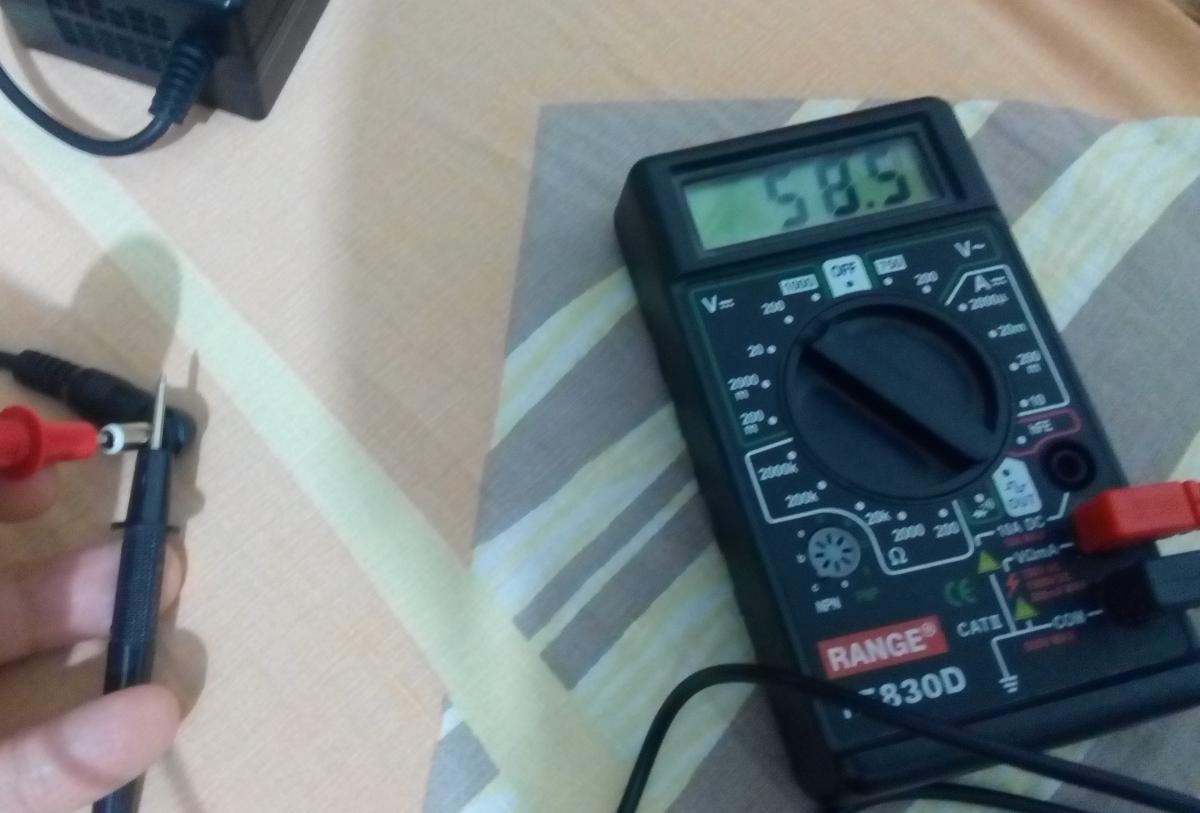

The_Judas Δημοσ. 21 Ιανουαρίου 2017 Δημοσ. 21 Ιανουαρίου 2017 Εχω ένα παλιό τροφοδοτικό laptop από το ebay (με ανεμιστηράκι). Δεν το χρησιμοποίησα και πολύ και το είχ σε μια ντουλάπα παρατημένο. Δοκίμασα να το μετρήσω με πολύμετρο και μου βγάζει αντί για 19v, ένδειξη για 60 !!! Εχει συμβεί σε κανέναν; Μήπως είναι επικίνδυνο ή έχω κάποια λάθος ρύθμιση στο πολύμετρο...;
isay Δημοσ. 21 Ιανουαρίου 2017 Δημοσ. 21 Ιανουαρίου 2017 Αν εχεις ρυθμίσει το πολύμετρο να μετρά συνεχή τάση και σου δείχνει ... 60V τότε ή το πολύμετρο έχει προβλημα ή ανακυκλώνεις το τροφοδοτικό γιατί σε οποιοδήποτε laptop το βάλεις θα στο ψήσει. 1
Roger Δημοσ. 21 Ιανουαρίου 2017 Δημοσ. 21 Ιανουαρίου 2017 Εχω ένα παλιό τροφοδοτικό laptop από το ebay (με ανεμιστηράκι). Δεν το χρησιμοποίησα και πολύ και το είχ σε μια ντουλάπα παρατημένο. Δοκίμασα να το μετρήσω με πολύμετρο και μου βγάζει αντί για 19v, ένδειξη για 60 !!! Εχει συμβεί σε κανέναν; Μήπως είναι επικίνδυνο ή έχω κάποια λάθος ρύθμιση στο πολύμετρο...; 60v αποκλειεται να σου βγαζει,ή το πολυμετρο εχει προβλημα ή κατι μετρας λαθος.
The_Judas Δημοσ. 22 Ιανουαρίου 2017 Μέλος Δημοσ. 22 Ιανουαρίου 2017 Ορίστε και μια φώτο επί του έργου. Σε άλλες μετρήσεις που έκανα (μπαταρία αυτοκινήτου-μπαταρίες ΑΑΑ) δεν μου βγάζει κάτι λάθος.
The_Judas Δημοσ. 22 Ιανουαρίου 2017 Μέλος Δημοσ. 22 Ιανουαρίου 2017 (επεξεργασμένο) Μήπως πρέπει να βάλω το κόκκινο καλώδιο του πολύμετρου, στην είσοδο που λέει "DC 10A"; Αν και αυτό μάλλον για μέτρηση ρεύματος είναι... Επεξ/σία 22 Ιανουαρίου 2017 από The_Judas
isay Δημοσ. 22 Ιανουαρίου 2017 Δημοσ. 22 Ιανουαρίου 2017 Μήπως πρέπει να βάλω το κόκκινο καλώδιο του πολύμετρου, στην είσοδο που λέει "DC 10A"; Αν και αυτό μάλλον για μέτρηση ρεύματος είναι... Αφου εσύ μετράς τάση, οχι ρεύμα. Λοιπόν επειδή βλέπω οτι σε τρώει ο .... σου, κουμπωσε το τροφοδοτικό στο laptop σου και αν βλαλει καπνους (το laptop), μη το χρησιμοποιήσεις ξανά (το τροφοδοτικό) Αν έχεις κάτι που να τροφοδοτείται με 60v dc κράτα το τροφοδοτικό, αλλιως στείλε το ανακύκλωση.
The_Judas Δημοσ. 23 Ιανουαρίου 2017 Μέλος Δημοσ. 23 Ιανουαρίου 2017 Μπορεί να έχει πρόβλημα το πολύμετρο ή να έχω κάνει κάποια λάθος ρύθμιση. Γι' αυτό και έβαλα και την φωτογραφία και άνοιξα αυτό το θέμα. Το να πετάξω και το πολύμετρο και το τροφοδοτικό είναι η σοβαρή λύση που προτείνεις; Μήπως να πετάξω και το laptop και να μη χρησιμοποιήσω ποτέ ξανά ηλεκτρικό ρεύμα στο σπίτι για να είμαι σίγουρος; ή μήπως να βρω καλύτερα τι φταίει;
ss13 Δημοσ. 23 Ιανουαρίου 2017 Δημοσ. 23 Ιανουαρίου 2017 Αφού μετράει κανονικά το πολύμετρο αλλές μετρήσεις όπως είπες τότε το τροφοδοτικό είναι για πέταμα ( κατά 95 % ) , αν θες δες εδώ https://www.youtube.com/watch?v=-jbD2bXtZqU τον μουσάτο που κάνει / εξηγεί την μέτρηση , όπως κι εδώ ποιο μοντέλο είναι το Κινέζικο τροφοδοτικό που έχεις ; Αλλά εαν είναι πολύ καιρό στη ντουλάπα , υπάρχει περίπτωση να έχει υγρασία ή σκόνες που να το κατέστρεψαν
isay Δημοσ. 23 Ιανουαρίου 2017 Δημοσ. 23 Ιανουαρίου 2017 Μπορεί να έχει πρόβλημα το πολύμετρο ή να έχω κάνει κάποια λάθος ρύθμιση. Γι' αυτό και έβαλα και την φωτογραφία και άνοιξα αυτό το θέμα. Το να πετάξω και το πολύμετρο και το τροφοδοτικό είναι η σοβαρή λύση που προτείνεις; Μήπως να πετάξω και το laptop και να μη χρησιμοποιήσω ποτέ ξανά ηλεκτρικό ρεύμα στο σπίτι για να είμαι σίγουρος; ή μήπως να βρω καλύτερα τι φταίει; Θύμησε μου πότε σου ειπα να πετάξεις πολύμετρο; Εφόσον το πολύμετρο σου μετρά κανονικές τάσεις σε αλλες πηγές (π.χ. μπαταρίες), τοτε το πρόβλημα ειναι στο τροφοδοτικό. Αν εχεις τις τεχνικές γνώσεις, να το ανοιξεις (το τροφοδοτικό), να δεις τι φταίει και να το φτιάξεις, κάνε το αλλά αν δεν τις εχεις απλάτο ανακυκλώνεις και το αντικαθιστας.
The_Judas Δημοσ. 25 Ιανουαρίου 2017 Μέλος Δημοσ. 25 Ιανουαρίου 2017 (επεξεργασμένο) Τελικά δοκίμασα σε ένα ακόμη (διαφορετικό) τροφοδοτικό laptop. Μου έβγαλε και αυτό ένδειξη 60v περίπου. Περίεργο. Πολύ πιθανόν να φταίει το πολύμετρο, αν και σε άλλες περιπτώσεις που δοκίμασα σε μπαταρίες 1.5v και 12v αυτοκινήτου δεν είχε κανένα πρόβλημα. Οταν δοκιμάζω το καλώδιο του laptop (χωρίς τροδοφοσία) στην ένδειξη DC μου βγάζει ένδειξη 1 (ένα).... αντί για 220. Οταν δοκιμάζω για τάση AC σε τροφοδοτικό laptop μου δείχνει όπως είπα 60. Μια άλλη δοκιμή σε πολύπριζο μου έβγαλε πάλι αλλα αντι άλλων για τάση Γενικά έχει θέμα σε υψηλές τάσεις... Μάλλον χρειάζομαι νέο πολύμετρο. Σκεφτόμουν να πάρω αυτό: http://www.ebay.co.uk/itm/152149640518?_trksid=p2060353.m1438.l2649&ssPageName=STRK%3AMEBIDX%3AIT Επεξ/σία 25 Ιανουαρίου 2017 από The_Judas
