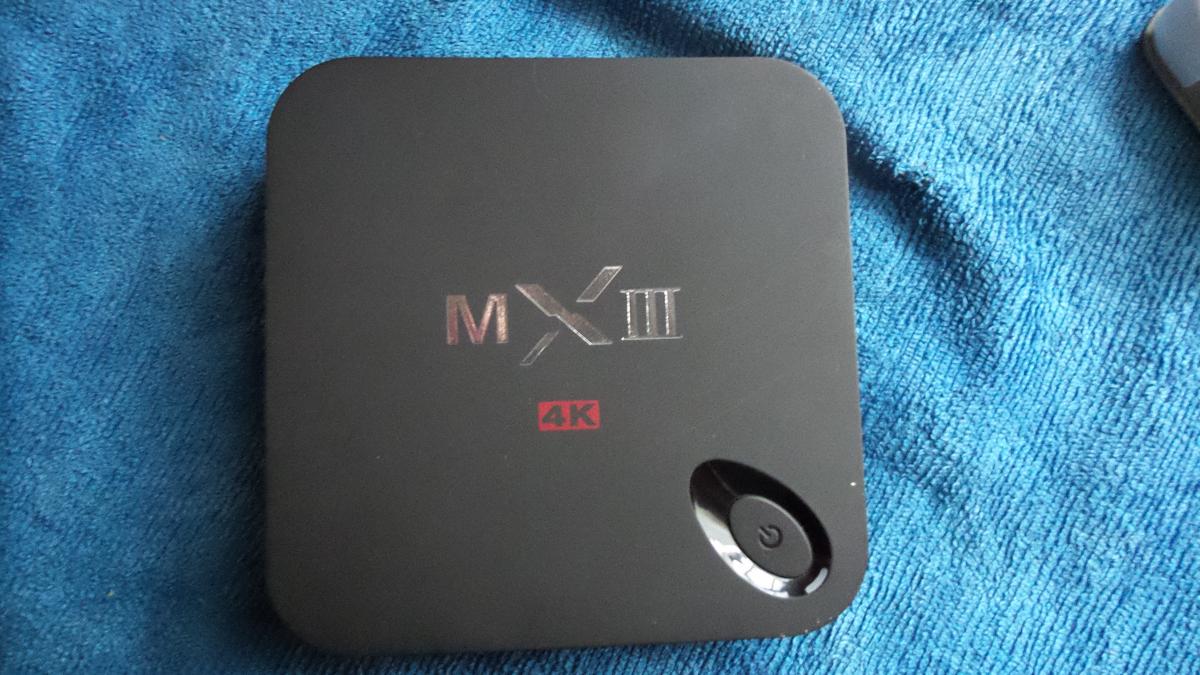

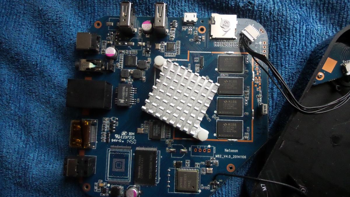

notist Δημοσ. 20 Ιανουαρίου 2017 Δημοσ. 20 Ιανουαρίου 2017 Καλησπέρα.Το mxiii 2gb rom 8gb ram έκλεισε το βράδυ και την άλλη μέρα δεν άνοιξε ξανά.Ούτε κόκκινο λαμπάκι αναμονής ούτε μπλε λειτουργίας.Πατάω το power από το box και από το κοντρόλ τίποτα.Κάνω reset από την υποδοχή av port με οδοντογλυφίδα και ταυτόχρονα πατημένο το power επίσης τίποτα.Το συνδέω στον υπολογιστή με το otg cable που είχε στη συσκευασία με το usb tools δεν το βλέπει ο υπολογιστής.Το τροφοδοτικό του λειτουργεί κανονικά και είναι εντάξει η υποδοχή ρεύματος στο box. Ξέρουμε κανέναν τεχνικό να μας πει αν επισκευάζεται η πάει στην ανακύκλωση? Ψάχνοντας στο ίντερνετ είδα σε φωτογραφίες ότι φοράνε επεξεργαστή FORESEE ενώ εμένα είναι TOSHIBA,και λένε στην πλακέτα Netxeon G82 V2.0 ενώ εμένα λέει V4.0.Brick δεν έχει πάθει γιατί σε video στο youtube αυτά που είναι brick ανάβει το κόκκινο λαμπάκι και δεν μπουτάρουν,ενώ σε μένα τίποτα.

heros Δημοσ. 28 Ιανουαρίου 2017 Δημοσ. 28 Ιανουαρίου 2017 Δες λιγο πισω απο τον power adapter αν υπαρχει κατι καμμενο.....(1)
