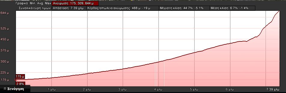

gfdimopo Δημοσ. 23 Ιανουαρίου 2017 Μέλος Δημοσ. 23 Ιανουαρίου 2017 (επεξεργασμένο) Στις 23/1/2017 στις 12:52 ΜΜ, ArisG88 είπε 2 x Powerbeam M5 400 και ενα wifi router και εισαι κομπλε σαν εγκατασταση. Εαν υπαρχει καθαρη οπτικη επαφη, επισης καθαρη ζωνη fresnel τοτε θα περνας ανετα 50mbits απο μεσα. Η καθαρή ζώνη Fresnel πως μπορώ να την τσεκάρω? Ουσιαστικά το πρόβλημα είναι απο το σπίτι που βρίσκεται στην πόλη. Εκεί απο το υψηλότερο σημείο της ταρατσας φαίνεται το σπίτι. Όμως υπάρχει πολυκατοικία στα πρώτα 50 μ. Όμως έχω μεγάλη υψομετρική διαφορά σε σχέση με το πάνω σημείο. Επισυνάτπω απο το google earth την υψομετρική διαφορά Επεξ/σία 23 Ιανουαρίου 2017 από gfdimopo
