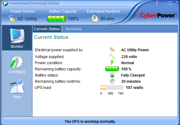

HALF EVIL Δημοσ. 21 Ιανουαρίου 2017 Δημοσ. 21 Ιανουαρίου 2017 Μόλις πριν μια εβδομάδα πήρα αυτό , κατόπιν συμβουλής από εδώ. http://www.insomnia.gr/topic/633217-ups-line-interactive/ http://www.skroutz.gr/s/374107/CyberPower-CP1300EPFCLCD.html Μέχρι στιγμής πολύ καλό, εύχρηστο και πλήρως αθόρυβο, όλες οι υποδοχές είναι σούκο. Έχω συνδέσει επάνω τον πύργο, την οθόνη, το ρούτερ. την τηλεφωνική γραμμή, ένα Hub, ηχεία και εξωτερικό σκληρό. Το load σε idle είναι περίπου 170-190 W Στην περίπτωσή σου και το 900VA πιστεύω ότι φτάνει. Κοίτα τι ανάγκες έχεις σε πρίζες και μην συνδέσεις εκτυπωτές , σκάνερ γιατί όπως λένε μέσα οι οδηγίες τραβάνε πολύ ρεύμα.
tinapo Δημοσ. 21 Ιανουαρίου 2017 Μέλος Δημοσ. 21 Ιανουαρίου 2017 Μόλις πριν μια εβδομάδα πήρα αυτό , κατόπιν συμβουλής από εδώ. http://www.insomnia.gr/topic/633217-ups-line-interactive/ http://www.skroutz.gr/s/374107/CyberPower-CP1300EPFCLCD.html Μέχρι στιγμής πολύ καλό, εύχρηστο και πλήρως αθόρυβο, όλες οι υποδοχές είναι σούκο. Έχω συνδέσει επάνω τον πύργο, την οθόνη, το ρούτερ. την τηλεφωνική γραμμή, ένα Hub, ηχεία και εξωτερικό σκληρό. Το load σε idle είναι περίπου 170-190 W Στην περίπτωσή σου και το 900VA πιστεύω ότι φτάνει. Κοίτα τι ανάγκες έχεις σε πρίζες και μην συνδέσεις εκτυπωτές , σκάνερ γιατί όπως λένε μέσα οι οδηγίες τραβάνε πολύ ρεύμα. Βασικά και εμένα με ενδιαφέρει να είναι συνδεδεμένος ο υπολογιστής, η οθόνη και ο ρούτερ. Όταν χρειαστεί ίσως συνδέσω για λίγο-όσο θα κρατήσει το backup- κάποιον εξωτερικό σκληρό, βέβαια και τότε χρειάζεται να έχω ρεύμα. Λογισμικό έχει για να κλείσει τον υπολογιστή μόνο του;
HALF EVIL Δημοσ. 21 Ιανουαρίου 2017 Δημοσ. 21 Ιανουαρίου 2017 Ακριβώς. Το Power Panel Personal Edition
tinapo Δημοσ. 21 Ιανουαρίου 2017 Μέλος Δημοσ. 21 Ιανουαρίου 2017 Ευχαριστώ για τη βοήθεια. Μάλλον το 1300VA θα αγοράσω, μιας και λέτε ότι είναι αξιόπιστο UPS θέλω να καλύψω και την περίπτωση μιας αναβάθμισης με περισσότερες πιθανόν απαιτήσεις. Το κακό είναι ότι δεν είναι άμεσα διαθέσιμο.
BlueBlood7 Δημοσ. 21 Ιανουαρίου 2017 Δημοσ. 21 Ιανουαρίου 2017 Βασικά και εμένα με ενδιαφέρει να είναι συνδεδεμένος ο υπολογιστής, η οθόνη και ο ρούτερ. Όταν χρειαστεί ίσως συνδέσω για λίγο-όσο θα κρατήσει το backup- κάποιον εξωτερικό σκληρό, βέβαια και τότε χρειάζεται να έχω ρεύμα. Λογισμικό έχει για να κλείσει τον υπολογιστή μόνο του; Ναι εξ ορισμού είναι στα 5 λεπτά. Δηλ. μετά από 5 λεπτά κλείνει.
