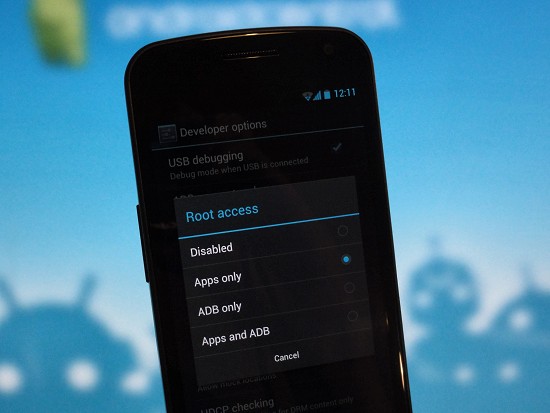

Μια αμοιβαία λύση
Αυτό που θα μπορούσε να κρατήσει και τις εταιρίες και τους χρήστες, ευχαριστημένους, είναι το root από προεπιλογή (πρόσφατη προσθήκη της CM9). Να υπάρχει μια επιλογή στις ρυθμίσεις του Android (όπως η ενεργοποίηση "Άγνωστων πηγών"), με την οποία να ενεργοποιούμε όποια στιγμή θέλουμε τα δικαιώματα υπερχρήστη στη συσκευή μας, χωρίς να πειράζουμε τον bootloader, τη recovery κ.ο.κ. Να μπορεί όμως ο χρήστης να επεμβαίνει μόνο στο /system partition της συσκευής του (ή σε κομμάτι του) και όχι σε όλα τα partition, όπως γίνεται σήμερα για να είναι καλυμμένες και οι εταιρίες.
