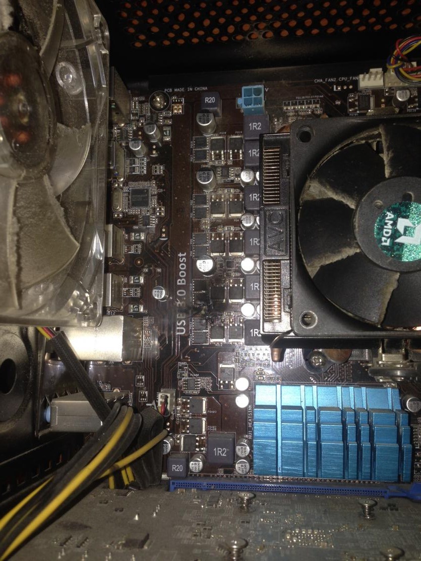

kSiS Δημοσ. 19 Ιανουαρίου 2017 Δημοσ. 19 Ιανουαρίου 2017 Σε σύστημα που αποτελείται από ASUS M5A97 LE R2.0 FX 8150 2X4GB KINGSTON 1600MHZ Η μητρική μαύρισε δίπλα στον επεξεργαστή σε πυκνωτή smd.Έγινε αντικατάσταση της με καινούρια Asrock 970M Pro3 αλλά δεν δίνει σήμα στην οθόνη, ούτε ηχητικό beep. Ο ανεμιστήρας του επεξεργαστή γυρνάει όπως και της κάρτας γραφικών. Έχουν γίνει δοκιμές με 2 κάρτες γραφικών, 2 τροφοδοτικά, συνδυασμό ραμ αλλά και χωρίς ραμ χωρίς να δώσει κανένα σημάδι ή ηχητικό. Η λογική λέει CPU. Καμία άλλη ιδέα;

Illsigvo Δημοσ. 20 Ιανουαρίου 2017 Δημοσ. 20 Ιανουαρίου 2017 Ο μονος λογος να βεβαιωθεις ειναι να βρεις εναν συμβατο επεξεργαστη και να δοκιμασεις. Στην παλια μητρικη ειχες κανει overclock τον FX8150? Μια φωτογραφια απο την παλια μητρικη επισης θα βοηθουσε

fallen4ngel Δημοσ. 20 Ιανουαρίου 2017 Δημοσ. 20 Ιανουαρίου 2017 Να βεβαιωθεί τι ακριβώς; Η μητρική πάει για περίπατο έτσι για αρχή. Αυτό που βλέπω πάνω στην κάρτα είναι σκόνη/καπνα να υποθέσω; Με ελάχιστη υγρασία θα ανοίξεις και άλλο θέμα έτσι όπως την βλέπω Εάν ήταν και η μητρική έτσι μάλλον βρήκες τον ένοχο, διαφορετικά αστοχία υλικού δυστυχώς... 2
ZELOMOTH Δημοσ. 20 Ιανουαρίου 2017 Δημοσ. 20 Ιανουαρίου 2017 Να βεβαιωθεί τι ακριβώς; Η μητρική πάει για περίπατο έτσι για αρχή. Αυτό που βλέπω πάνω στην κάρτα είναι σκόνη/καπνα να υποθέσω; Με ελάχιστη υγρασία θα ανοίξεις και άλλο θέμα έτσι όπως την βλέπω Εάν ήταν και η μητρική έτσι μάλλον βρήκες τον ένοχο, διαφορετικά αστοχία υλικού δυστυχώς... Να βεβαιωθει αν καηκε και ο επεξεργαστης αφου τον βαζει στην καινουργια μητρικη και δεν λειτουργει τιποτα ωρε παιδι...! 1
fallen4ngel Δημοσ. 20 Ιανουαρίου 2017 Δημοσ. 20 Ιανουαρίου 2017 Και θα βάλει καλό CPU σε αυτό που βλέπουμε.... Μάλιστα!!! Έχει θείο στην AMD μάλλον και του στέλνει επεξεργαστές
ZELOMOTH Δημοσ. 20 Ιανουαρίου 2017 Δημοσ. 20 Ιανουαρίου 2017 Διαβασε αλλη μια φορα προσεκτικα γιατι δεν συνεννοουμαστε.. Αυτη που δειχνει ειναι η καμμενη μητρκη. Πηρε αλλη και βαζει πανω τον επεξεργαστη του και δεν λειτουργει ουτε εκει και θελει αλλον επεξεργαστη να βαλει πανω στην καινουργια για να δει αν καηκε και αυτος μαζι με την προηγουμενη μητρικη! 2
sundance_kid Δημοσ. 20 Ιανουαρίου 2017 Δημοσ. 20 Ιανουαρίου 2017 Αυτό που σου έκαψε δεν είναι πυκνωτής smd, αλλά MOSFET απο το VRM (Voltage Regulation Module). Το VRM παίρνει τάση απο το τροφοδοτικό και την ρίχνει για να τροφοδοτήσει την CPU και τις RAM. Οπότε ένα τιναγμένο MOSFET στο VRM είναι απολύτως φυσιολογικό να σου κούρεψε την CPU. 7
fallen4ngel Δημοσ. 20 Ιανουαρίου 2017 Δημοσ. 20 Ιανουαρίου 2017 Διαβασε αλλη μια φορα προσεκτικα γιατι δεν συνεννοουμαστε.. Αυτη που δειχνει ειναι η καμμενη μητρκη. Πηρε αλλη και βαζει πανω τον επεξεργαστη του και δεν λειτουργει ουτε εκει και θελει αλλον επεξεργαστη να βαλει πανω στην καινουργια για να δει αν καηκε και αυτος μαζι με την προηγουμενη μητρικη! My bad είδα την μητρική και λέω πλάκα κάνει; Εμένα μία Extreme 3 χωρίς ζόρι και χωρίς να κάνει ζημιά εμφανή μου τίναξε το CPU. 2
ZELOMOTH Δημοσ. 20 Ιανουαρίου 2017 Δημοσ. 20 Ιανουαρίου 2017 Αυτό που σου έκαψε δεν είναι πυκνωτής smd, αλλά MOSFET απο το VRM (Voltage Regulation Module). Το VRM παίρνει τάση απο το τροφοδοτικό και την ρίχνει για να τροφοδοτήσει την CPU και τις RAM. Οπότε ένα τιναγμένο MOSFET στο VRM είναι απολύτως φυσιολογικό να σου κούρεψε την CPU. Α γεια σου ρε αδελφε, αυτο ακριβως 1
