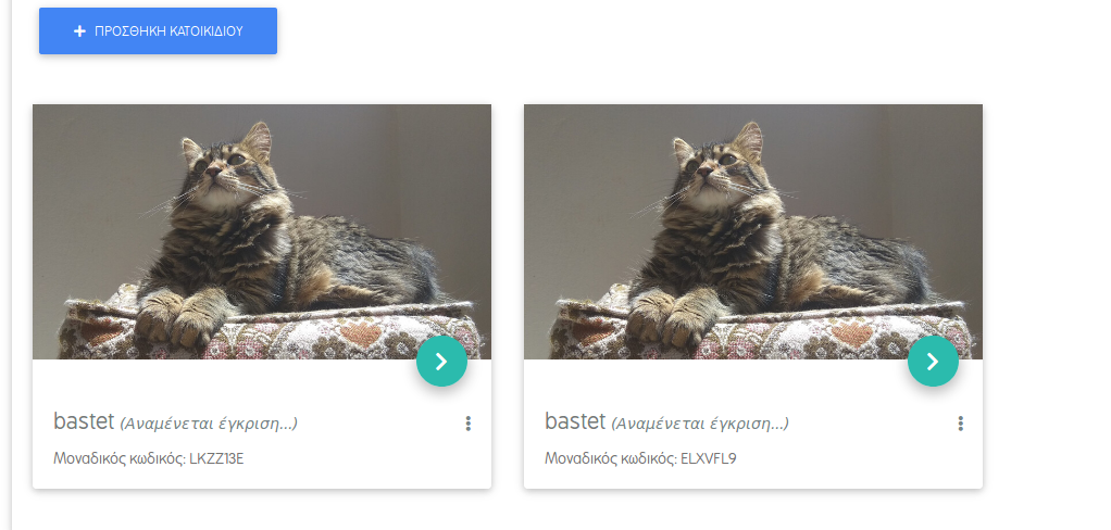

Γεια και απο εμένα, έκανα μια δοκιμαστική εγγραφή και καραχώρηση κατοικιδίου.
Στο submission της φορμας δεν είχα intuitive feedback πως η καταχωρηση έγινε , και, π.χ. πως αναμένεται έγκριση από τους διαχειριστές.
Παραμένει η ίδια σελίδα της φόρμας δλδ χωρίς κάποιο success message or sth. Ισως ενα redirect στο προφιλ του χρηστη στη λιστα κατοικιδιων?
Ξαναπατώντας submit (ακριβως επειδη δεν κατάλαβα τι έγινε), είδα μετά στο προφιλ μου -> κατοικίδια πως υπάρχουν 2 (ίδιες) καταχωρήσεις προς έγκριση.
Σίγουρα δεν θα πάει κάποιος να βάλει δεύτερη (ίδια) καταχώρηση κατοικιδίου, αλλά θα μπορούσε ίσως να φτιαχτεί ένας μηχανισμός ανίχνευσης duplicate καταχώησης τσεκάρωντας για τον ίδιο χρήστη αν έχει ήδη άλλη εγγραφή με τα ίδια στοιχεία . (Τώρα θα κοιτάει ένα προς ένα όλα τα πεδία, θα κοιταει τα βασικα -ονομα, γατα/σκύλος, whatever είναι προς σκέψη). Θα τσεκάρει manually ο διαχιριστης κατά την έγκριση τυχόν άλλες καταχωρήσεις του ίδιου χρήστη? just some thoughts...
Τέλος, συμπληρώνοντας την ηλικία του ζώου, αυτή ανανεώνεται από την πλατφόρμα με βάση την δηλωμένη ηλικία κατα την εγγραφή και το current date? Μιλάω καθαρά για presentation purposes, όχι για ενημέρωση της ηλικίας στη βάση. Αν δλδ εγω κανω καταχωρηση του ζώου μου όχι γτ έχει χαθεί, αλλά για να έχω έτοιμο το προφίλ του σε περίπτωση που χρειαστεί, η ηλικία του ζώου -αν φαίνεται κάπου τελικά, στο ποστερ π.χ.-, ποια θα είναι?

Δεν σε παει πισω για dev σκοπους, στο final θα γυρναει στο grid που ειναι ολα τα κατοικιδια. Τα duplicates μπορω να τα πιασω βαση ονοματος και τυπο πχ σκυλος, θα το υλοποιησω.
Η ηλικια ειναι οτι εχεις στη βαση κατα την εγγραφη, ισως για presentational να το κανω να την υπολογιζει  βαση τρεχουσας ημ/νιας, εχεις δικιο.
σε ευχαριστω πολυ για το χρονο σου και τις παρατηρησεις.

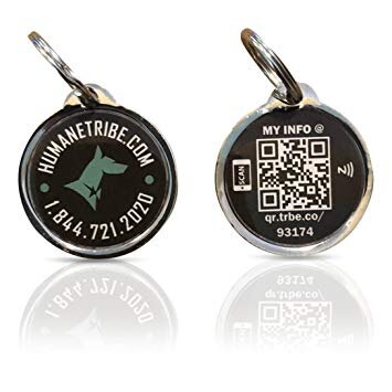

ράφεις αυτό: Bασική προυπόθεση να έχει δηλωθεί το κατοικίδιο ως χαμένο και να έχει εγκριθεί απο τον διαχειριστή καθώς και το να αναφέρεται στην ταυτότητα το «www.petlocator.gr» ... Εάν εννοείς τις μεταλλικές ταυτότητες που φοράνε στους σκύλους, με το ζόρι χωράνε έναν αριθμό τηλεφώνου
Πχ Αυτες στη φωτο που εχουν και rfid αλλα ειναι ακριβες για τη παραγωγη.
