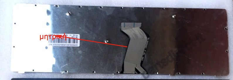

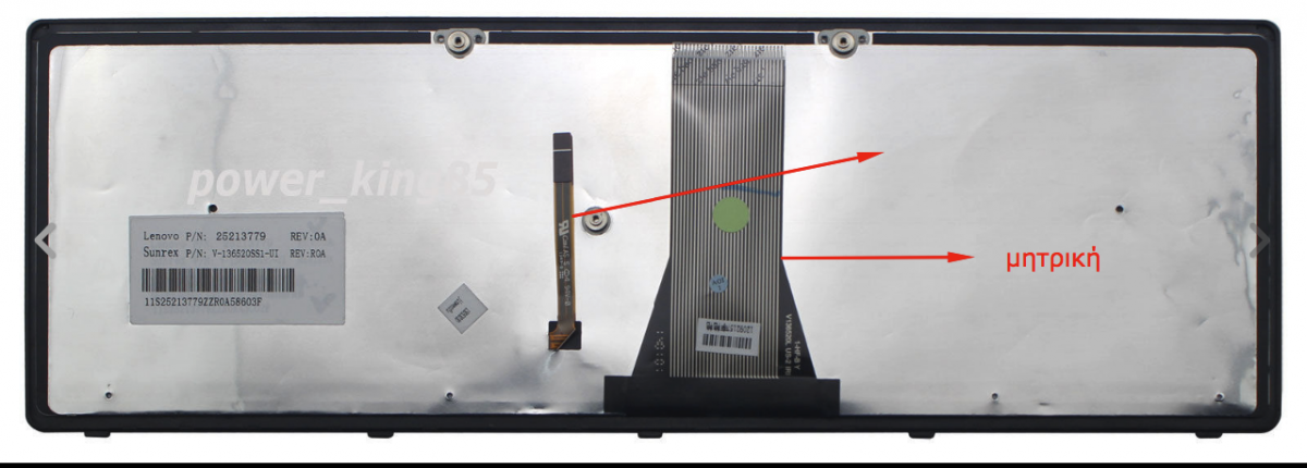

dopermann Δημοσ. 19 Ιανουαρίου 2017 Δημοσ. 19 Ιανουαρίου 2017 Καλησπερα σε ολους οτι λεει ο τιτλος αν καποιος γνωριζει ας με διαφωτισει αν μπαινει φωτιζομενο πληκρτολογιο στο συγκεκριμενο μοντελο.... Γιαυτο εδω που ρωτησα τον πωλητη μου ειπε πως δεν κανει..... http://www.ebay.com/itm/322060495949?_trksid=p2060353.m1438.l2649&ssPageName=STRK%3AMEBIDX%3AIT
corsair04 Δημοσ. 19 Ιανουαρίου 2017 Δημοσ. 19 Ιανουαρίου 2017 Καλησπερα σε ολους οτι λεει ο τιτλος αν καποιος γνωριζει ας με διαφωτισει αν μπαινει φωτιζομενο πληκρτολογιο στο συγκεκριμενο μοντελο.... Γιαυτο εδω που ρωτησα τον πωλητη μου ειπε πως δεν κανει..... http://www.ebay.com/itm/322060495949?_trksid=p2060353.m1438.l2649&ssPageName=STRK%3AMEBIDX%3AIT το δικό σου δεν είναι φωτιζόμενο είναι αυτό θες να το αλλάξεις με το φωτιζόμενο
dopermann Δημοσ. 19 Ιανουαρίου 2017 Μέλος Δημοσ. 19 Ιανουαρίου 2017 το δικό σου δεν είναι φωτιζόμενο είναι αυτό θες να το αλλάξεις με το φωτιζόμενο Το ξερω πως ειναι αυτο αλλα εγω θελω να του βαλω φωτιζομενο αυτο ρωταω αν γινεται...
corsair04 Δημοσ. 19 Ιανουαρίου 2017 Δημοσ. 19 Ιανουαρίου 2017 Το ξερω πως ειναι αυτο αλλα εγω θελω να του βαλω φωτιζομενο αυτο ρωταω αν γινεται... όχι δεν γίνεται εάν παρατηρήσεις θα δεις ότι στο φωτιζόμενο υπάρχουν δυο καλωδιοταινιες ενώ στο δικό σου μια
