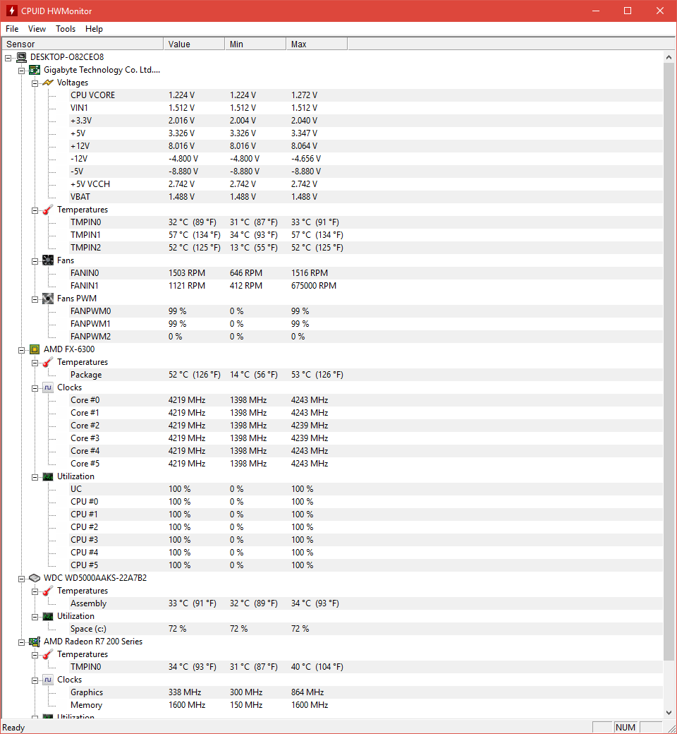

siomio Δημοσ. 18 Ιανουαρίου 2017 Δημοσ. 18 Ιανουαρίου 2017 (επεξεργασμένο) Καλησπέρα , ξέρω οτι υπάρχουν ήδη πολλά θέματα για τον συγκεκριμένο cpu , δεν έχω θέμα για το πως γίνεται το overclock , απλα παρατήρησα κάποια πράγματα και θέλω να ξέρω αν είναι φυσιολογικά.Καταρχάς τον έχω χρονίσει στα 4.2 μέσω bios με multiplier στα 21 και Vcore 1.275 V Παρατήρησα τα εξής οτι σε idle κατάσταση έχω με βάση παντα το HWmonitor Vcore 1.272 VΤα Voltages +3.3 ειναι 2.040 V +5 ειναι 3.326 V +12 ειναι 8.064 V Δε μου φάνηκαν φυσιολογικά!Επίσης σε full load απο prime95 με sffts έχω τα εξής: Vcore να εχει πτώση σε σχέση με την idle κατάσταση με τιμή 1.224 V Δε μου φάνηκε φυσιολογικό! Απο θερμοκρασίες ειμαι κομπλε με max 53 στο prime95 όποιος έχει γνώση επι του θέματος ας διαφωτήσει!!!! Επεξ/σία 18 Ιανουαρίου 2017 από siomio
PunishedSnake Δημοσ. 19 Ιανουαρίου 2017 Δημοσ. 19 Ιανουαρίου 2017 'Έχω το ίδιο combo,το τσιπάκι της gigabyte είναι για τον που....φαλλό.Τα ίδια μου κάνει και μένα, μην σκας ,είναι ότι να ναι οι μετρήσεις για τις άλλες τάσεις εκτός του CPU. Επίσης τα μόνα που σε νοιάζουν να κοιτάς είναι TMP1 και 2 ως core και socket temps αντίστοιχα. Καλύτερα να χρησιμοποιείς το HWInfo που έχει εχτρά την θερμοκρασία των VRM (σημαντικό για υψηλότερα Volts). Τέλος από όπως φαίνεται δεν έχεις και πολύ αέρα ακόμα για παραπάνω λόγω ψύξης. ΠΣ.Για την πτώση του Vcore κατά το stresstest πρέπει να αλλάξεις το LLC. Απο προσωπική εμπειρία είδα ότι το Medium κρατάει την τάση πιο κοντά σε αυτή που δίνεις χειροκίνητα.
siomio Δημοσ. 19 Ιανουαρίου 2017 Μέλος Δημοσ. 19 Ιανουαρίου 2017 Λοιπόν τελικά μου έβγαλε ερρορ το prime95 σε μια ωρα στα 1.275 χειροκίνητα δηλαδή 1.224 , οπότε ανέβασα λιγο στα bios , έβαλα όπως είπες το medium και είμαι στα 1.26 (τιμη που δείχνει το hw) σταθερος 3 ωρες με max temp 61 στο prime95 και όταν δεν είναι full load ανεβαίνει 1.272 .... Είναι φυσιολογικό όταν είναι σε idle να έχει μεγαλύτερη ταση? Επίσης να ενεργοποιήσω το cool n quiet ,η δεν υπάρχει θέμα να τρέχει ο cpu ολη την ωρα σε max ghz? Επίσης τα μόνα που σε νοιάζουν να κοιτάς είναι TMP1 και 2 ως core και socket temps αντίστοιχα.Καλύτερα να χρησιμοποιείς το HWInfo που έχει εχτρά την θερμοκρασία των VRM (σημαντικό για υψηλότερα Volts). Δηλαδή πανω στη φωτογραφία το tmp1 είναι η θερμοκρασία του cpu μου ? Και το package που λεει?

PunishedSnake Δημοσ. 19 Ιανουαρίου 2017 Δημοσ. 19 Ιανουαρίου 2017 Και μου φαίνονταν λίγο ψηλές οι θερμοκρασίες ρε τρελέ αλλά νόμιζα ότι είσαι με την στοκ.Δεν την πρόσεξα την θέμις.... Λοιπόν τελικά μου έβγαλε ερρορ το prime95 σε μια ωρα στα 1.275 χειροκίνητα δηλαδή 1.224 , οπότε ανέβασα λιγο στα bios , έβαλα όπως είπες το medium και είμαι στα 1.26 (τιμη που δείχνει το hw) σταθερος 3 ωρες με max temp 61 στο prime95 και όταν δεν είναι full load ανεβαίνει 1.272 .... Είναι φυσιολογικό όταν είναι σε idle να έχει μεγαλύτερη ταση? Επίσης να ενεργοποιήσω το cool n quiet ,η δεν υπάρχει θέμα να τρέχει ο cpu ολη την ωρα σε max ghz? Δηλαδή πανω στη φωτογραφία το tmp1 είναι η θερμοκρασία του cpu μου ? Και το package που λεει? Ναι το 52 είναι το package όπως βλέπεις συμφωνεί το TMP2 με το παρακάτω Package temp. Είναι απόλυτα φυσιολογικό.Εγώ απο 1.4125V πέφτω στα 1.392V στο ΙΒΤ ΑVX. οπότε μου φαίνεται εγώ τον σκίζω στο 1.36 cool n quiet,C6 κλπ τα ενεργοποιείς αφού βρεις τις ρυθμίσεις ώστε να είναι σταθερός ο επεξεργαστής.Για μένα δώσε 1.3V τάση και δες τι γίνεται. Πάντως για τέτοιο καιρό έχεις τρομερές θερμοκρασίες στον συγκεκριμένο,τι ψύκτρα έχεις; όσον αφορά τις τάσεις του τροφοδοτικού,όταν ειχα ενα παλιό enermax έδειχνε περίπου ό,τι και σε σένα μέχρι που τα κακάρωσε. το XFX μου δείχνει κανονικά τις τάσεις σε όλα. τέλος,για την τάση δες το LLC,αν θυμάμαι καλά το έχω μια επιλογή πριν το τέλος(ultra high Νομίζω) Sorry, αλλά το τροφοδοτικό κάνει monitor τις τιμές των τάσεων ή το SuperIO chip στην μητρική; Με μπέρδεψες...
