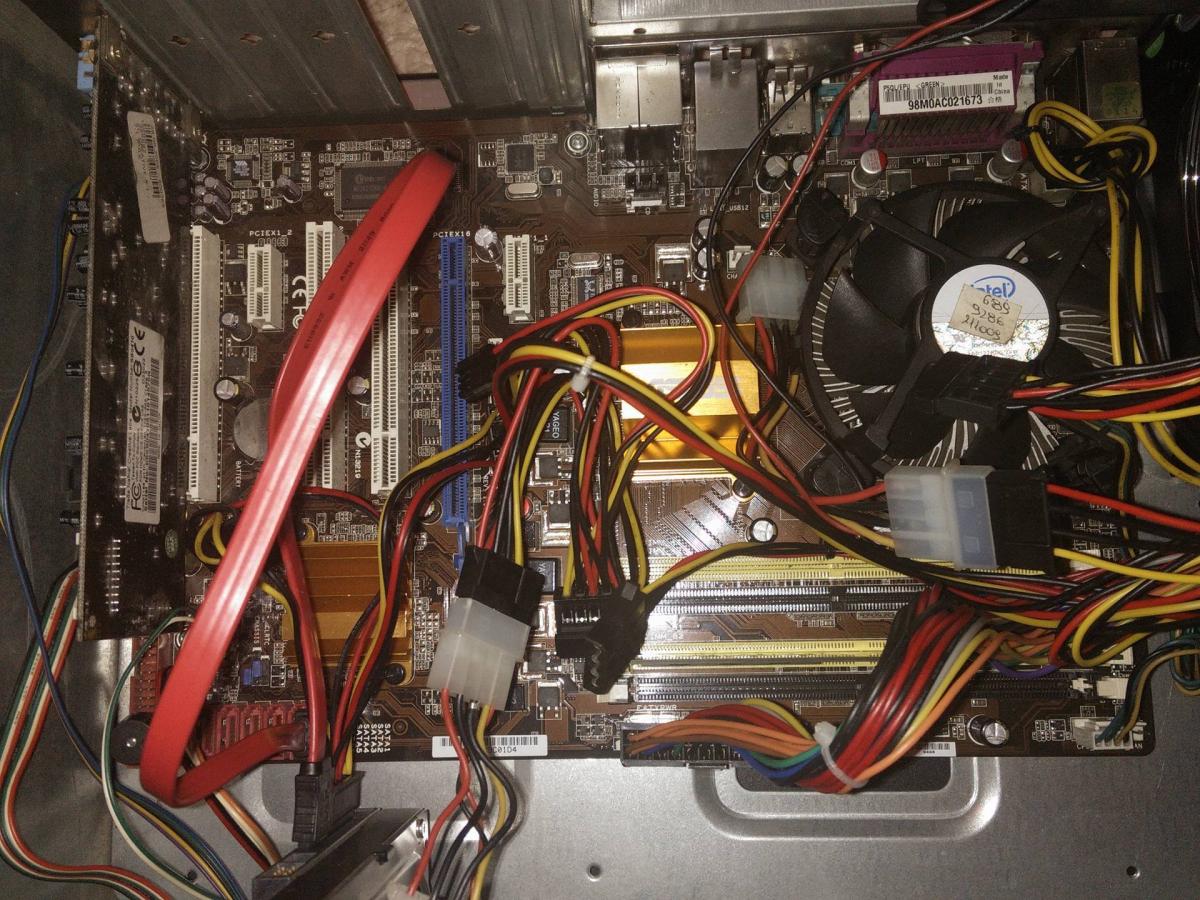

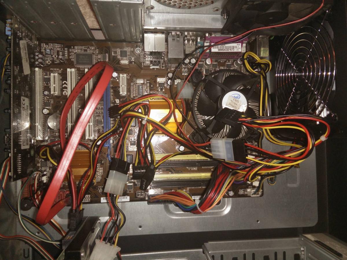

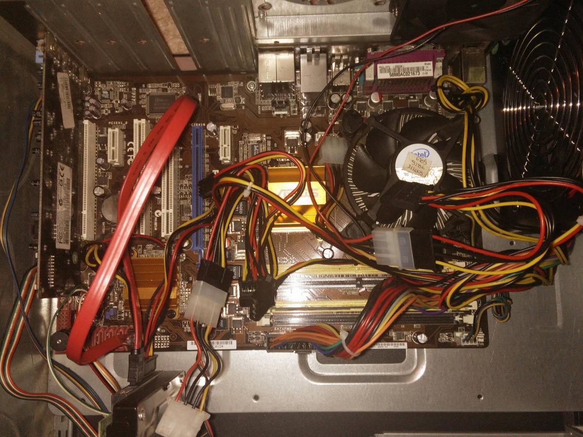

megaklhs Δημοσ. 18 Ιανουαρίου 2017 Δημοσ. 18 Ιανουαρίου 2017 Καλησπέρα σας... μου έφερε ένας γνωστός έναν υπολογιστή να τον φτιάξω γιατί δεν δούλευε... Το τροφοδοτικό ήταν καμένο το δοκίμασα σε άλλο υπολογιστή οπότε πήρα νέο τροφοδοτικό 450w επίσης δεν είχε ραμ και του πήρα και ραμ. Σήμερα τον έλυσα τον καθάρισα έβαλα το τροφοδοτικό επάνω την ράμ τα σύνδεσα όλα κομπλέ βλέπω πάνω στην μητρική ρεύμα φέρνει κανονικά αλλά πατάω το κουμπάκι του υπολογιστή να ανάψει και δεν ανάβει κάνει κάπως ένα πολύ πολύ μικρό γύρισμα η ψύκτρα του επεξεργαστή ότι πάει να γυρίσει αλλά δεν.... Δεν ξέρω τι μπορεί να φταίει πραγματικά.. μήπως έχω κάνει κάποια λάθος σύνδεση στα καλώδια που είναι για το μπροστά μέρος του υπολογιστή ; Δειτε λιγο και τις εικονες απο εκιενο το μερος... εαν μπορει καποιος ας πει την αποψη του.

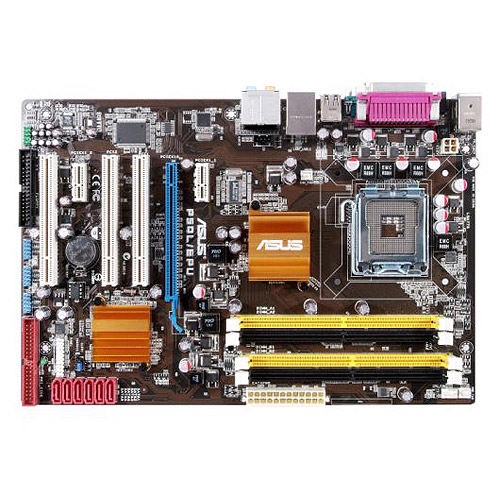

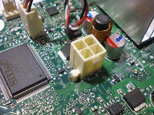

vb23 Δημοσ. 18 Ιανουαρίου 2017 Δημοσ. 18 Ιανουαρίου 2017 Έχεις δώσει ρεύμα στο 4 pin φίλε ; Μπορείς να βγάλεις μια φωτο να φανεί η σύνδεση του τροφοδοτικου με την μητρική; Εάν είναι αυτή η μητρική δες εάν εδωσες ρεύμα στο 4πινο επάνω δεξιά.
megaklhs Δημοσ. 18 Ιανουαρίου 2017 Μέλος Δημοσ. 18 Ιανουαρίου 2017 Έχεις δώσει ρεύμα στο 4 pin φίλε ; Μπορείς να βγάλεις μια φωτο να φανεί η σύνδεση του τροφοδοτικου με την μητρική; Εάν είναι αυτή η μητρική δες εάν εδωσες ρεύμα στο 4πινο επάνω δεξιά. Απ οσο βλεπω εχω δωσει εαν δεν κανω καποιο λαθος...

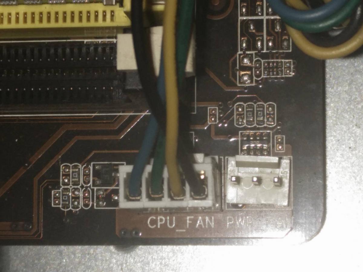

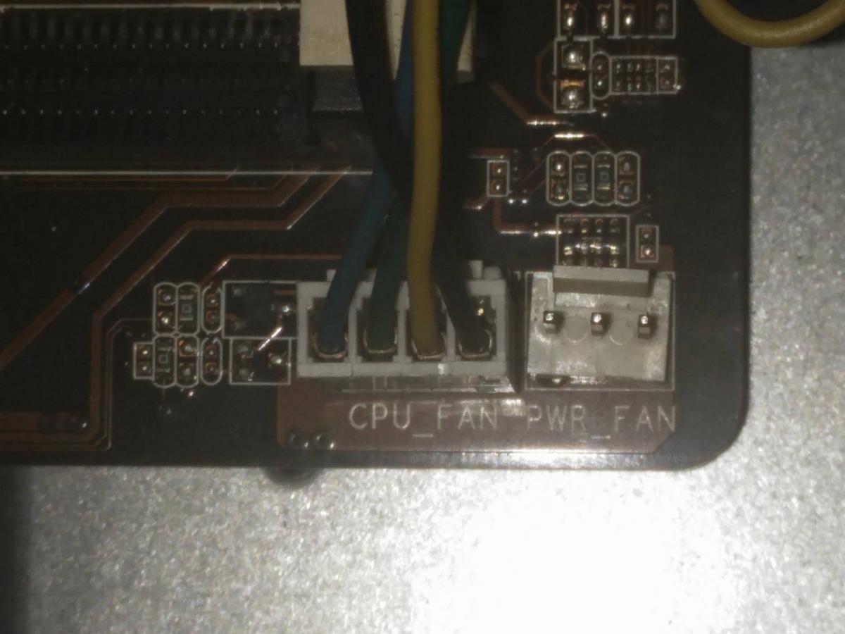

vb23 Δημοσ. 18 Ιανουαρίου 2017 Δημοσ. 18 Ιανουαρίου 2017 Αυτό που έχεις βγάλει κοντινό είναι για την ψύκτρα του επεξεργαστή (cpu fan) εάν και δεν φαίνεται καθαρά στην πρώτη φωτό πρέπει να έχεις συνδέσει το 4pin είναι δεξιά πάνω από τον ανεμιστήρα τς cpu. Θα σου πρότεινα να το πας βήμα βήμα. Βγάλε κάθε σύνδεση εκτός ( δίσκους sata / έξτρα ανεμιστήρα / ακόμη και την κάρτα που έχεις επάνω και δες εάν ανάβει κανονικά .

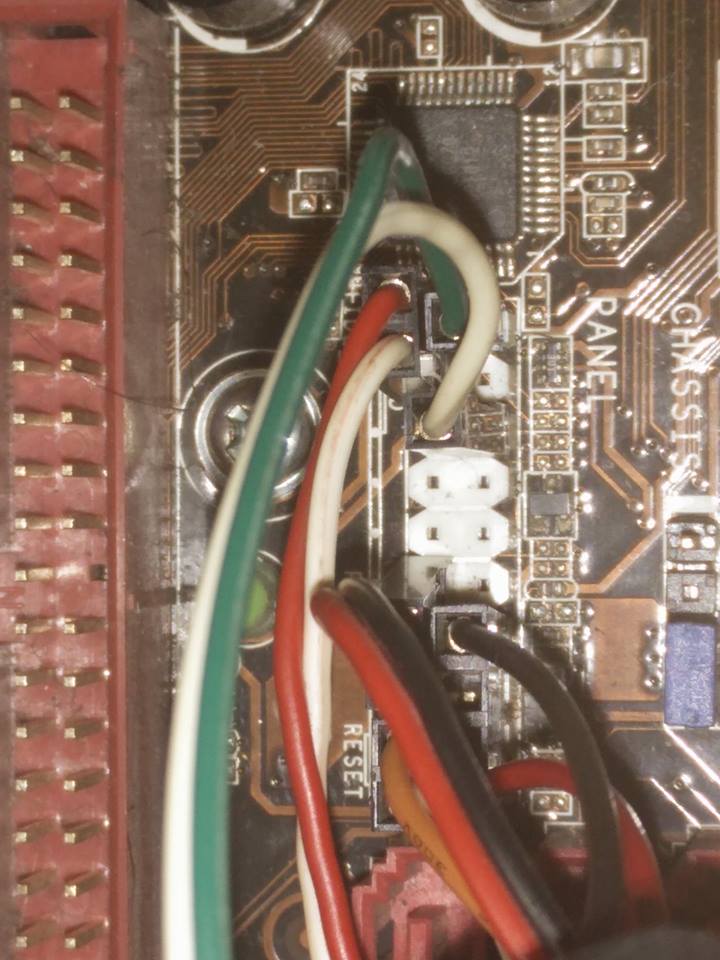

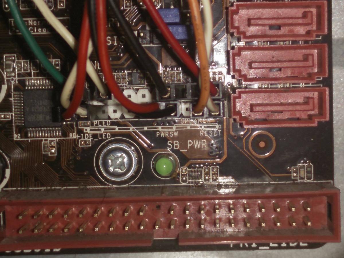

megaklhs Δημοσ. 18 Ιανουαρίου 2017 Μέλος Δημοσ. 18 Ιανουαρίου 2017 Αυτό που έχεις βγάλει κοντινό είναι για την ψύκτρα του επεξεργαστή (cpu fan) εάν και δεν φαίνεται καθαρά στην πρώτη φωτό πρέπει να έχεις συνδέσει το 4pin είναι δεξιά πάνω από τον ανεμιστήρα τς cpu. Θα σου πρότεινα να το πας βήμα βήμα. Βγάλε κάθε σύνδεση εκτός ( δίσκους sata / έξτρα ανεμιστήρα / ακόμη και την κάρτα που έχεις επάνω και δες εάν ανάβει κανονικά . Τα έβγαλα και δυστηχώς πάλι δεν ανοίγει. Πάλι το ίδιο κάνει μήπως δεν έχω συνδέσει καλά τα καλώδια εκεί κάτω που λέει για reset, hdd led power led - + αν και απ οτι ειδα στο manual της μητρικης στο internet αλλα και επανω στην μητρικη σωστα ειναι... τι μπορει να φταιει ειλικρινα δεν ξερω..

vb23 Δημοσ. 18 Ιανουαρίου 2017 Δημοσ. 18 Ιανουαρίου 2017 Αυτή την μισή στροφή που κάνει ο ανεμιστήρας τς cpu συνήθως είναι όταν ξεχνάμε να συνδέσουμε το 4 pin . Δοκίμασε να αλλάξεις και θέση την RAM και ξανά βγάλε και βάλε το 20 pin και 4 pin τς σύνδεσης τς μητρικής με ρεύμα
Fubar.gr Δημοσ. 18 Ιανουαρίου 2017 Δημοσ. 18 Ιανουαρίου 2017 Αποσύνδεσε το 4 pin και άφησε μόνο το 24 pin συνδεδεμένο και ξεκίνα τον υπολογιστή. Αν ο ανεμιστήρας πάρει μπρός, τότε κατα πάσα πιθανότητα έχει καμένο VRM ή λιγότερο πιθανά καμένη CPU. 1
