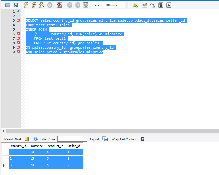

Μόλις έτρεξα το παρακάτω και έπαιξε σωστά
SELECT sales.country_id,groupsales.minprice,sales.product_id,sales.seller_id
FROM test.test2 sales
INNER JOIN
    (SELECT country_id, MIN(price) AS minprice
    FROM test.test2
    GROUP BY country_id) groupsales
ON sales.country_id= groupsales.country_id
AND sales.price = groupsales.minprice
