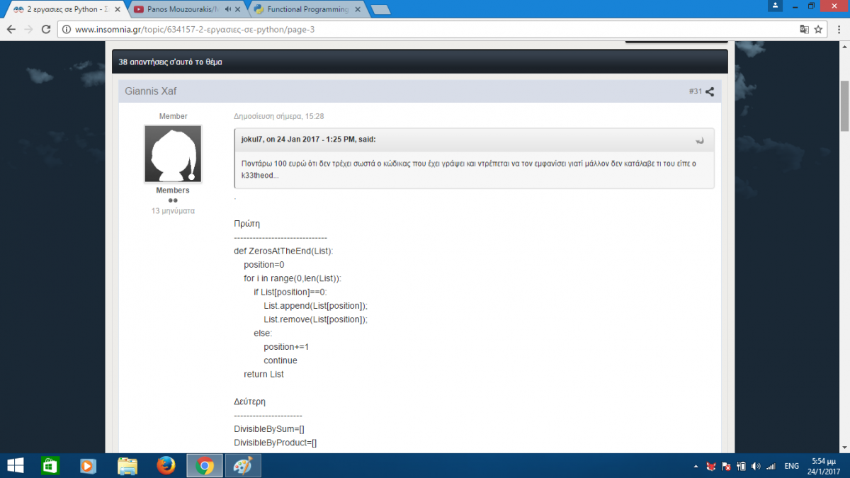

pmav99 Δημοσ. 24 Ιανουαρίου 2017 Δημοσ. 24 Ιανουαρίου 2017 Πρώτη ------------------------------ def ZerosAtTheEnd(List): position=0 for i in range(0,len(List)): if List[position]==0: List.append(List[position]); List.remove(List[position]); else: position+=1 continue return List Δεύτερη ---------------------- DivisibleBySum=[] DivisibleByProduct=[] for i in range(1,1001): string=str(i) SumOfDigits=0 ProductOfDigits=1 for j in range(0,len(string)): SumOfDigits+=int(string[j]) ProductOfDigits*=int(string[j]) if i%SumOfDigits==0: DivisibleBySum.append(i) if ProductOfDigits==0: continue if i%ProductOfDigits==0: DivisibleByProduct.append(i) print('Divisble By Sum') print('-----------------') print(DivisibleBySum) print(' ') print('DivisibleByProduct') print('--------------------') print(DivisibleByProduct) @Lolarikosnice try, αλλά σε Python είπαμε, όχι basic 1
k33theod Δημοσ. 24 Ιανουαρίου 2017 Δημοσ. 24 Ιανουαρίου 2017 Για τη δεύτερη άσκηση νομίζω ότι η πρόσθεση των ψηφίων όπως και ο πολλαπλασιάσμος τους κάνουν αρκετή δουλειά και δικαιούνται να είναι από μόνα τους μια ξεχωριστή συνάρτηση ίσως όπως παρακάτω def add_digits(a): return sum((int(i) for i int str(a)) from functools import reduce def mul_digits(a): return reduce(lambda x,y *y,(int (i) for i in str(a))) και μετά μπορούμε να γράψουμε και την main def harshad(): harshad=list((i for i in range(1,1001) if i%add_digits(i)==0)) print(harshad) harshad_non_0_mul=(i for i in harshad if mul_digits(i)!=0) harshad_mul=list(i for i in harshad_non_0_mul if i%mul_digits(i)==0) print(harshad_mul) Ο δικός μου κώδικας σε σχέση με του Lolarikos είναι λίγο πιο περίπλοκος και χρησιμοποιεί πιο πολύ τις δυνατότητες της python. Έχει όμως το μειονέκτημα ότι είναι πιο δυσνόητος για άτομα εκτός python ή σχετικά αρχάριους.
