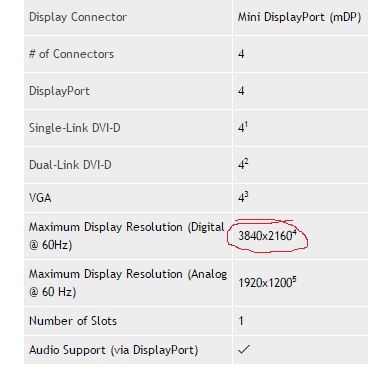

tasoylos Δημοσ. 18 Ιανουαρίου 2017 Μέλος Δημοσ. 18 Ιανουαρίου 2017 Για συνδεσμολογία θα ειναι με ανταπτορα απo mini displayport σε hdmi Και η καρτα για την οποια ενδιαφερομαι ειναι η nvidia nvs 510 Η οποια λεει οτι μου δινει αναλυση 4k Μαλλον εχεις δικιο θα πρεπει να ειναι full hd οι τηλεορασεις για να μου δωσει συνολικα το 4k 1
cabdik Δημοσ. 18 Ιανουαρίου 2017 Δημοσ. 18 Ιανουαρίου 2017 ακριβως... ! 4 x FHD TV = 1 x 4K 4 x 4K TV = 1 x 8K στην ουσια και 4Κ τηλεορασεις να αγορασεις, παλι σε Full HD αναλυση θα τις δουλεψεις, για να τις "σηκωσει" η καρτα..!! εκτος κι αν σηκωνει 8Κ αναλυσεις...!

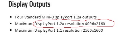

tasoylos Δημοσ. 18 Ιανουαρίου 2017 Μέλος Δημοσ. 18 Ιανουαρίου 2017 Πολυ ωραια,τωρα αμφιταλαντεύομαι αναμεσα στη nvidia nvs 510 και την amd w4100 Θα μου κανουν και οι δυο την ιδια δουλειά; Δηλαδη να προτιμήσω την amd μιας και ειναι πιο φθηνη;
cabdik Δημοσ. 19 Ιανουαρίου 2017 Δημοσ. 19 Ιανουαρίου 2017 (επεξεργασμένο) φιλε μου, και με τις 2 την ιδια δουλεια θες να κανεις. αυτο που σε "καιει" εσενα ειναι οι αναλυσεις που θες να "σηκωσεις". και η Nvidia και η AMD αναφερουν τις ΜΑΧ αναλυσεις που σηκωνει η καθε καρτα. οχι πανω απο 4Κ. ΠΡΟΣΕΞΕ ομως..!!! τις ΜΑΧ αναλυσεις τις δινει με DP 1.2a. αρα και οι οθονες που θα βαλεις, πρεπει να εχουν ιδια εισοδο...!!! αρα με τις 4 Full HD εισαι καλυμμενος, αφου φτανεις την 4K αναλυση των καρτων. αν παρεις 4 Χ 4Κ TV, τσαμπα λεφτα θα δωσεις επιπλεον, αφου παλι στην ιδια αναλυση θα παιζουν οι καρτες. και εσυ παλι σε 4 χ 1080p θα βλεπεις...!! EDIT αν θες να μαθεις περισσοτερα για τις συνδεσεις πολλαπλων μονιτορ, διαβασε κι εδω http://support.amd.com/en-us/kb-articles/Pages/AMDEyefinityFAQs.aspx?utm_campaign=eyefinity_faq&utm_medium=redirect&utm_source=301 http://www.nvidia.com/object/nvidia-mosaic-technology.html Επεξ/σία 19 Ιανουαρίου 2017 από cabdik
