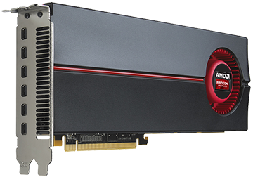

cabdik Δημοσ. 17 Ιανουαρίου 2017 Δημοσ. 17 Ιανουαρίου 2017 φιλε μου, -προς διευκρινηση- οπως ανεφερες στο αρχικο ποστ, θες και τις 8 οθονες να ειναι ως μια..! δλδ και οι 8 οθονες να δειχνουν μια εικονα/8 μερη και οχι 1 εικονα x 8 φορες, σωστα? αρα το splitter που λες μαλλον ΔΕΝ κανει, καθως, αν δεν κανω λαθος, θα εχεις την ιδια εικονα και στις 8 τηλεορασεις, σαν αντιγραφο..! εσυ θες, εναν τροπο που να σου "συνθετει" την εικονα που θες να δειξεις, και στις 8 οθονες...!! παλιοτερα, υπηρχαν καρτες γραφικων, οπως η παρακατω που εβγαζαν πολλαπλες εξοδους για 6 οθονες, και καθοριζες μεσα απο τον Driver, πως θα διαχειριζεται την εικονα. δεν ξερω αν ακομα γινεται. με 3 γινεται σιγουρα και παλι ομως θα πρεπει να προσεξεις την συνδεσμολογια. δλδ τι εισοδους εχουν τα μονιτορ που θες να συνδεσεις. HDMI? DVI? D-Sub?
